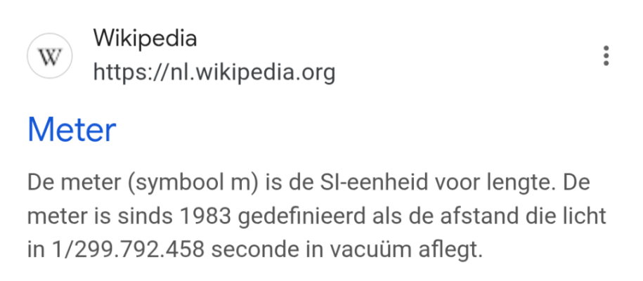

Ik ga toch wat zaken uit je relaas betwisten.
Sinds Napoleon (bonaparte) is er een standaard voor meters, kilo’s en liters ingevoerd. In, ik meen Parijs, ligt nog steeds de gulden meter die de standaard is voor alle afgeleiden hiervan. Bewaard onder streng bewaakte klimatologische omstandigheden om de accuraatheid te waarborgen en minieme afwijkingen tegen te gaan. (Symbolisch maar toch)
Het inch, miles en Foot system is in de UK al een tijdje afgeschaft ten faveure van het metrisch stelsel.
In de US leunen ze nog steeds op hun eigen stelsel, wat overigens afwijkt van het voormalige UK stelsel
Ergo: het metrische stelsel zoals dat destijds door Napoleon verordineerd is, is min of meer de huidige wereldstandaard voor lengte, afstand en gewicht (massa)
