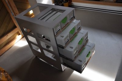

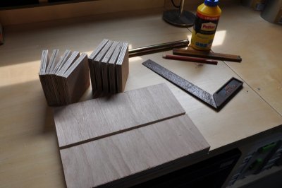

Het was een drukke en hectische week waardoor het project MFTC-XL heel even naar de achtergrond moest verdwijnen. Nog wel wat stukken plaatmateriaal kunnen verzagen tot pasklare stukken, overigens...
Vanmiddag het nodige gedaan aan voorbereidingen (meten is weten, nietwaar...) voor het maken van de diverse domino-gaten alsmede de gaten voor de as en de wielen.
Op de foto niet goed te zien, maar alles is inmiddels gecodeerd zodat morgen (maandag) de machines meteen aangezet kunnen worden. Hoe e.e.a. vervolgens in zijn werk gaat hoop ik morgen goed in beeld te kunnen brengen.

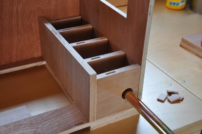

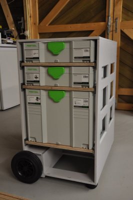

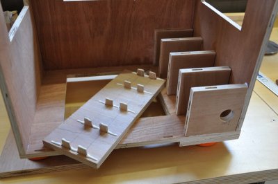

De kids om me heen (vakantie...) slokken soms meer tijd op dan me lief is. :rolleyes:
Maar toch wel iets kunnen doen vandaag: alle laden geschuurd, gaten geboord voor de as, een reeks domino-gaten gemaakt, passen, meten en... lijmen !!!
Zou toch leuk zijn als ik morgen daadwerkelijk de wielen kan monteren...

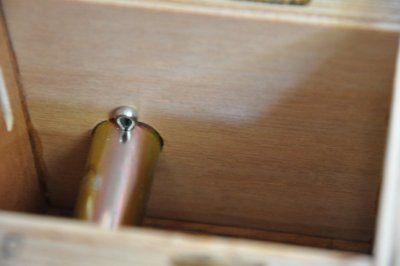

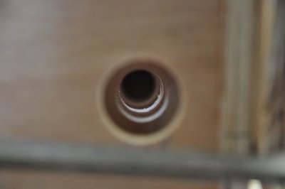

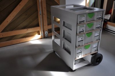

Afgelopen week eindelijk een - voorzichtige - doorstart kunnen maken: in elke as een tweetal gaten geboord. Ja ja, doe eens gek... :p
De assen worden dadelijk op hun plaats gehouden door splitpennen die door deze gaten worden gestoken.
Hieronder een foto waarop dit te zien is. Alvorens de assen met wielen definitief te monteren wil ik het casco eerst geheel schuren en in de verf zetten... De kleur ?? Inderdaad... Festool-grijs :rolleyes:

Voor de ongeduldige volgers: het geheel is geschuurd en staat inmiddels in de eerste laag lichtgrijze verf. Dit weekend volgt de tweede laag en dan kan ik vanaf volgende week - tussen de bedrijven door - verder met de verdere opbouw van de constructie. Zit ook een stuk eigenbelang bij een wat snellere voortgang. :rolleyes:
Het steeds maar laag boven de grond werken begint me aardig de keel uit te hangen. Niet alleen zorgt het beton voor pijnlijke knieën, maar vooral de afzuigslang en kabels die steeds overal achter blijven haken irriteren me mateloos. :mad:
