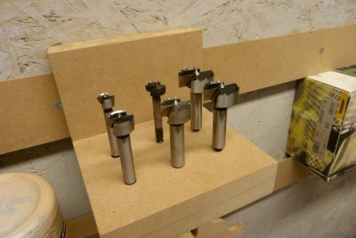

Het dingetje voor de gatenboren is klaar

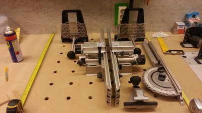

De opbergla voor de festool CMS onderdelen ga ik nog wat anders indelen
Even dacht ik over ophangen maar nu ik één element uit elkaar heb gekregen (wat eerder niet lukte) kan de boel wat anders ingedeeld worden
Die zwaaihaak (of hoe het dat ding wat rechts ligt) dat heb ik er nog 1 van, die kan dan mooi links komen liggen
Ik gebruik die dingen nog niet want ik heb nog geen rails, die wilde ik wel monteren maar ik heb ook nog mijn incra mitter en dan is dit echt overkill
wat ik dus met die dingen ga doen weet ik nog niet, weg doen is ook weer zonde

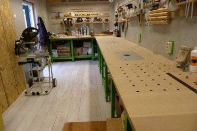

Mooi man, hoe diep is een Kapex eigenlijk. Ik ben van plan om mijn werkblad de diepte (of iets meer) te geven van de toekomstige Kapex.
Is dat genoeg om er een lade systeem kast onder de werkbank te bouwen waar alle systainers in kunnen.

Ok dus zat ruimte om er allemaal lades in te maken voor systainers.
Zullen er in het begin niet veel zijn, heb er nu nog maar 2.
Voor de excentre en 1 voor mijn Kreg schroeven.
Volgende wordt een bandschuurmachine, maar die komen niet in een sys.
Dus die moet ik apart bij kopen helaas.

Potverdrie, ziet er super netjes uit, mooi gemaakt.
Ik heb toch nog een vraagje (waarschijnlijk heb ik het gemist), maar wat voor afzuigsysteem gebruik je en heb je die buiten staan of staat ie binnen en hoor je die bijna niet ?
Zelf heb ik een hekel aan onnodig stof. Maak je de ruimte onder je werkbanken nog dicht of laat je die zoals het nu is. Ik wil je niet opjagen, maar ik vind dat er altijd te veel onzinnige tijd gaat zitten in het schoonhouden of schoonmaken en het is ook best wel vermoeiend. :rolleyes:
Toxiq
28 aug 2013
5.801
Flevoland
ik heb een scheppach afzuiger voor de grote spanen (schaven enzo) en een paar festool stofzuigers voor het andere werk
Stofzuigers en afzuigers hoor je altijd wel, maar stukken minder dan bijv. mijn schaaf/vandikte bank, die maakt pas herrie :)
Maar een goede gehoorbescherming doet wonderen, vooral als ik die met de radio er in draag, dan heb je nog een lekker muziekje :D
een deel wordt dichtgemaakt, in ieder geval onder de delen waar er gaten geboord zijn
daar maak ik namelijk bakken onder (een soort lade) dan komt alles wat er doorheen valt daar terecht
verder misschien nog overwegen daar waar de CMS modules hangen de ruimte te halveren (in hoogte) ik heb gemerkt met zagen dat er wel wat langs valt (of het is door de gaten gevallen, dat moet ik nog even bekijken
Ik wil het uiteindelijk wel zo hebben dat er inderdaar redelijk schoon blijft

Voor mij is het nu de 2e keer dat ik zo een werkbank bouw en ik ben er dik tevreden mee
door de pootje goed na te stellen en zeer stabiel/stijf

ik heb wel een vraagje over je werkbank,
Waarom heb je gekozen voor een blad van mdf? Was betonplex niet een stuk duurzamer/ prettiger (lees gladder) geweest om mee te werken?

Gertjan, als je er een h... pl....r van krijgt is het misschien tijd om het dakterras in te wijden ;-)
in 1 ruk uitgelezen, haha....dan ben je wel even zoet geweest
Betonplex, eerlijk gezegd weet ik het niet
heb ik ook wel besproken hier bij de eerste werkbank (zelfde principe) en ik meen dat men toen zei dat het té glad is
Het mdf is na schuren met 320 ook aardig glad, ik heb er nog geen nadelige gevolgen van ondervonden
Betonplex is dan ook wel meteen weer erg donker
3dmazter
10 aug 2014
1.895
438
41
Enkhuizen
Betonplex is idd veel te glad.
als je je werkstuk even aanraakt glijdt ie heen en weer.
ook iets vastklemmen is lastig
Rhynix
24 okt 2012
582
Izegem, België
Ik gebruik een meubelplaat als werkblad. Is minder glad als betonplex, en gemakkelijk af te kuisen.
Om te schuren heb ik rails in mijn werkbank om festoolklemmen in te schuiven. En een antikleefmat (idem als wat in besteklades ligt) om het werkstuk op de werkbank te 'kleven'.
Uiteraard zitten er in dit deel van de werkbank geen 'dogholes'. Deze zitten enkel in mijn 'werkeiland'
massis
4 mei 2012
658
49
Bilzen, BE
Ik heb mijn hele werkblad gemaakt van Ikea keukenwerkblad. Melamine met een vezelplaat kern, beetje zoals meubelplaat, maar dan 38mm dik. Het is goedkoop, netjes recht, ziet er best leuk uit en is waterdicht (zolang er geen gaten inzitten) en behoorlijk krasbestendig.
Bevalt me nu al een paar jaar prima, maar ik werk natuurlijk wel net iets anders met hout dan de meesten hier.
woody
10 dec 2008
243
Oss
Het dakterras inwijden? allang gedaan joh :rolleyes:
Dat het wel eens te glad zou kunnen zijn om er materiaal op vast te klemmen had ik nog helemaal niet bij stil gestaan.
maar hoe dan oog dat word een pracht werkplaats, kleine koelkast en beugels in de muur voor een hang mag en je kan er zo intrekken mocht vrouwlief vervelend worden.
