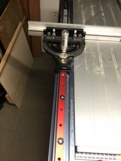

nu ik (eindelijk) wat tijd heb om me wat meer met de zaag bezig te houden, merk ik dat ik toch een probleem heb met de Combination track.
Als ik deze links van het zaagblad zet en de MFA erop zet, dan kantelt de (korte Mafell) fence lichtjes, 1 à 2mm op het uiteinde. Hetzelfde fenomeen heb ik met de miter gauge zoals hier boven beschrven.
Voorlopig heb ik nog geen oplossing van In2Tools gekregen (via FB gecontacteerd).

na contact gehad te hebben met de verkoper (voor hun een ‘gekend’ probleem) heb ik de Combi track geshimmed. Nu is het al een stuk beter maar dit kan toch niet de oplossing zijn voor een product van 150€.
ter info: In2Tools heeft nog altijd niet gereageerd (FB, Messenger, mail), toffe service !!

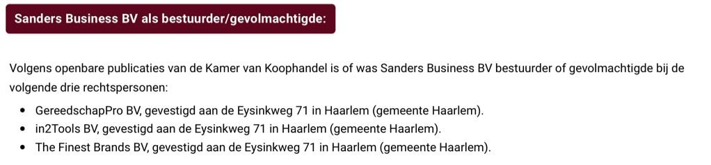

Ik vraag me af of in2tools en gereedschappro niet op een of andere manier gerelateerd zijn. op de sociale media van in2tools is het inderdaad zeer stil altijd.
13.065
3.851
Volgens mij is er maar een verkoper. Daar zou ik als eerste heen gaan. Ik kan dan best begrijpen dat je dan niet een andere website in de gaten houd al moet je dit als fabrikant natuurlijk wel doen.

GP is ook de enige met personeel.... de rest van de BV's in de boom is er, schat ik, voor fiscale redenen. Maar inderdaad met de zgn fabrikant heb je weinig, het is de verkopende partij die je aanspreekpunt is. En het is hier dus gewoon dezelfde....

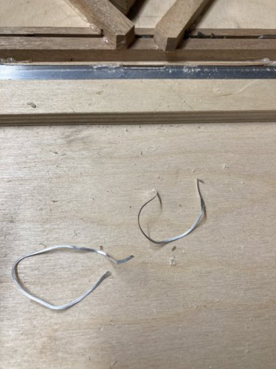

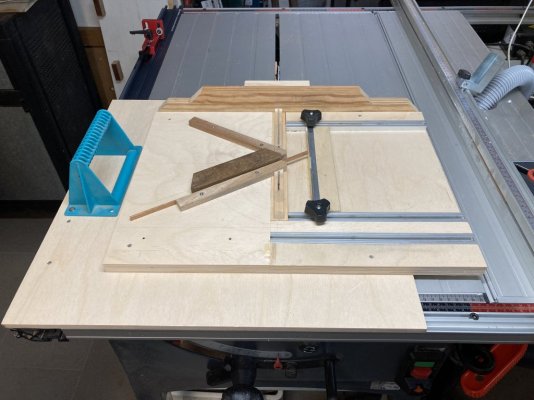

eindelijk tijd gehad om de kumiko slede te maken (design van Tromboukis)5956DFC4-3490-4000-83C7-5F8A6752E5AE.jpeg
En nog iets geleerd vandaag: je kunt alu ook schaven. Ik moest het alu hoekprofiel (1mm dik) een paar mm verlagen (wordt gebruikt als “key” voor afstand vd kumiko sleufjes) en dat geeft mooie krullen zonder zichtbare beschadiging aan de schaaf.
13.065
3.851
Je laat je sled dus niet in de gleuven van de go2tools? Ik ga die versie van Tromboukis eens op youtube bekijken want zoals afgebeeld snap ik hem niet.
Schaven van alu met een handschaaf?

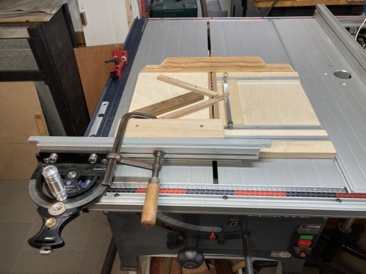

vandaag zijn mijn ‘sliding bar’ en ‘miter tracks’ aangekomen (Banggood) maar beide zijn te breed voor de In2Tools track
De track is 18,9mm, maar de miter tracks 19,15mm en de bar 18,95mm.
wat is de beste manier om die tiende mm er mooi en parallel af te krijgen, gewoon wat 120 of 180 schuurpapier plat leggen en schuren ?
nu ik de In2Tools track heb, krijg ik meer en meer ideeen om het ook effectief te gebruiken (jullie hadden gelijk @Wim Kluck en @Bijtel), en 10-14€ voor een bar/track kan ik me nog wel permiteren en geeft iets meer gemak en precisie als een hardhout zelfgemaakte
13.065
3.851
Als de miterbars van alu zijn zou je de freestafel kunnen overwegen. Is het staal dan zou ik kijken of ik een schuurrol in de frees zou krijgen. Hand matig kan ook.
