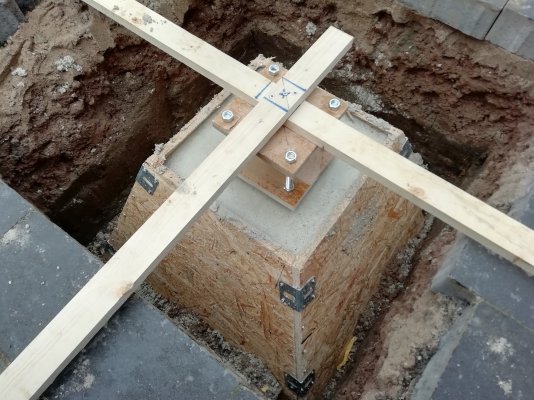

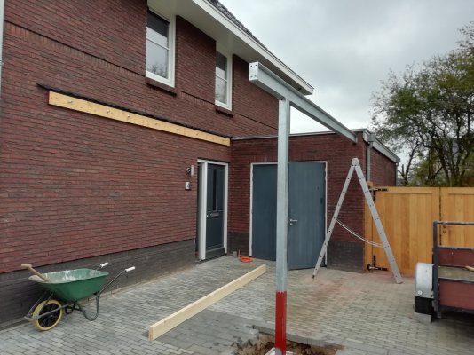

Ondertussen de betonpoer gestort, gat in de garagemuur gezaagd (combinatie slijptol, gatenboor en handbeitel), stalen kolom geplaatst en ligger gelegd. De voorgevel van de garage is volsteens, hij ligt dus op de eerste steen en is verankert aan de "achterste steenlaag" d.m.v. draadeinden en chemisch anker.
Uiteindelijk gekozen voor verzinkte draadeinden. De balk/kolom zelf zijn ook verzinkt en ik werkt het geheel nog af met menie voor extra laag bescherming. Sowieso wordt het geheel nog afgetimmerd dus is niet direct blootgesteld aan weer en wind.
Het was best spannend om een Sketchup tekening aan de metaalbewerker aan te leveren en te kijken of het uiteindelijk allemaal klopt, maar het past allemaal precies!

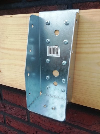

Komende dagen is droog weer voorspeld en bouw ik het dak op. Wel bedacht ik me dat, door het afschot, de balken niet volledig op de balkdragers en de IPE ligger rusten, maar in feite op 2 punten.
Is dit erg en zo ja, wat zou de beste (en makkelijkste) oplossing zijn? Oplossingen die ik zo bedenk;
- Beetje specie onder de balk
- Kleine houten wigjes schaven/schuren en die eronder

Zowel RVS als verzinkt zegt nog weinig. Bij RVS is er nog een kwaliteitsaanduiding, bij verzinkt is een laagdikte van belang. Bouwproducten die snel beschadigen (zoals spouwankers) kunnen niet verzinkt worden.
Bouwbesluit stelt prestatieeisen. Hoe je die haalt mag je zelf weten (binnen marges).
Plaats eens een foto van wat je bedoelt met die balkdragers. Specie is sowieso niet geschikt. Een wig geeft maar een klein contactoppervlak. Ik denk dat stelplaatjes het beste is.

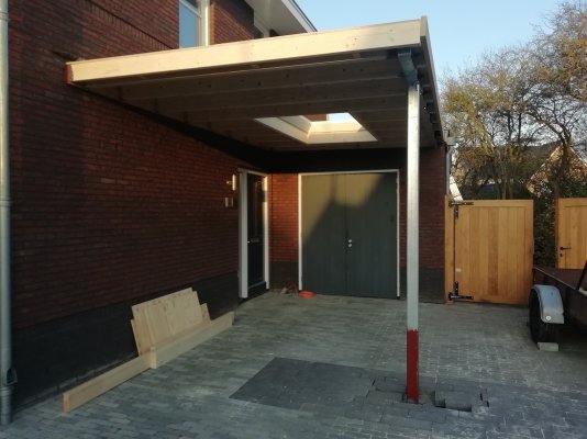

Nou het dak ligt erop, alleen niet meer aan het EPDM toegekomen door ziekenboeg thuis. Ondertussen regent het, dus wachten tot het weer droog is... Kan toch niet al teveel kwaad voor het underlayment hoop ik?
