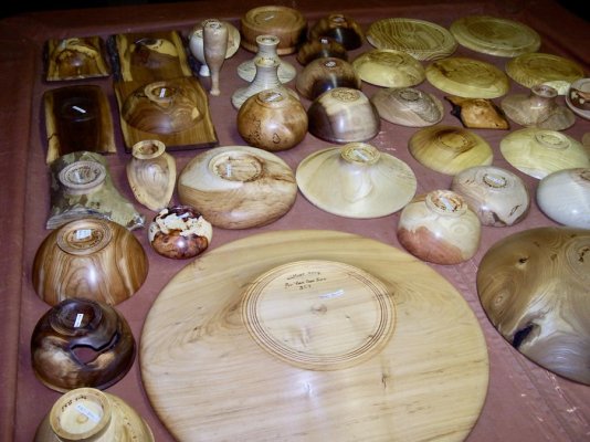

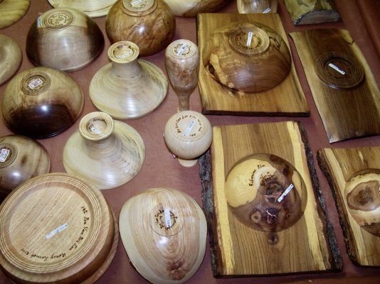

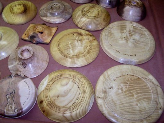

Ik ben er van overtuigt dat een geschreven signature er beter uit ziet dan een stempel van heet ijzer of by laser light gebrand, juist als een schildering by een artist er geen stempel op zet ;- )
Hier een oudere foto gemaakt voor de "Handtekening" vraag die steeds opnieuw terug komt, geschreven met inkt vervaagt en een hete stempel kan heel vaak niet gebruikt worden, plus soms te heet soms niet gelijk enz.
Je kunt zien waar Ik binnen in de voet de informatie schreef en bij anderen met de kromming van de voet.
