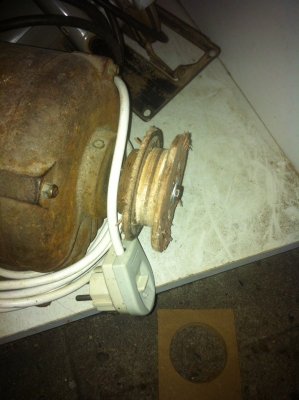

ik heb het heel anders gedaan die poelie haha,
Met een gatenzaag heb ik dat middelste stukje multiplex gemaakt, 2 stukjes triplex en tegen aan gelijmt, ding op de motor gemonteerd en de wobbel heb ik eruit gehaalt door met een gewone 9 mm baco houtbeitel er tegen aan te steken als het spulletje draait, haha 0142837276e0afb3e96ab4f2181cb4718d1dc14ac9.jpg
Werkt super

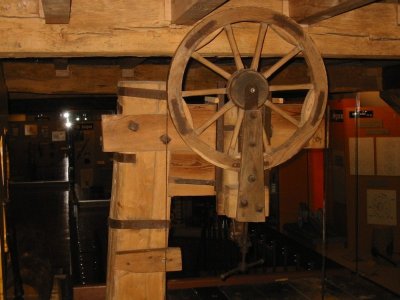

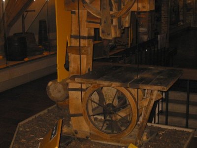

Minder verplaatsbaar maar het ziet er stoerder uit
En nu we het er toch over hebben, ik vroeg mij onmiddellijk af, waren de houten loopvlakken van de wielen met iets bekleed ? Of is het bij de introductie van gietijzeren wielen dat die noodzakelijk zijn geworden, en was het nog niet uitgevonden?
