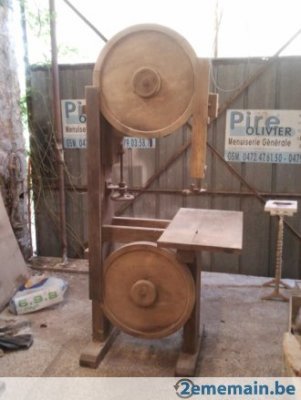

Op 2ememain site ( tweede hands) deze houten lintzaag tegen gekomen. Wordt te koop aangeboden, hoogte 2500 mm wiel diameter 600mm
groeten,
Ornament
