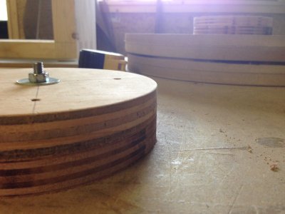

Matthias maakte ze van multiplex maar kreeg veel vragen of het ook niet met mdf kon. Hij heeft daarop een lintzaag gemaakt met mdf wielen en heeft daar goede ervaringen mee. Daar vertrouw ik maar op.
mocht het in de toekomst toch slijten ofzo dan kan ik altijd nog andere wielen maken.
ik ga misschien na het draaien de kopsekant van de wielen nog wel insmeren met verdunde houtlijm, dat maakt het ook wat harder.

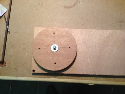

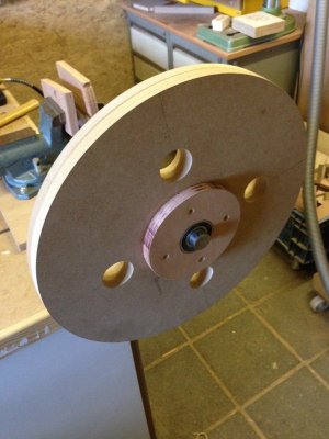

Vandaag aan de slag gegaan met de lagerblokken.
Ik heb besloten ze rond te maken, Matthias heeft ze vierkant gemaakt.
De lagerblokken maak ik van 15mm multiplex, de lagers zijn ook 15mm dik.
Ik had toevallig nog een cirkel van een ander project liggen en die had de juiste maat (14cm diameter) dus die kon ik mooi als mal gebruiken.
Met een m6 boutje de mal op een plakje geschroefd:

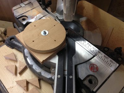

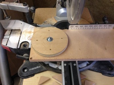

Daarna afkorten op de afkortzaag:
De afkortzaag op 45 graden gezet en de hoekjes er ook even af:

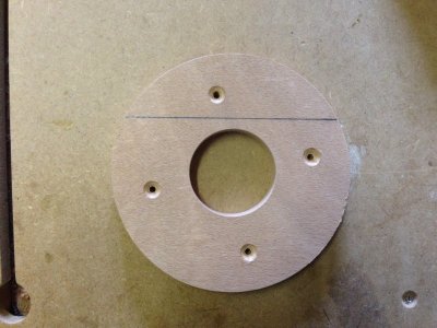

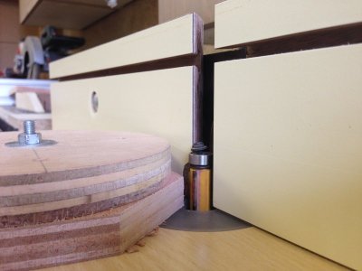

Vervolgens naar de freestafel om hem langs de kopieerfrees te halen:
Dat geeft dit als resultaat:

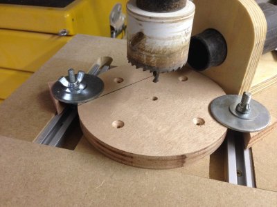

Nu de gaten voor de lagers d'r in boren met een gatenzaag:
Nu hebben we een mooie cirkel met in 't midden een gat voor het lager:

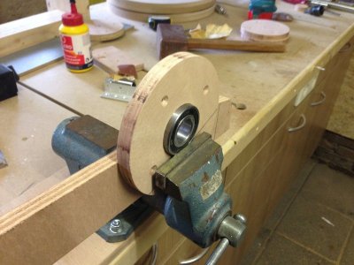

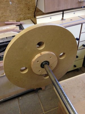

Het gat heeft een diameter van 51mm, het lager heeft een diameter van 52mm, met de bankschroef pers ik het lager in het gat:
Vervolgens de lagers met blokken op de wielen geplaatst:
Met de nog natte lijm de blokken zo geplaatst dat ik geen "slinger" in het wiel heb, dat is een kwestie van draaien aan het wiel, beetje kloppen met een hamer, weer draaien, weer kloppen, etc. Daarna vastgezet met wat schroeven.
Al met al ben ik tevreden over het eerste wiel. Ik heb een "slinger" van 0,2mm, wat volgens mij geen enkel probleem is.

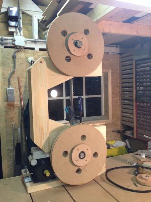

Vanavond de wielen even op het frame gehad:
De motor er ook even los opgezet.
Op de motor zat een grote zwarte kunststof bak met daarin de aansluitingen en de condensator.
Door de zwarte bak paste de motor niet in het frame. De bak dus maar vervangen door een lasdoos, nu past het prima.

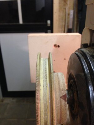

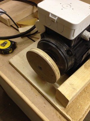

Wel al een begin gemaakt met de poelie voor de motor. Deze maak ik van 18mm multiplex. De achterkant van de pulie is opgedikt met een kleiner schijfje 18mm multiplex.
De as van de motor is 19 mm. Het gat in de poelie is 18mm en heb ik op de as geperst, het zit als een huis en er zit geen slinger in de poelie.
Nu de groef voor de V-snaar er nog in draaien. Da's een kwestie van de motor aanzetten en met de bijtel aan de slag.
De poelie voor het wiel zal wat groter worden, zo'n 30cm. Ik maak hiervoor eerst een ronde overmaatse schijf en schroef deze dan tijdelijk tegen de kleine poelie. Zo kan ik daar ook een groef in draaien.
MichelvdD
17 dec 2012
119
De poelie voor de motor is klaar.
Ik ben niet gelukkig met de hoeveelheid "vlees" dat aan de randen van de poelie overblijft, ik zie even aan of het heel blijft. Zo niet, dan maak ik een dikkere.
De poelie voor aan het wiel maak ik gelijk maar wat dikker.
