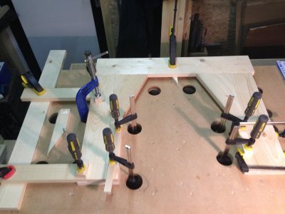

Gisteren weer wat stukken gelijmd:
Ik heb voor deze klus nog wat extra lijmklemmen gekocht, 8 stuks om precies te zijn.
Ik dacht dat ik met de nieuwe klemmen en mijn bestaande klemmen aardig wat had.
Niet dus, je bent er zo doorheen als je wat klemt. Het gaat dus allemaal wat trager dan ik zou willen.

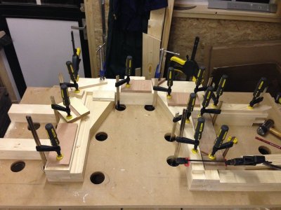

Gisterenavond weer een paar latjes in de klemmen gezet:
Ik moet dus echt nodig een paar extra lijmklemmen hebben.
Heeft er iemand ervaring met de goedkope lijmklemmen van de bouwmarkt? Dus twee voor 5 euro.
Ik begrijp dat die voor dagelijks gebruik niet voldoen maar voor een eenmalig project?

Moet je niet aan beginnen. Ik heb er ook eens 4 aangeschaft met dezelfde gedachte. Maar tijdens het eenmalige project is het niks dan ergernis omdat ze niet fatsoenlijk klemmen, en daarna heb je ze toch weer eens nodig en blijf je telkens tegen ze aanlopen. Weggooien doe je ze toch niet, dus als je er koopt koop dan meteen fatsoenlijk. Ook de bouwmarkt heeft degelijke klemmen, maar die vind je helaas niet in de euro-bak.

@Imco; je hebt wel een punt ja. Weggooien doe je ze inderdaad toch niet.
@Bruine_beer; ik heb ze snel nodig dus Ecotools gaat hem niet worden. Wel bedankt voor de tip!
Dan toch maar naar de bouwmarkt om dezelfde klemmen als ik nu al heb. Die kosten iets meer dan 5 euro per stuk, ook niet de hoofdprijs natuurlijk.
En tot nu toe bevallen ze goed, nog niks kapot ofzo.

Ik weet niet welke bouwmarkt je binnenloopt maar bij de bekende zoals G...A , P..X.S ed. hebben vrijwel elke week kortingsbonnen. Als je toch dezelfde klemmen haalt kun je ze zo maar met 20% korting meenemen. Scheelt toch weer in deze economisch zware tijden. ;-)

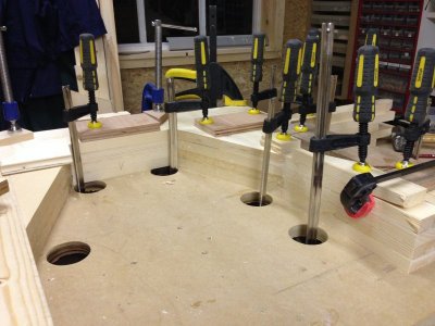

Niet veel bijzonders te melden eigenlijk. Ik ben weer een paar laagjes verder:
Het hele frame bestaat uit zo'n 70 stukken en omdat ik alles netjes recht op elkaar wil lijmen doe ik maar 1 laag per keer.
Dus ja, daar gaat wat tijd in zitten. Tenminste, het drogen van de lijm dan.
Maar we komen er wel.

waarom schroef je de tussenlagen niet op elkaar met de lijm, wanneer de lijm droog is schroef je ze er terug uit of je laat ze zitten.
als je ze laat zitten moet je ook niet wachten tot de lijm droog is voor de volgende laag.
is goedkoper dan de klemmen en als je dan enkel de laatste laag met klemmen doet zie je de schroefgaten niet.
Maar anderzijds, men kan geen lijmklemmen genoeg hebben natuurlijk met zo een hobby. ;)

Daar heb ik ook aangedacht, was ook een suggestie van Matthias.
Het leek mij erg bevredigend om het volledig te lijmen, en dat is het ook :)
Een betere reden heb ik niet. Wellicht dat ik het de volgende keer wel zou doen.

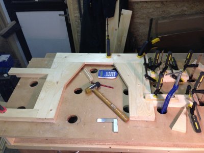

Het frame is grotendeels klaar.
Ik moet er nog een paar gaatjes in boren en dan kan ik de onderkant ook lijmen.
En nog een avondje hoekjes afronden en schuren.

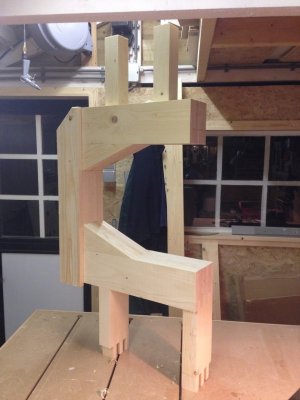

Gisteren heb ik een motor besteld voor de lintzaag, 0,75kW, 1500rpm.
Ondertussen ben ik begonnen aan de "top wheel mount".
In het raam komt een blok hout met daarin de as van het bovenste wiel. Als je het zaaglint op spanning brengt komt alle spanning op dit raampje, de onderste en bovenste regel worden uit elkaar getrokken.
De hoekverbindingen moeten dus behoorlijk sterk zijn. Matthias bereikt door gebruik te maken van een "box joint", maar ik heb hier (nog) geen jig voor.
Ik heb er dus voor gekozen om de hoeken te versterken met een "spline", zoals op de foto te zien is.
