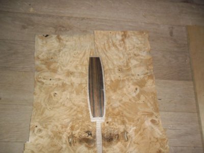

Kleine update: ik heb nog wat fineer gesneden voor de voorkant, tussenbodem en achterkant. Ik wil de vorm van het palissander fineer van de voorkant door laten lopen in de bodem en achterkant....
Op deze manier dus:)

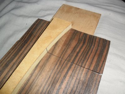

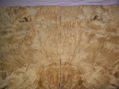

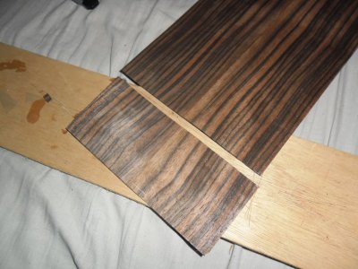

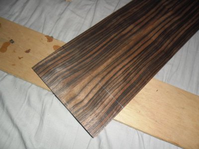

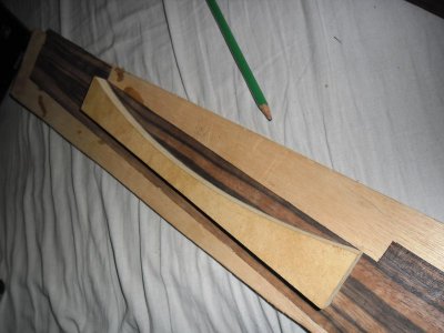

Als eerste de gevoegde delen uit elkaar gesneden. Hieruit wil ik de voorkant snijden. Daarna moet er van elk vel een reep worden afgesneden.
Hier zijn de 2 repen klaar. Maar waarvoor zijn deze? De voorkant bestaat uit 2 ronde stukken.... Omdat het geheel uitklapt (zie pagina 1) moet er aan de kant waar de laatjes uitkomen ook nog gefineerd worden. Dit is een smal randje van enkele millimeters maar het is toch wel mooi als de tekening klopt met de voorkant.

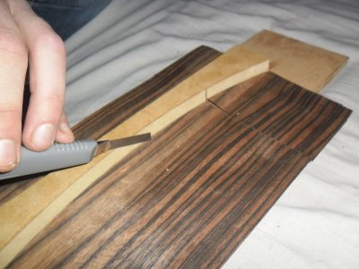

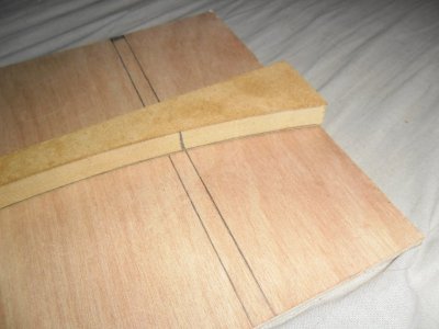

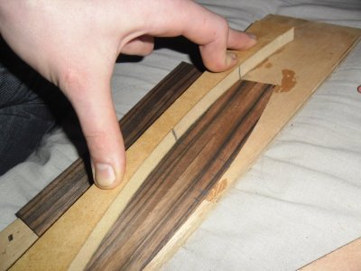

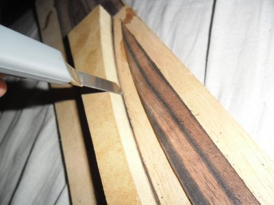

De mdf mal kan goed gebruikt worden om de ronding te snijden. Zo is de ronding ook precies hetzelfde als de deurtjes. Met een afbreek mes gaat dit erg goed.
Op deze manier snij ik er dus langs. Het voordeel van een afbreek mes is dat het blad erg lang is, met een gewoon stanley met gaat dit niet omdat het blad te kort is.
De twee stukjes voor de voorkant zijn klaar:)

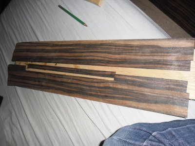

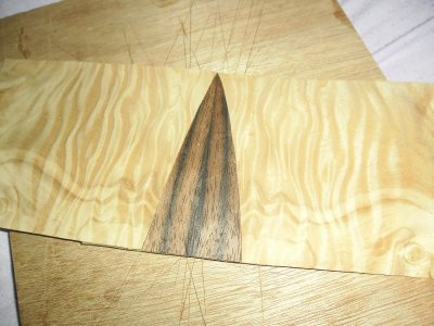

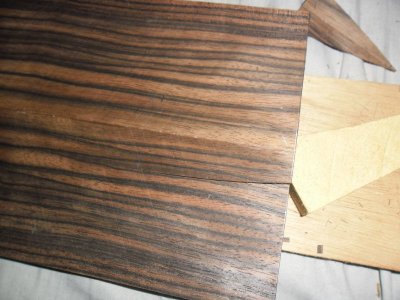

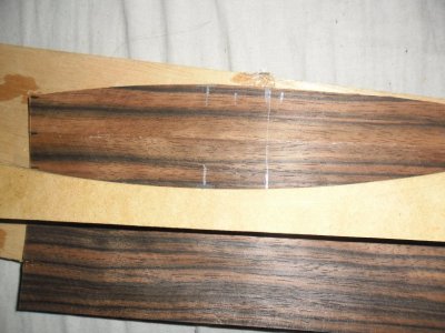

Nu wil ik de achterkant fineren met dezelfde boog als de voorkant, even uitmeten tot hoever ik de ronding moet snijden op het vel. Dit teken ik af op de mdf mal.
Er is een potlood lijn te zien, de lijn staat net zo ver als de lijn in bovenstaande afbeelding.
Hier is het stuk gesneden. en moet eigenlijk weer een soort van worden gevoegd...
Hier ligt de mdf mal op het fineer, tot aan het streepje is voor de achterkant de rest komt dus op de tussenbodem.
Zo gebruik ik dus het afbreekmes:) Het ''probleem'' was dat de tussenbodem, de achterkant en voorkant totaal gezien langer zijn dan de mdf mal. Als je dus een stuk uit zou snijden net zo groot als de mal is het dus te kort voor de achterkant. Ik besloten om in het midden van de tussenbodem een stukje recht te snijden om dit op te lossen.

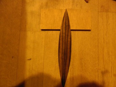

Dit stukje komt op de tussenbodem, als je goed kijkt zie twee snedes zitten.
1 kant is hier af. Maar hoe lijn je dat nou uit?
Met behulp van het eerder gezette streepje en een streepje in het midden van de mal kwam het helemaal goed:)
Dit stukje komt dus op de tussenbodem. Het lijkt op de foto raar scheef maar gelukkig is het in echt wel allemaal kloppend. Alleen had ik beter gelijk nog een stukje moeten snijden voor de achterkant van de voorkant.

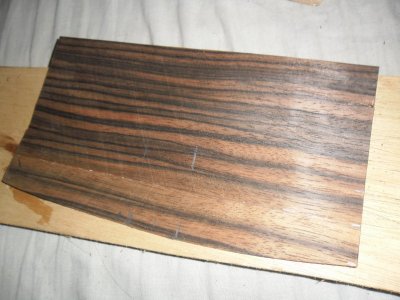

nog een mini update:

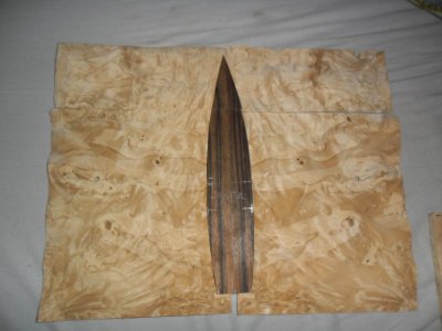

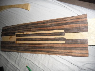

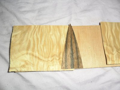

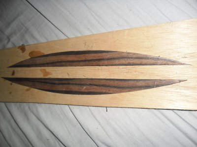

Dit worden de stukje voor de achter kant (bovenste 2) en de tussenbodem.
Dan moet ik dus de 2 coromandel stukken er uit snijden.
Het stuk voor de achterkant is gedaan, het leek allemaal goed te passen. Het is altijd lastig om met burl te werken omdat dat slecht plat te krijgen is. Inmiddels zit dit stuk in de pers.
Het stuk van de tussenbodem. Het is nu nog wat oversized. De tussen bodem is net zo diep als het coromandel lang is. Er kan dus nog redelijk wat worden weggesneden.

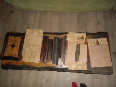

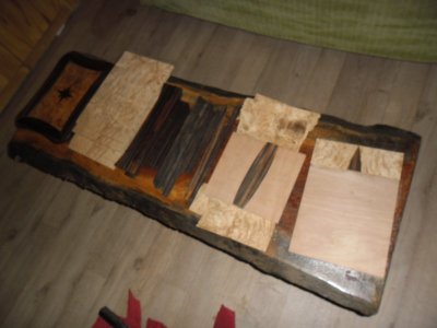

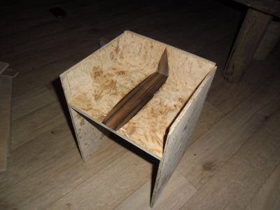

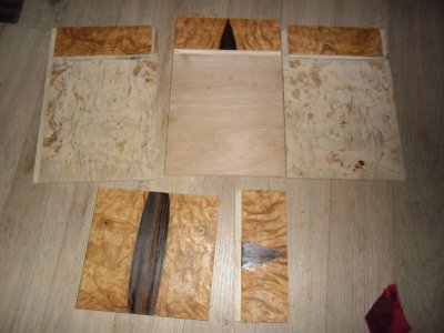

Nog een paar foto's van alle onderdelen tot nu toe:

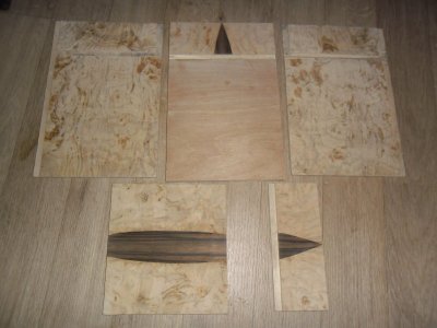

Kleine update: wat gefineerd een een droge passing gedaan:)
De enige foto van vandaag. De achterkant en de tussenbodem is gefineerd. Van de bodem moet nog een stukje af want die is nu te lang. Nu wordt het pas echt duidelijk hoe groot alles ongeveer wordt. Alles moet nog wel geschuurd worden en dat kost erg veel tijd... maar de droge passing zat al erg goed en dat viel me weer mee:). Waarschijnlijk maandag weer een update, ik heb morgen namelijk andere dingen te doen.:p

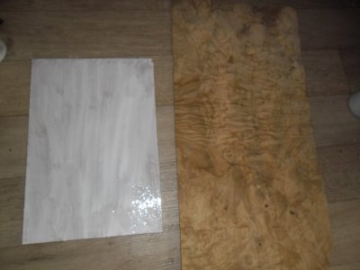

Kleine update: er is iets ''mis'' gegaan:( er is een plaatje gebroken, die moet ik dus opnieuw maken en fineren:( zie hieronder de foto's. Ook nog een paar kleine dingen gedaan.
Hier nog even de achterkant gefineerd, in principe zie je dit alleen als je de achterkant bekijkt. Toch maar even gedaan als je toch bezig bent...
Klaar voor de pers:)

Persoonlijke mening ik zou het iets hoger maken als 36 cm omdat breedte en lengte maat maar weinig verschillen, maar dat is een persoonlijk mening.
Pel hierin had je wel enigszins gelijk, het kastje oogt wat breed. Heeft ook te maken met het blad wat dan net te klein oogt. Het blad blijft gelijk alleen het gedeelte tussen de onderkant en het blad wordt wat smaller. Bij de droge passing met blad erop was ik niet geheel tevreden. Het zag er net niet goed genoeg uit. Gelukkig is dit makkelijk op te lossen door de bodem, achterkant en voorkant een stukje af te korten:)
Lars, wat jammer dat er een stuk is gebroken, maar laat je er niet door uit het veld slaan. gewoon op dezelde voet verder gaan zoals je bezig was, niet gaan jagen om het af te krijgen, om snel het eind resultaat te zien. Wat de verhoudingen betreft, een vierkant kastje is in principe niet mooi omdat het plomp oogt lengte tegenover dikte, een slank kastje daar in tegen oogt wel mooi. Mits de verhoudingen natuurlijk redelijk aan de maat zijn, maar daar komt het in principe niet op enkele centimeters aan, langer of korter daar kun je altijd mee schuiven, succes met de werkzaamheden Lars.
Ik hoopte door de gebogen vorm meer de illusie te creëren dat het wat smaller leek dan dat het was, maar dat valt een beetje tegen. Inmiddels zijn de stukken afgekort en oogt het geheel wat beter:)

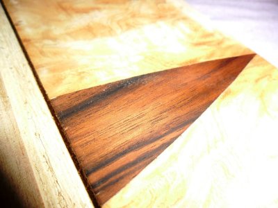

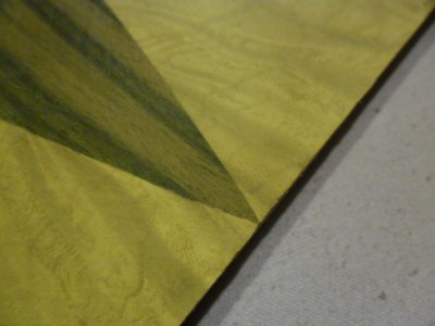

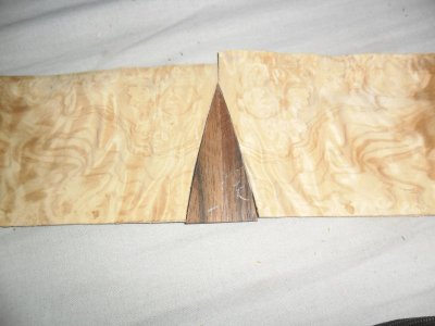

zoek de naad! dit stukje coromandel bestaat uit 2 gespiegelde delen maar de naad is spoorloos...

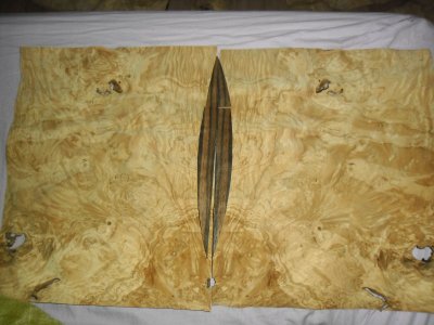

Nog een mini update: Een beetje wat we al meerdere keren hebben gezien maargoed:p

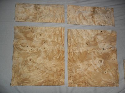

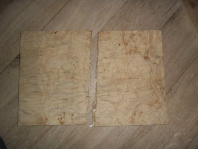

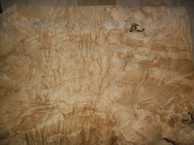

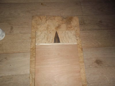

mooi velletje burl, ik ga het deel dat het meest gevlamd is gebruiken.
De delen gespiegeld, het kan bij burl best wel essentieel zijn dat je 2 opeenvolgende vellen pakt omdat er veel verschil kan zitten tussen het laatste en eerste vel.

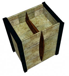

het idee van de voorkant wordt hier uitgebeeld.

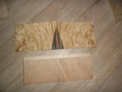

de coromandel stukken heb ik in tweeën gesneden. Die je ziet op de foto heb ik weer aan elkaar getapet (is toch met een t op het einde?) en zijn voor de voorkant die niet uitklapt.
De burl gesneden en de het stukje paste goed, op naar de pers! (alweer en er zullen er nog veel volgen!)

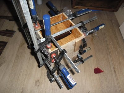

Weer tijd voor de update: Laatste dingetjes geschuurd en daarna gelijmd!
Dit zijn de onderdelen die nu verlijmd gaan worden:)
Een aantal delen alvast in de olie gezet, waarom? omdat ik het idee heb dat houtlijm er makkelijk vanaf glijd. In de hoeken kun je er niet altijd goed bij en kan je juist de houtlijm in het hout duwen. Met schuren kun je er dan ook niet altijd meer bij:( Dus even afwachten of het echt wel zo is.
De boel is gelijmd! De lijmresten zijn inmiddels verwijderd. Gaat het nu beter dan zonder de olie? Ja goeie vraag eigenlijk:p het voordeel is wel dat je de lijmresten goed afsteken tegen de rest. Verdere vraag is of ik nog lijmklemmen over had? Nee, van deze maat heb ik ze allemaal gebruikt, in geval van nood kan ik die van mijn vader gebruiken.
