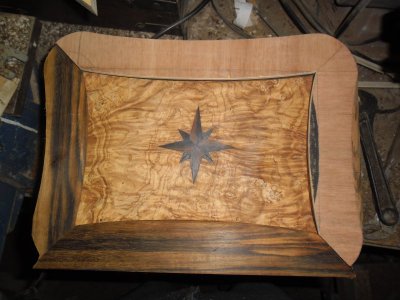

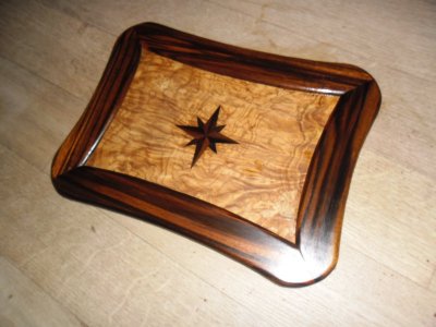

Update, het blad is afgerond en met een klassiek freesje bewerkt, nu is er nog veel schuurwerk te doen...

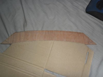

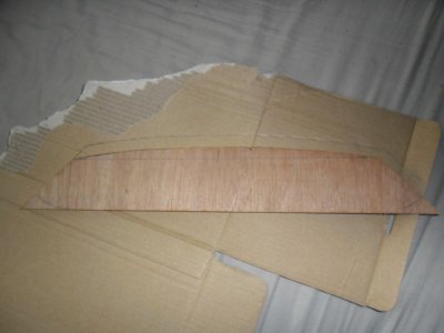

Ik had per ongeluk mijn kartonnen mal weggegooid dus dan maar een nieuwe maken, gelukkig heb je de vorm al dus dat is zo gedaan:)
20 seconde later en de mail is klaar.

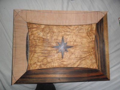

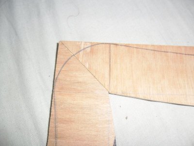

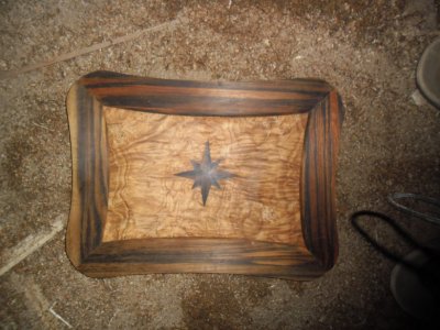

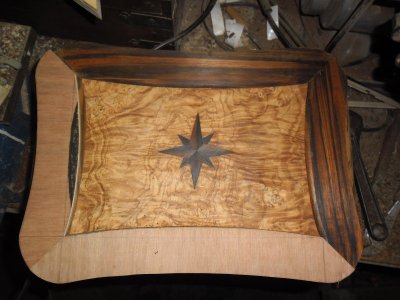

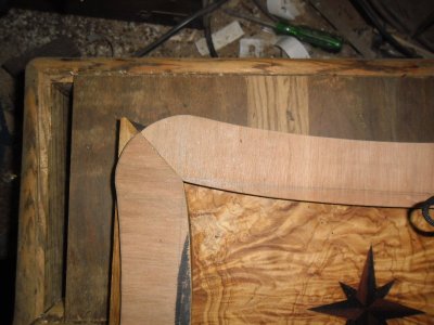

Op de afbeelding is radius wat beter te zien. Voor de scherpe leden onder ons die het al hebben gezien, de binnen en buiten ronding is dus hetzelfde, er wordt dus met de kwart cirkel hiervoor gecompenseerd.
Er makkelijk dadelijk met het frezen omdat de mal precies past.
De mal gezaagd met de figuurzaagmachine. Ging prima:)

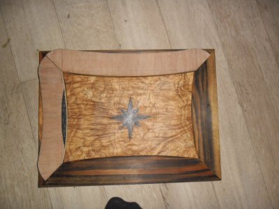

Het eerste stuk gedaan.

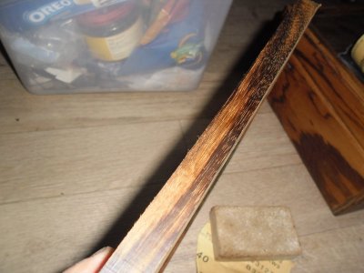

En hier is de ronding af. Het hout is een klein beetje verbrand maar dat gebeurt al redelijk snel.SAM_4886.jpg
Hier alweer bijna op de helft. Belangrijk is om de tijd te nemen hiervoor.

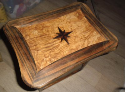

Hier is het werk bijna gereed. Ik heb maar een kleine flush trim bit dus dan kun je per keer maar weinig afhalen het duurt dus relatief lang maar dat is niet erg, ik vind het best wel leuk om dit werk te doen:)

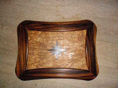

Hier ligt het ding op de grond (en ja dat is allemaal zaagsel...) Van de vorm is misschien niet iedereen fan en dat kan ik ook zeker begrijpen maar ik vind het wel wat hebben.
Zeker geen slechte snedes van de frees:)

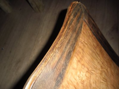

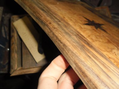

De bovenzijde is afgerond, kun je alleen niet zo goed zien op de foto.
Dit lijkt een beetje op een roman ogee bit maar dan net wat anders. Beetje lastig om goed op de foto te zetten. Aan de onderkant van de foto is wat beter zichtbaar. Ook hier geld dat leden het misschien zonde vinden, misschien is dat wel zo maar ik ben een liefhebber van klassieke profielen :p
Nog veel schuurwerk te doen en dat komt denk ik vanavond. Voor zover weer de update, ik hoop zo snel mogelijk weer wat meer te kunnen laten zien en bedankt voor het lezen:)

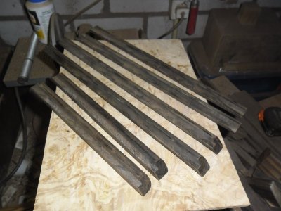

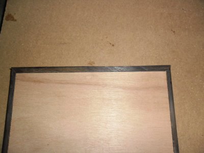

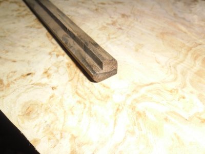

Kleine update: Verder gegaan met de zijkanten (niet de deurtjes) hiervoor 2 plaatjes gezaagd en een groef in het ziricote gemaakt. De update over een paar uur zal zijn dat de plaatjes zijn gefineerd met essenburl.
Groefje voor de zijkant. Hier past een plaat multiplex in van 6mm. Ik heb rekening gehouden dat er aan beide kant nog gefineerd moet worden. Indien nodig kan ik de groef altijd nog dieper maken.
Close up, hier is het groefje wat beter te zien. Frezen ging redelijk, op sommige stukken vlieg je er doorheen en andere gaan wat moeizaam. Je hebt ook niet zo veel grip op zo'n klein latje. Maar ik ben tevreden.
Nog even een droge passing met het plaatje van de zijdeur.

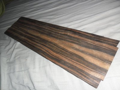

Dit zijn de gegroefde ziricote latjes, ik ben heel nieuwsgierig hoe het eruit komt te zien na de afwerking...

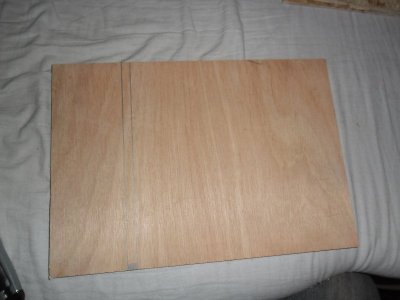

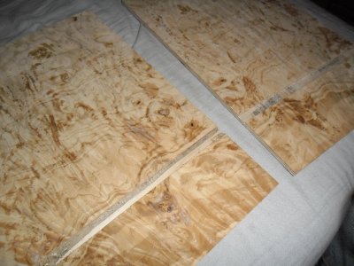

De eerste snede voor de zijkanten. Het is standaard 6mm multiplex van de lokale bouwmateriaal handel. Goed genoeg voor dit werk, ik ben ook bij de Hornbach geweest maar daar vinden ze het een goed idee om 6 en 4mm multplex rechtop te zetten. Het gevolg was dat al de platen meer leken op hout golfplaten....
2 mooie plaatjes, nog even afwachten of het echt allemaal wel zo goed past... De ene kant is volledig zichtbaar (hier vallen de platen in) de andere kant is alleen het bovenste zichtbaar dus daar moet het precies kloppen...
Dat past prima:) Heb nog wel een paar keer een mini stukje in de lengte af moeten zagen maar het past nu prima.
Dat was het weer, ik ga nu de zijkanten fineren. Dat proces hebben we nu wel gezien en daarvan laat ik alleen het resultaat zien. Als dat af is kan ik verder met de achterkant en de bodem van het klep idee. Later op de dag meer hoop ik:)

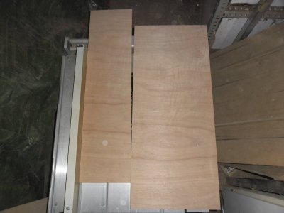

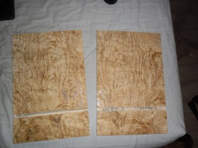

Weer een kleine update: de plankjes uit de pers gehaald, wat gefreesd en gezaagd, de vorm begint nu een beetje te komen:)

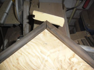

De plaatjes met een groef erin, eigenlijk had ik de boel iets langer in de pers moeten laten. Lijm was nog niet 100% droog maar er kwam gelukkig niks los. De groeven zijn voor een soort tussen bodem (hoe leg je dat uit?)
Hier is de groef wat beter te zien, de diepte was misschien onhandig omdat je nu net wel net niet op een laag van het multiplex zit. Ondanks dat ging het soepeltjes.

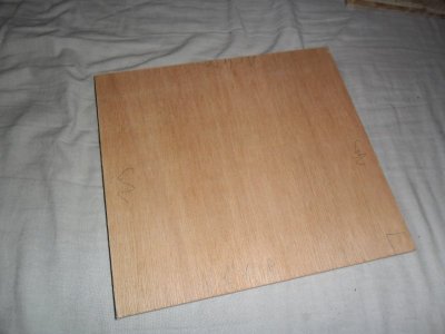

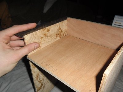

Dit is de tussenbodem om het zo maar te noemen. Dik keer 9mm multplex voor wat extra stevigheid en de dikte valt eigenlijk nergens op.(het meeste is namelijk 6mm)
Dit is de achterkant, tussen de potloodstrepen moet nog een groefje worden weggefreesd zodat de tussen bodem er in kan. Dit is ook 9mm multplex. Ik wil het eerst fineren en daarna frezen omdat het tricky is om fineer af te snijden bij een groef, grotere kans dat het afbreekt. Frezen gaat meestal vrij goed als je genoeg lijm gebruikt.
Een poging gedaan om de hoek los tegen elkaar aan te zetten. Ik miste een extra paar handen maar het idee is wel duidelijk. De bodem en achterkant moeten natuurlijk nog worden gefineerd.
Van iets verder weg genomen. Ik kwam er wel achter dat de tussenbodem aan de voorkant moet worden verkort omdat deze in de voorkant moet vallen. Anders wordt het lastig fineren namelijk.

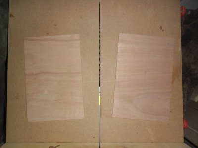

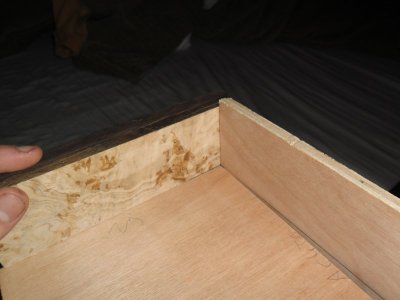

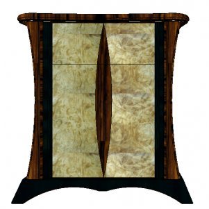

Mini update: in de voorkant zou wortelnoten komen maar daar stap ik van af. Ik denk dat het dan iets teveel van het goede wordt.
Het was dit en wordt het dus:

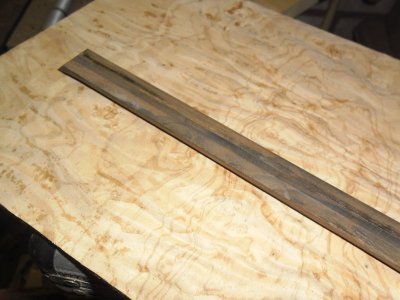

Wortelnoten komt verder ook nergens terug. De uitkomst is coromandel! Waarschijnlijk is dit ook het hout waarvan een aantal delen zijn gemaakt dus dat past beter in het geheel.
Mooi velletje coromandel wat ooit door iemand is gevoegd. Komt goed uit aangezien ik dan weet dat de vellen bijna symmetrisch zijn.
Dit was de mini update:)
