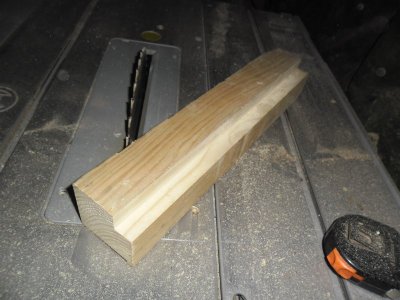

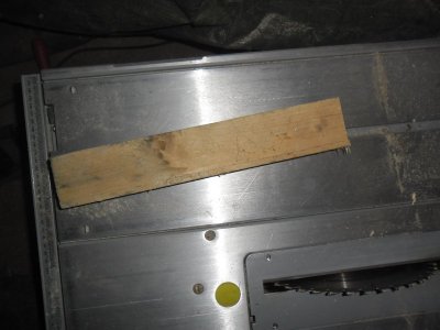

Mooi stukje meubelmaken, als ik je een tip mag geven: zet een spouwmes op je tafelzaag.
Die moet ik inderdaad weer opzetten, paar maanden geleden eraf moeten halen voor een zaagsnede. Ik heb nog nooit iets van kickback gehad en ben daar ook heel voorzichtig mee maar het gaat een keer fout natuurlijk. Maar wel zeer oplettend moet ik zeggen:)

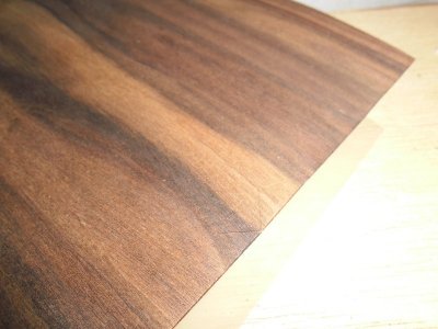

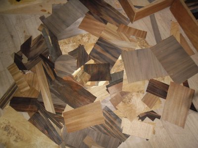

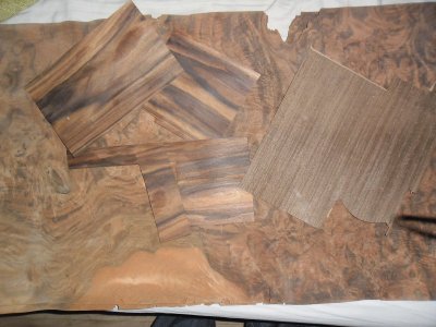

Toch besloten om geen notenwortel te gebruiken. Ik ben bang dat het dan toch niet helemaal tot zn recht komt. Het zijn maar kleine stukjes dus je moet dan wel een goede tekening hebben om het er mooi uit te laten zien. Daarom maar besloten om alleen palissander en wenge te gebruiken. Tot nu toe alleen 4 ruitjes gesneden, gaat meer tijd in zitten dan je denkt!
Eerste maar even zoeken in de ''rest'' voorraad fineer om palissander en wenge te vinden. Een nieuw vel aanbreken kan altijd nog! Ik bewaar veel fineer omdat het voor marqueterie kleine stukken altijd wel van pas komen.
Uiteindelijk dit maar dan zonder de notenburl

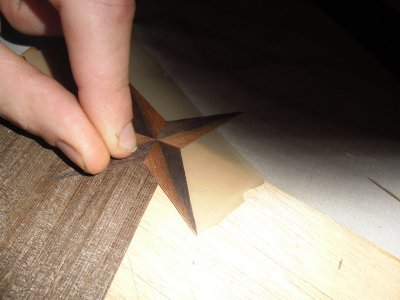

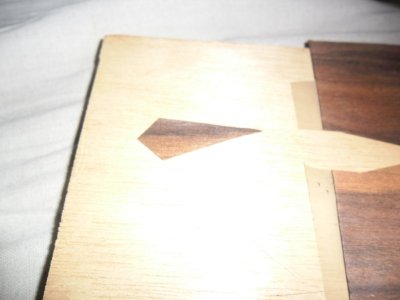

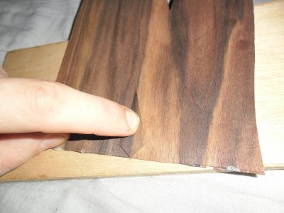

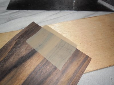

Om toch een beetje hetzelfde idee te krijgen met de notenburl wil ik het midden een scheidingslijn hebben van het donkere en het licht. Op de foto zie je al 2 snedes zodat het idee wat duidelijk wordt.

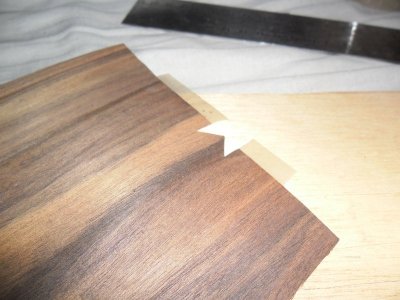

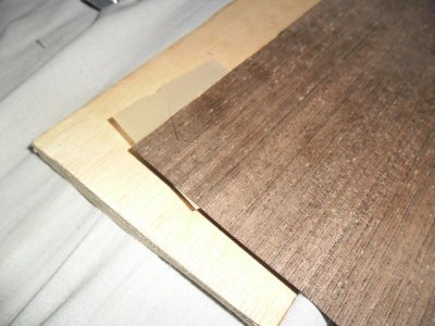

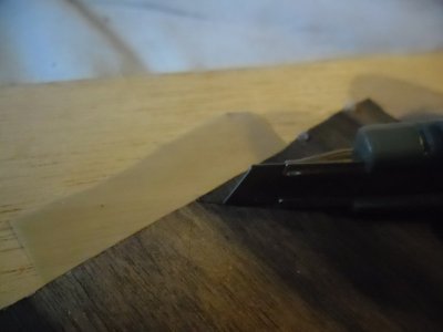

Wel even afplakken met tape aan de andere kant. Ik gebruik van dat bruine inpak tape. Blijft meestal goed genoeg kleven en het is dun:) Het is wat amateuristisch (dat ben ik eigenlijk ook) maar het werkt voor mij prima:)

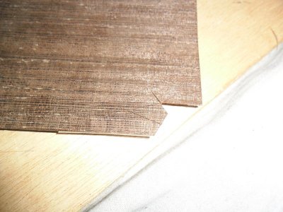

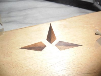

Eerste hoekjes eruit.
Niet de allerbeste foto maar het idee is wel duidelijk.
Ik gebruik het vormpje als mal voor de andere 3
Bijna te klein voor mijn vinger!
Ik snij deze kant op omdat je anders toch kans krijgt dat je een hoekje mee trekt omdat het vel daar eindigt.
En dat is nummer 2
nummer 3.

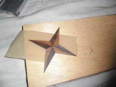

Kleine update:

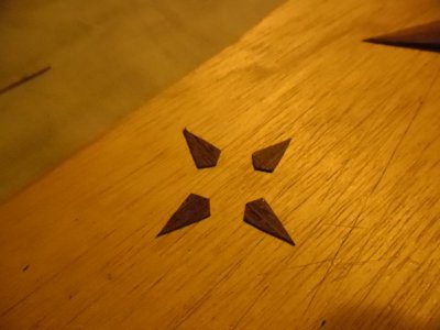

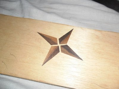

Ik heb net de wenge stukjes gesneden. Ik denk wel een van de kleinste stukje die ik ooit gesneden heb:p
Eerst even de boel tapen en wegsnijden voor de volgende stap.

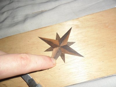

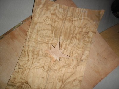

De 'ster' op het wenge liggen zodat de hoek altijd aan sluit, met een mesje sneetjes maken en dan verder uitsnijden.
Dan krijg je dus ongeveer dit.:)
En dan nog de juiste lengte en de tweede andere zijdes bepalen en uitsnijden.
En dan krijg je ongeveer dit.

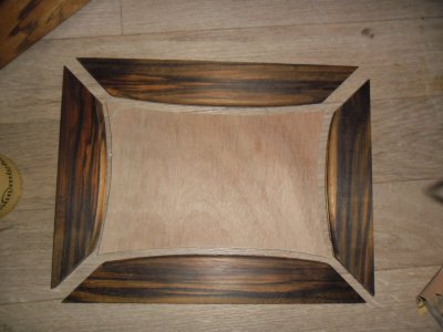

Alle vier de stukjes af.
En dan past het allemaal vrij goed:)

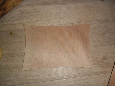

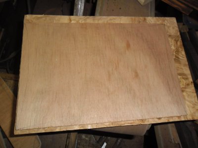

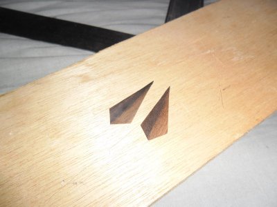

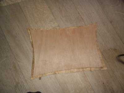

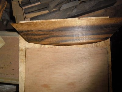

Dit plaatje wordt het bovenblad, 5,5mm dik multiplex. Niet super dik maar stevig genoeg waarvoor het wordt gebruikt.
Met behulp van de randen kan er met potlood een lijn worden gezet waar materiaal weg moet worden gezaagd. Als je goed kijkt zie je op deze en de vorige een potlood lijn staan.

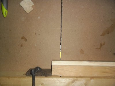

Even de figuurzaagmachine aangeslingerd en dit is het resultaat:) Het had ook met een mal en frees gekund alleen moet ik die mal nog maken en wat oefening met de figuurzaag kan ook nooit kwaad.:)
Zo zou het ongeveer moeten passen:p

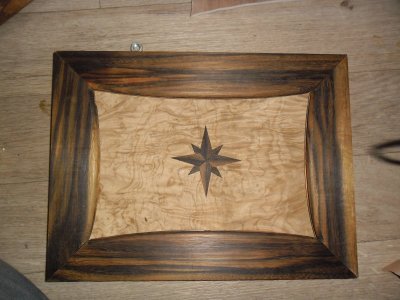

Zo moet het ongeveer worden, alleen de buiten rand moet nog rond worden gemaakt. Het lijkt zo net of het af is maar dit is gewoon op elkaar gelegd en van boven een foto gemaakt:p

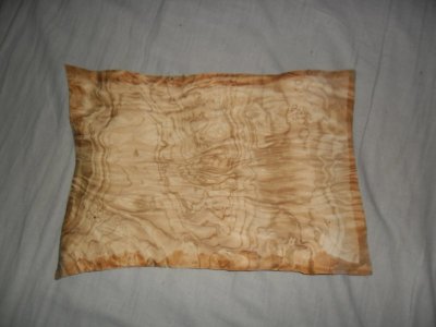

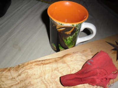

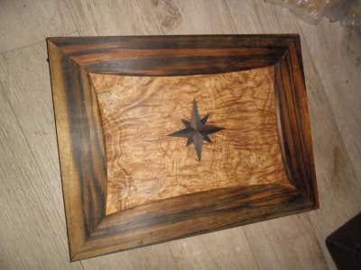

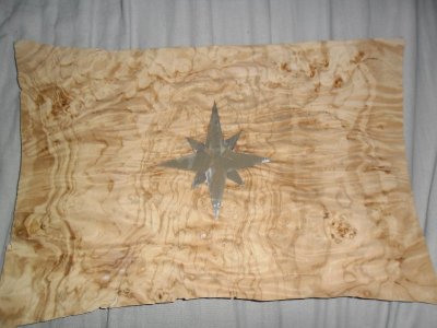

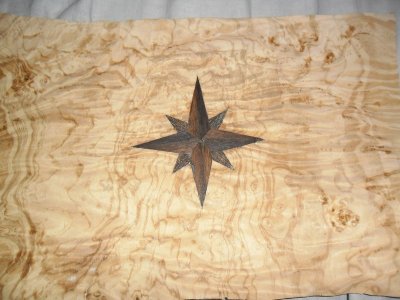

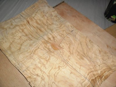

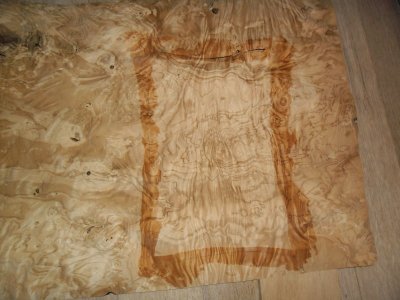

De laatste update van vandaag: ik heb de essenburl kunnen snijden en ligt op dit moment in de pers:) Morgen kan die eruit en kan ik ook de andere kant bekleden.

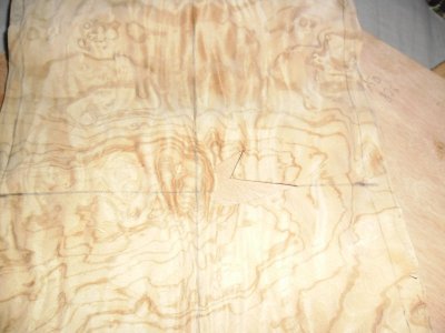

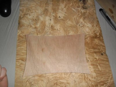

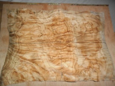

Plankje met de essenburl, dit heeft bijna dezelfde tekening als de zijkanten. Zat nog te denken om iets te gaan spiegelen maar dat werd misschien iets teveel van het goede.

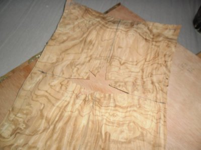

Met potlood het plankje overgetrokken en daarna wat vochtig gemaakt zodat het snijbaar is.

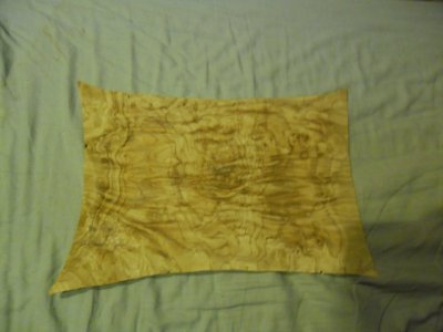

En dan blijft er zo'n vel over:) Ik heb het vel iets groter gesneden zodat ik dalijk na het persen de randen er makkelijk af kan snijden.
Geen fancy middelen om het fineer snijbaar te krijgen, gewoon water en een oude poetsdoek:)

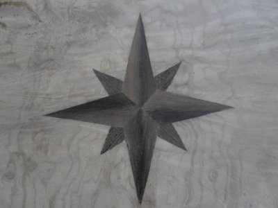

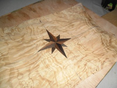

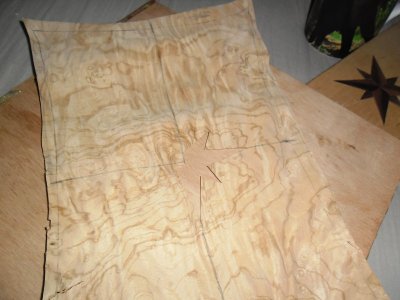

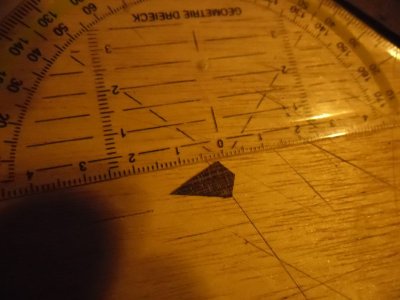

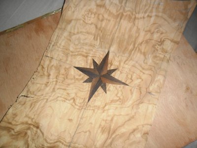

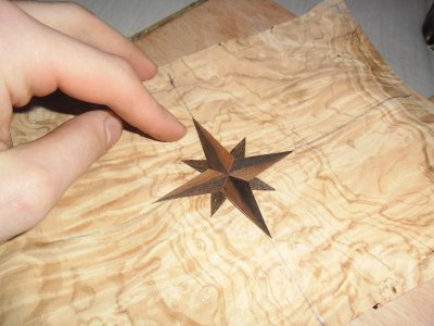

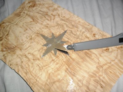

Middellijnen op het fineer gezet met potlood, wel zo handig natuurlijk om de windroos in het midden te krijgen.
Het eerste begin.
stapje verder
en nog een stapje verder...
Natuurlijk vaak proberen of alles wel past:)
net iets over de helft (eindelijk?)
klaar!

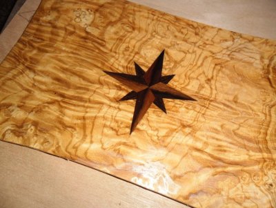

Dat past niet slecht:) Hier ligt de roos nog los in het fineer vandaar de kieren.

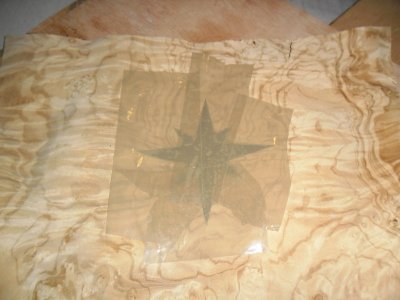

Met mijn vertrouwde inpak tape de achterkant tapen.
De windroos is klaar!

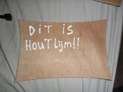

Het plaatje besmeren met lijm:) Ben er achter gekomen dat je best goed kan schrijven met lijm :p
Maar uiteindelijk wordt het altijd wit!

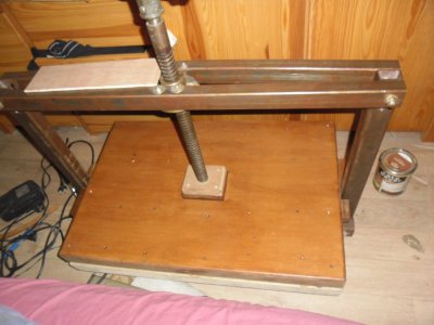

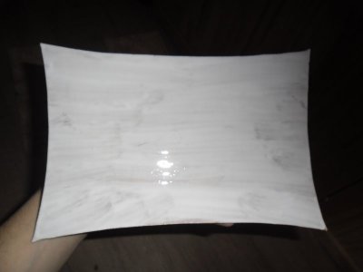

Plankje op het fineer gelegd en klaar voor de pers.
In de pers en wachten tot morgen... dan natuurlijk weer een update:)

Bedankt voor de reacties, dat is leuk om te horen:) Het leuke van fineer is eigenlijk dat het best wel makkelijk is als je wat geduld hebt. Het geeft weinig rommel, geen herrie en ondertussen kun je nog een film kijken terwijl je op de bank zit bijvoorbeeld:p

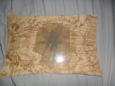

update: net het plaatje uit de pers gehaald, blijft altijd spannend of het nu echt zo goed gelukt is. Het viel een beetje tegen en een beetje mee. Ik denk dat ik dit een jaar geleden bijna perfect vond maar je wordt natuurlijk steeds kritischer op je werk... Op naar de foto's!
Zo kwam ie uit de pers, nu kun je eigenlijk nog niet zien of het echt goed gelukt is.
Een stapje verder en ik had er wel een goed gevoel bij.
Voorzichtig het tape eraf halen.
Alle tape eraf, dat ziet er niet slecht uit. Met schuren komt het er nog wat mooier uit te zien.

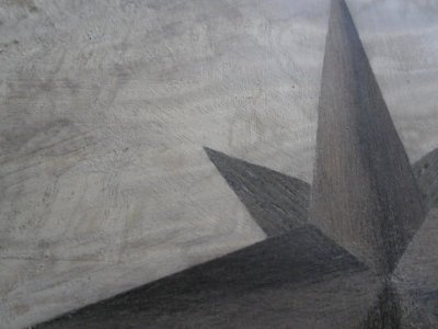

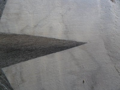

Sommige ruiten zaten zo goed als perfect. Ik heb hier redelijk ver ingezoomd en het ziet er strak uit. Dit was wel na het schuren. Ik begin meestal met korrel 240, dat is grof genoeg voor fineer en fijn genoeg dat je er niet doorheen gaat.

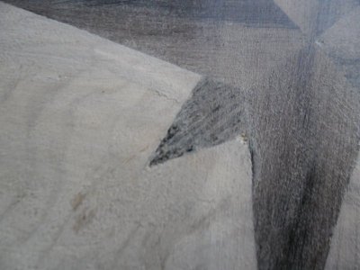

Hier zit het dan wat minder... Met wat schuurwerk is dit natuurlijk weg te krijgen. Officieel moet je het fineer onder een hoek snijden zodat het aan de bovenkant altijd aansluit. Dit is lastig en rottig om te doen en daarom doe ik dat ook niet maar het is eigenlijk wel beter.
Na wat schuurwerk zijn bijna alle stukjes goed:)
Eerste schuursessie is gedaan, nu volgen er nog een paar. Er zijn nog een paar kleine plekjes die ik nog moet doen. Het lastige is dat je bij alle stukjes met de nerfrichting mee moet schuren omdat je anders schuurkrasjes ziet. Om het echt mooi te maken ga ik tot korrel 1000 denk ik maar dat zien we later nog wel :p
Dit was de update en bedankt voor het lezen, misschien vanavond meer:)

Nou er is eigenlijk iets anders niet goed gegaan wat je op de foto eigenlijk niet kan zien:p en daar ben ik echt niet tevreden over. Over de windroos inmiddels wel die ligt er nu mooi geschuurd bij. Nog even de achterkant fineren en het blad kan volledig gelijmd worden.:)

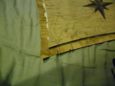

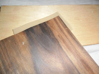

de laatste update van vandaag: Ik heb de andere kant van het blad gefineerd met wortelessen. En bijgesneden verder heb ik geschuurd en geschuurd, tot korrel 1000 en toen geloofde ik het wel, moet ook zeggen dat je het verschil soms amper meer voelt:p En daarna een van mijn favo dingen namelijk oliën!
Toen kwam het plaatje net uit de pers, even bijsnijden en dan schuren.
Er zit hier een scheurtje, geen idee wanneer is dit gekomen, gelukkig geen probleem omdat het grootste gedeelte wordt weggesneden.
Oke nu heb ik een poging gedaan om het oliën te filmen... Probleem is dat ik alleen een digitaal fototoestel heb en totaal niet geschikt is om mee te filmen. Ik heb ook geen statief dus vasthouden en oliën tegelijk is geen goede combi! Hieronder het resultaat, het belichten valt ook nog niet mee:p
Het is lekker knullig maarja het was beste wat ik kon doen:p Misschien valt het op dat er donkere plekken zijn terwijl er geschuurd is tot korrel 1000. Het lijkt of dat er nog houtlijm aan de oppervlakte zit. Dit is haast niet weg te schuren en na het oliën zie je geen verschil meer. Dus geen paniek als er na het schuren nog donkere plekken aanwezig zijn. Als het net zo glad is als de rest komt dat helemaal goed:)
Deze foto is eigenlijk beter:) Zit nu een glansje van de olie op, deze verdwijnt en dan wordt het weer dof. Waarom eigenlijk schuren tot korrel 1000? Dat hoeft eigenlijk helemaal niet, schuren tot korrel 240 is ook prima. De tekening wordt er niet bijster veel mooier door. Maar in dit geval wilde ik geen krasje in de windroos hebben door het schuren. Verder kost het lakken en afwerken wat minder tijd omdat de bovenkant een stuk gladder is. Dus over een tijdje het lakproces!

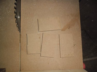

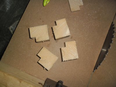

met behulp van dit blok wil ik de boel verlijmen...
een groef ingefreesd, misschien gaat er nu een belletje rinkelen?

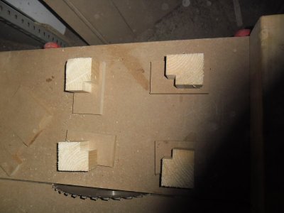

Stop blokje om de slee gezet om allemaal dezelfde blokjes te zagen.
En dan komt er zoiets uit.

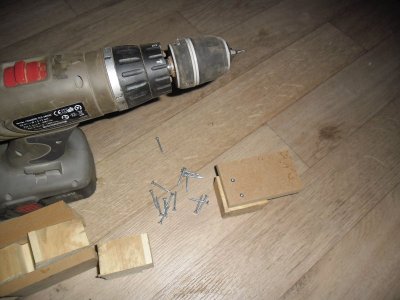

De plankjes even tegen de blokjes schroeven met een paar torx schroeven. Die boormachine die er staat is van topcraft en is al behoorlijk afgeragd maar werkt nog steeds top! Zelfs mijn vader af kunnen troeven met zijn nieuwe haakse slagschroefmachine Makita BTL061ZJ. Op zich ook niet gek maar toch:)

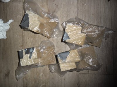

Oke.. boterham zakjes?!? Je kan je werk niet direct op het hout leggen dus dan maar dit. Mijn folie was op dan maar boterham zakjes:)
Wat ductape zodat het er niet afwaait.

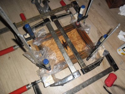

De droge passing, de beste passing die ik ooit heb gehad? Groefjes zitten perfect met het bovenblad:) De haaksheid is ook niet slecht.
Hier in de klemmen, voor de zekerheid vanaf boven de boel ook nog samen geperst. Uiteraard de folie ook hier niet vergeten.
