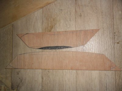

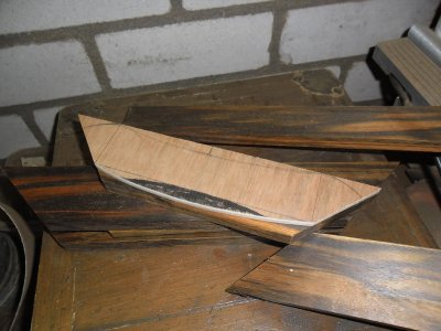

kleine update, wilde nog een mal maken voor de binnen ronding hieronder het proces:
6mm multiplex restmateriaal, erg geschikt voor een mal:)

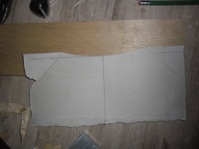

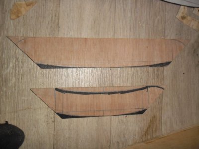

nog even wat geklooid met een stuk dun karton.

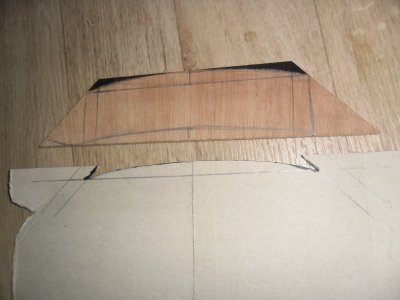

Eerst van karton de juiste ronding gesneden en daarna op het hout gelegd. Met een stift alles zwart gemaakt dat weg moet worden gezaagd. Overigens wel een tip om het karton bij het midden te vouwen, als je knipt of snijdt zijn beide kanten symmetrisch:)
Zat nog even in dubio op ook alvast de buiten ronding te maken maar hier wacht ik toch nog even mee.

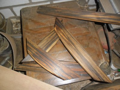

De mallen heb ik gezaagd om een Ferm figuurzaagmachine en dat gaat prima, wel nog even schuren daarna er zitten altijd oneffenheden:) Een jig bouwen kan ook maar dan heb je een enorme ''arm'' nodig. Dat stukje zwart was overigens een foutje :p

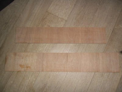

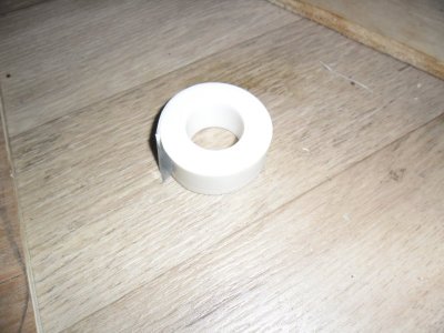

met dubbelzijdig tape plak ik het op de gezaagde latjes.

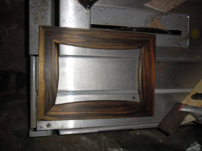

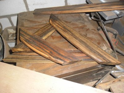

De mal op het plankje, tijd om te frezen om een frees met een lagertje erop, wat is eigenlijk de nederlandse benaming voor een flush trim bit?
Dat ging prima!
Ik gebruik goedkope routerbits maar die werken eigenlijk gewoon prima:)
Ook maar even de boel afgerond, er moet nog wel een groef in worden gefreesd zodat het bovenblad hier tussen kan.

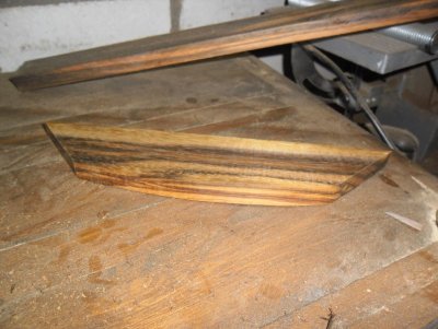

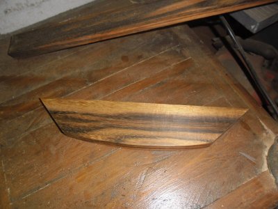

Nog eentje van bovenaf, ik kan eigenlijk niet genoeg krijgen van dit hout!!
Zo lijkt het net alsof het andersom zit:eek: maar alles klopt prima:)

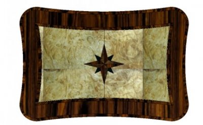

mini update, eigenlijk enorm lang gedaan om te kijken wat voor fineerwerk ik in het blad wilde verwerken, uiteindelijke gekozen voor een relatief simpele windroos:
Dit is het blad van de bovenkant gezien. Ik heb het niet te moeilijk gemaakt:)
Zoiets zou het hopelijk moeten worden. Notenburl en palissander santos fineer en de kleine ruitjes zijn wenge. Ik ga er nu mee aan de slag dus over een tijdje weer een update:)
