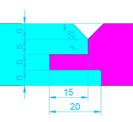

Heb je daar soms een schets van?
8.880
2.480
dit is het principe
het aantal variaties daarop is oneindig
ik betwijfel dat er F-mesjes bestaan waarmee je in 1 keer profiel + tegenprodiel kan trekken
waarschijnlijk dien je de profielen in een paar gangen te maken
hier zijn de planken 24 mm dik
de V-groef is 45°
ze gaat doelbewust niet tot aan de groef, om geen scherpe kant te krijgen
onderaan is de groef langer, zodat je in de lip kan nagelen
er bestaan wel F-mesjes waar de groef onderaan niet langer is
misschien kun je wel door de onderlip schieten
zet de profielen niet sluitend tegen mekaar opdat ze nog wat kunnen werken
kijk naar de richting van de jaarringen
ik zou de hartkant als buitenkant zetten, zodat de planken bol komen

Bekijk bijlage 120213
