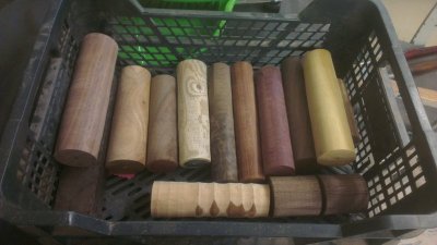

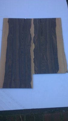

Even tijd voor wat moois :
Ziricote !!!

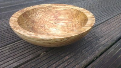

@hunto : Hahahaha...scherp opgemerkt....die schaal had ik dit weekend gemaakt... Gisteren netjes de administratie bijgewerkt en 4 ontwerpen gemaakt voor de tafel.
Straks richting werkplaats om wat bestellingen klaar te maken en misschien ook eaa voor mijzelf....

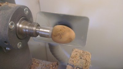

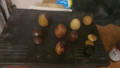

Na de schaal uit elzenhout begon het nog meer te kriebelen.... Al lange tijd liggen deze voorgedraaide stukken hout al klaar in een kratje om omgetoverd te worden tot bv wijnflesstoppers of bierflesopeners.
Een klein deel gisteren verwerkt....eerst allemaal grofweg op lengte afkorten (indien nodig) en een 7,5mm gat erin geboord

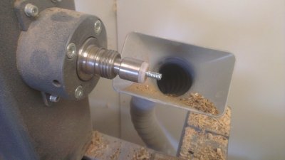

Deze schroef komt in dat 7,5mm gat

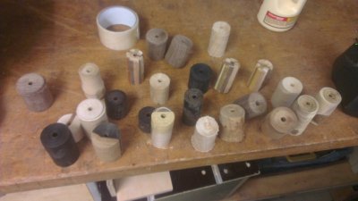

En daar het stukje hout op...beetje spelen met de beitel en ineens heb je een eindproduct. Het leuke hieraan vind ik dat ze allemaal anders worden. Eerst goed kijken waar het mooie stuk hout zit en daar de vorm op aanpassen.

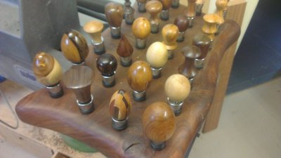

Een klein deel van de productie tot op heden. Qua afwerking kies ik voor tru-oil. Dit product wordt vooral veel gebruikt als afwerking voor geweerkolven. Geeft een mooie laagopbouw en is echt "fool-proof"aan te brengen.

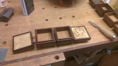

Gelijk nog even wat kistjes afgemaakt...vanmiddag gaat er een apart stukje stof op de bodem

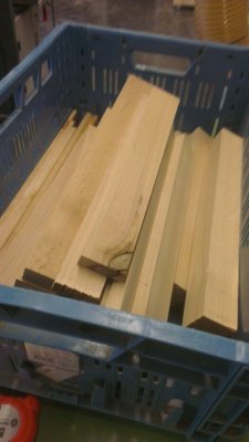

En net nog even een hele reeks "resthout" aan elkaar geplakt voor een snijplank , pepermolen of schaal in wording...we kunnen alle kanten nog op
