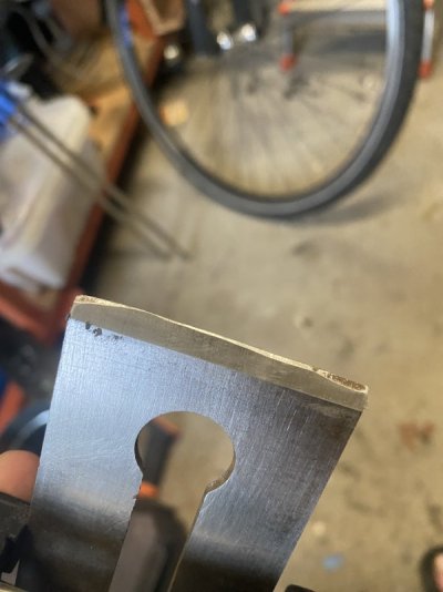

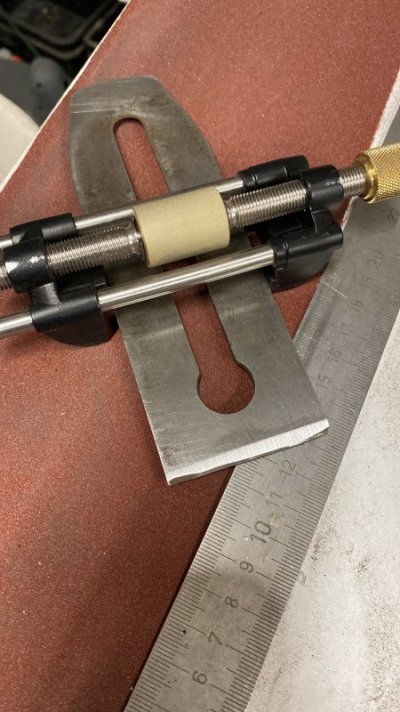

Ik ben de oude stanley 4 schaaf van mijn overleden vader aan het opknappen. De beitel hiervan is in zeer slechte staat. Ik heb gisteren bij Baptist een slijphulpje, diamantsteen 400/1000 en wetsteen 1000/4000 gekocht. En schuurlinnen 120. Het slijpen gaat prima, maar is een hels karwei vanwege de slechte staat.
Vraag mij dan ook af hoe mijn vader hier ooit mee heeft kunnen schaven.
Het begin is er, maar heb het idee dat er wel een millimeter afgeslepen moet worden en is dus bijna geen doen met het handje.
Is er iemand in omgeving Zeewolde met een slijpmachine die voor mij de eerste vouw erin wil slijpen? Het verder slijpen en wetten wil ik graag zelf doen.schaafbeitel slijpen 1.JPGschaafbeitel slijpen 2.JPG
Kan mij voorstellen dat het met een machine enkele minuten is?

Zeewolde is niet ver bij mij vandaan. Als je wilt kan ik 'm wel een mooie vouw geven op mijn Sorby ProEdge. Dan heb je een vlakke vouw, wat fijn kan zijn als je dat ijzer later gewoon met de hand wilt onderhouden i.p.v. op een wiel. Als je nog andere ijzers hebt die wat TLC nodig hebben kun je die ook meenemen.
Stuur me maar een PB als je dat wat lijkt. Volgende week heb ik dinsdag geen gelegenheid, maar verder moet het wel lukken.

Volgens mij kan je beter een nieuwe en betere kopen. Waarom? De beitel is al een heel eind opgeslepen. Je bent nu bezig met de schaaf op te knappen, de schaaf heeft naar ik aanneem emotionele waarde. Hou wel rekening dat de betere beitels dikker zijn en dat je de schaafmond ook moet aanpassen. Koop in ieder geval geen nieuwe stanley schaafbeitel die zijn slecht. Baptist heeft ze van Peaktool, gereedschap pro van Axminster Rider en ook van Hock Bench Plane Blades and Breakers Voor de laatste moet je even zoeken waar je die kan kopen.

Ja ik had ook al het idee dat de beitel al flink op is. Maar ik heb de spullen om m scherp te krijgen dus eerst maar zo even proberen. Ik gebruik zelf bijna nooit een schaaf, dus hierna zal die niet meer veel verder slijten.
Heel veel emotionele waarde is het ook niet direct, maar verder een prima schaaf dus de moeite van het opknappen waard. En daarmee kan ik dan mijn vaders schaaf verder blijven gebruiken.
