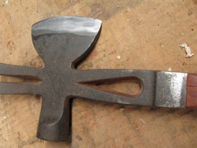

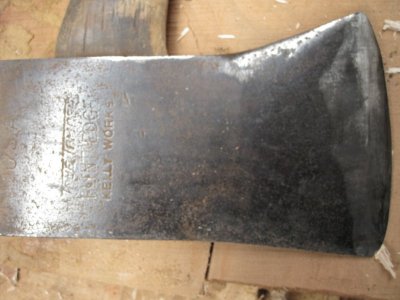

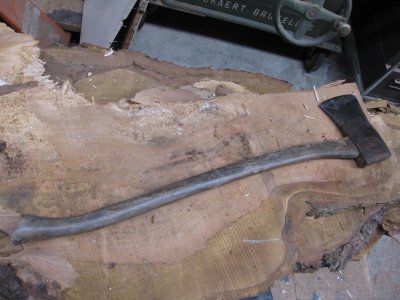

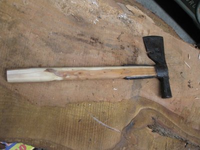

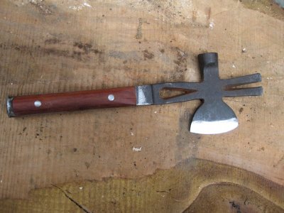

kan iemand mij vertellen wat het voor een soort bijlen zijn IMG_0476.jpgIMG_0477.jpgIMG_0478.jpgIMG_0479.jpgIMG_0480.jpgIMG_0481.jpgIMG_0484.jpgIMG_0485.jpg
de enige die ik met regelmaat gebruik is die met het padouk ingelegde steel voor als ik grote stukken weg wil hakken gebruik ik deze voor het grof weghakken om het vervolgens met de hakbeitel af te werken

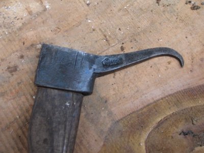

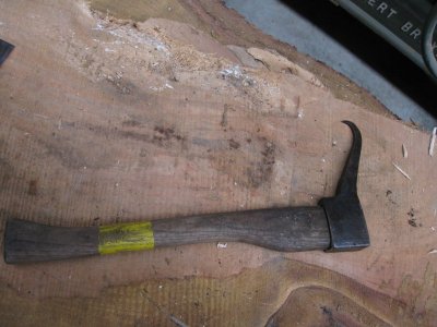

de laatste is denk ik geen bijl maar een soort pikhaak weet iemand de toepasssing ?

De bovenste is een true temper kelly works felling axe. Prachtig stukje staal (althans ligt eraan wie je het vraagt). Mocht je die ooit kwijt willen dan weet je mij te vinden.

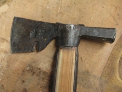

De tweede lijkt mij een goedkope bouwmarkt versie van een timmermans bijl. Ik kan er ook compleet naast zitten.
De derde durf ik je niet te vertellen.
De "pikhaak" is een sappy/pickaroon gebruikt om in stammen te slaan en zo een handvat te maken voor makkelijker verslepen. Ik heb eentje met lange steel als hulp tijdens het hout kloven zodat ik niet steeds hoef te bukken. Ben dan nog wel "jong" maar als je een hele wintervoorraad aan hout moet kloven zijn die dingen ideaal.

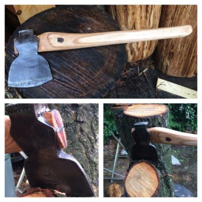

Crafting bijltje hersteld compleet met nieuwe steel.
Ernest Dubois
7 jun 2013
1.064
24
shinglemaker.wordpress.com
Die steel van de Amerikaan vind ik zo mooi, strak en slank zoals hij is.
En dan heb je een houten leien hammer. In Duitsland en Frankrijk, Poland, Romania, Zwitserland, nou bijna elke ander land gebruiken ze gekloft houten lien als dak en gevel bekleding. Met dit hammer kan je de leien passmaken, vast spijkeren en zelfs spijkers trekken.
De volgende is om houten kisten open te maken en was veel gebruikt in de tijd waaneer houten kisten de gangbaar verpakking middel waren.
En dan de hand sappie. Die lijkt een mooie. Als meubelmaker soms moet ik een plank die onder in een stapel planken ligt uithalen. Zo'n handsappie is in die geval handig om een plank vast te pakken en uit trekken, maar meestal gebruik ik het ook bij het kloven van me brandhout. Sterker nog, ik ga nooit naar de brandhout stapel zonder de handsappie.
Dat is een mooi bijl geworden met nieuwe steel, gefeliciteerde.

De eerste vind ik wat model/vorm betreft nog altijd één van de mooiste bijlen .
Gezien de geverfde steel ex militair uit tweede wereldoorlog ?
De tweede is volgens mij een zgn dakdekkersbijltje .
Het derde voorwerp is een zgn kistopener , koevoet - hamer - spijkertrekker en bijl in één .
Werd /word gebruikt om kisten /kratten ed te openen /sluiten .
Soms zijn ze in heel kleine luxe uitvoering , dan zijn ze bedoeld voor wijn /sigaren kistjes .
Mooie aanwinst , proficiat .

Het dakdekkersbijltje heb ik inderdaad uit frankrijk meegenomen
