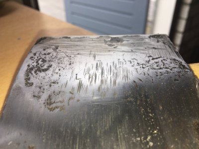

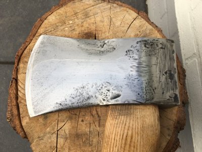

Hallo allen, kunnen jullie helpen met het identificeren van deze bijl? Ik denk zelf een Kelly true temper omdat de vorm daar veel op lijkt, enkel kan ik de letters daar niet mee matchen.
