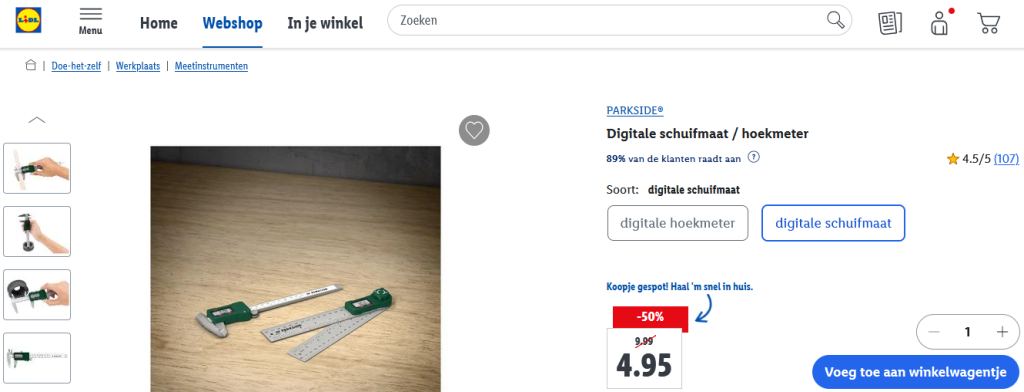

Beetje zijdelings rolde ook de klokschuifmaat in de discussie. Daar dacht ik in eerste instantie niet aan maar lijkt mij helemaal geen slechte optie. Er zijn er met een gelig display. Die zijn goed afleesbaar (voor wie strijd levert met de ogen).
Ik vond deze (niet als reclame bedoeld). Denk wel om de maximale meetlengte. De meest nauwkeurige kun je als houtbewerker wellicht laten liggen.
