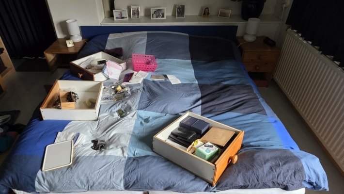

Toen ik pas getrouwd was en nog steeds voor een halfjaar naar zee ging, had ik een tweepersoons bed met twee nachtkastjes met elk drie laden gemaakt, van grenen.
Toen ik weer op een schip zat, kreeg ik brieven van mijn jonge bruidje, dat ze de laadjes niet meer open kon krijgen, hahaha. Het was niet met een schuifmaat gemaakt, maar ik heb toen wel geleerd dat je het niet TE passend moet maken. De kastjes zijn na 45 jaar nog steeds in gebruik en hebben vorig jaar zelfs de mishandeling door schoften van inbrekers doorstaan!

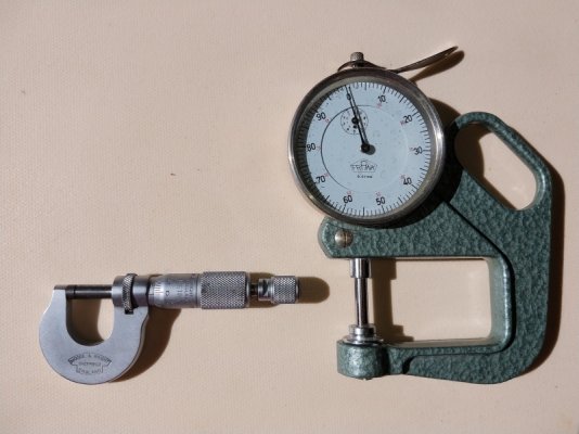

Hoe lang ze mee gaan, beide meetinstrumenten in het plaatje zijn minstens 45 jaar oud en functioneren en meten volgens spec en worden regelmatig gebruikt. De rechter meter heb ik in 1988 voor het laatst gekalibreerd tegen klasse 0 eindmaten. De metingen was goed, maar toch is die toen afgekeurd. Het instrument is bedoeld om papierdikte te meten en dat moet bij een gedefinieerde druk. Die week af en was niet goed na te stellen.
Bij het kleine schroefmaatje gebruik je het kleine knopje achterop, daar zit een rateltje dat slipt als de juiste meetdruk is bereikt.
Ik kalibreer ze nu tegen een paar klasse 1 eindmaten, dat voldoet voor mij ruimschoots. Normaal kalibreer je tegen een standaar die minstens 3x nauwkeuriger is, liever zelfs 10x nauwkeriger.
