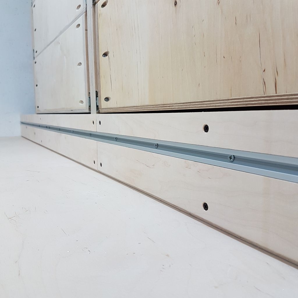

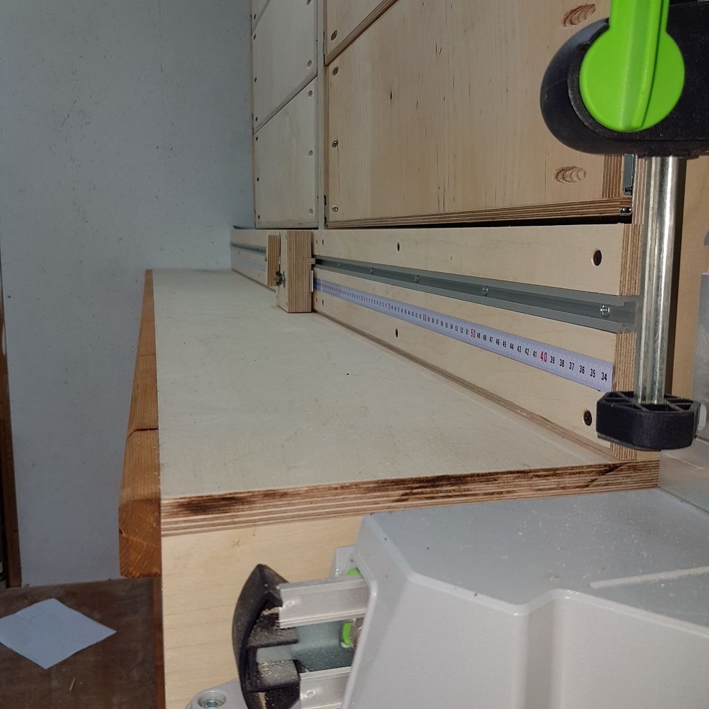

Kleintje vanavond.
Ff bezig geweest met de trim.
Alles op maat gezaagt, niet zo moeilijk, en 2 lagen beits eroverheen.
Opzich een mooi resultaat, maar ik denk dat ik nog een laagje ga doen.
Wil het toch wat donkerder hebben.
Tevens zit de geleider voor de stop-blok op zijn plek.
De Kapex staat al redelijk goed, morgen fijn afstellen.
Nu merk ik dat het toch wel handig zou zijn om een dado set op me zaagtafel te hebben.
Al die snedes maken voor de groef duurde wel heel erg lang :D
Aan de onderkant een stukje op 45graden afgehaald voor het stof.
Minder kans dat het ophoopt tussen de stopblok en werkstuk.

Vandaag even verder gegaan met de stopblok.
Grotendeels de "tutorial" van Jay Bates weer gevolgd.
Al heb ik hem wel 2x moeten maken. De kleine uitsparing voor het alu stukje eruit zagen gaat niet zo makkenlijk als je de spie er al in heb gelijmd :)
Het was ook even spelen met de toleranties voor de spie tegenover de T-track. Maar hij zit nu zo dat het blok wel wat wrijving heeft maar niet te strak vast zit.
Blok is gemakkelijk te verstellen en de fijnafstelling zit als gegoten.

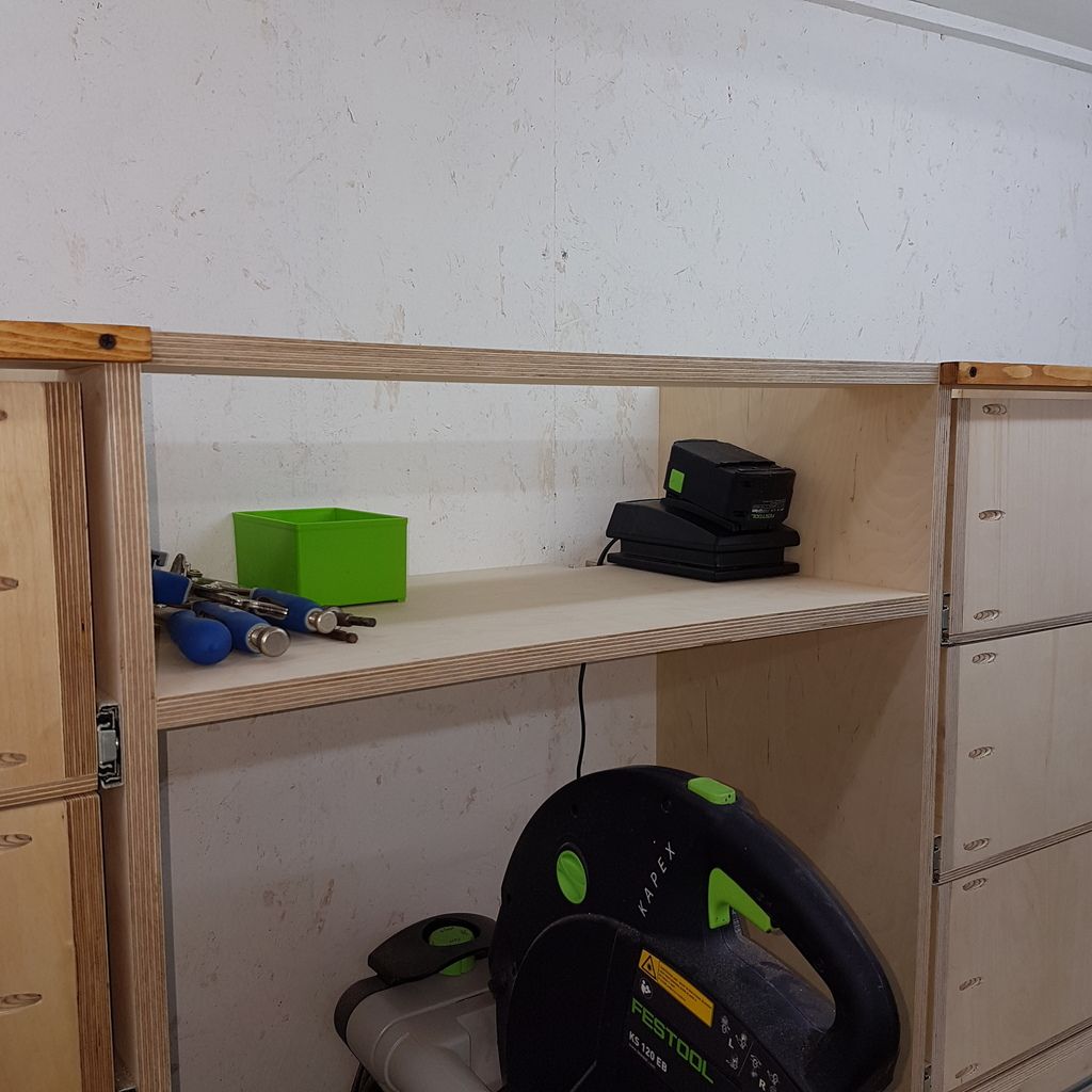

Tevens boven de zaag nog een plank gemaakt voor de snelgrijp spullen. KregJig, boormachine, accu's, schroeven etc
Morgen nog het gevaarte een dak geven en dan kan de laatste stap gedaan worden. De frontjes van de lades.
