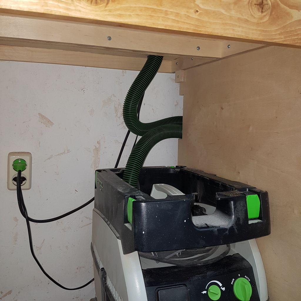

Achter de kast langs kon ik 2 slangen kwijt mits ik een klein stukje eruit haalde voor de moffen.
Geen probleem, de lades gaan niet helemaal tot achterin.
Zoals de route nu gaat liggen.

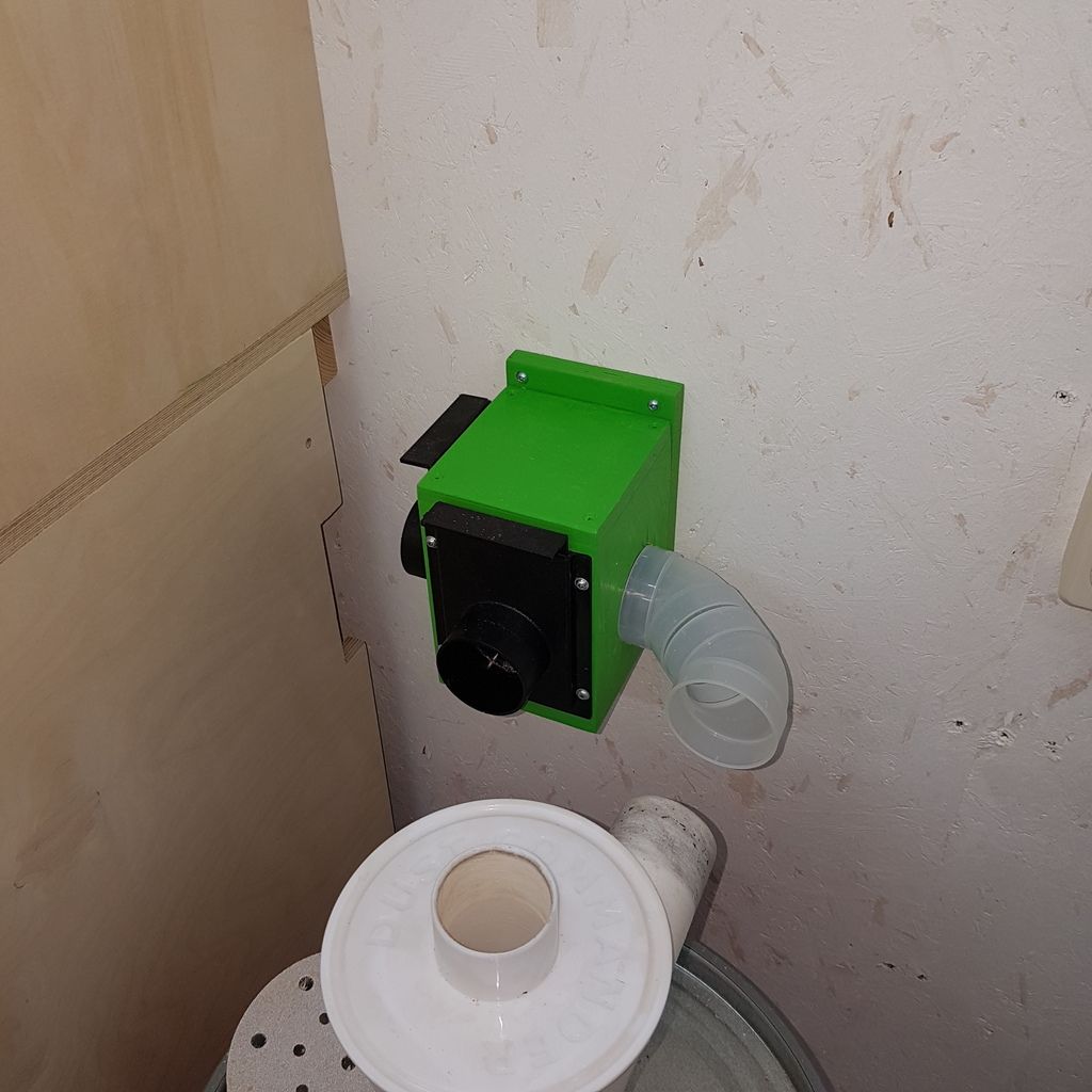

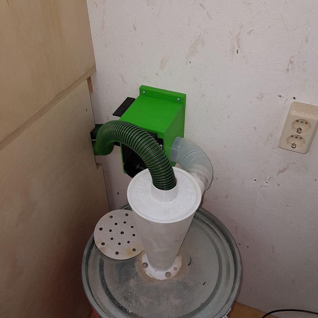

Stofzuiger -> cycloon -> DustHub

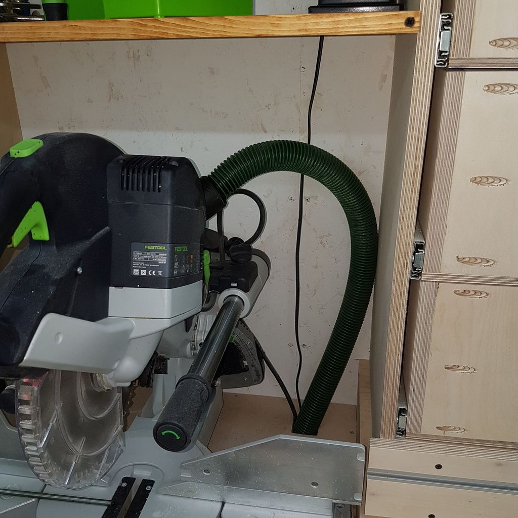

Vanaf de DustHub gaat er 1 slang (36m) naar de Kapex die vast blijft zitten.
Aan de voorkant van de DustHub zit nog een blastgate die voor de zaagtafel is en voor de schuurmachines.
Later komt er eventueel nog een Y-stuk naar de zaagtafel toe voor de afzuiging van bovenaf.
Dit is niet echt nodig, dus dat zal een extra zijn.
Het is alleen even wachten op 2 moffen en een nieuwe slang.
Om de DustHub werkend te krijgen heb ik alleen nog een stukje buis nodig die een versmalling heeft.
Ik heb nog de buizen liggen die met de blastgates werken. Die moet ik nog even aanpassen.
Voor nu even wat foto's.
