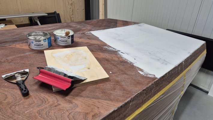

Een strook multiplex van 9 of 12 mm en op de uiteinden een knop of een klein balkje overdwars om het vast te houden. Het is niet heel leuk werk, maar het resultaat telt.
Ik heb net wat geschreven over glasheldere plamuur dat is misschien handig voor je op sommige plekjes.

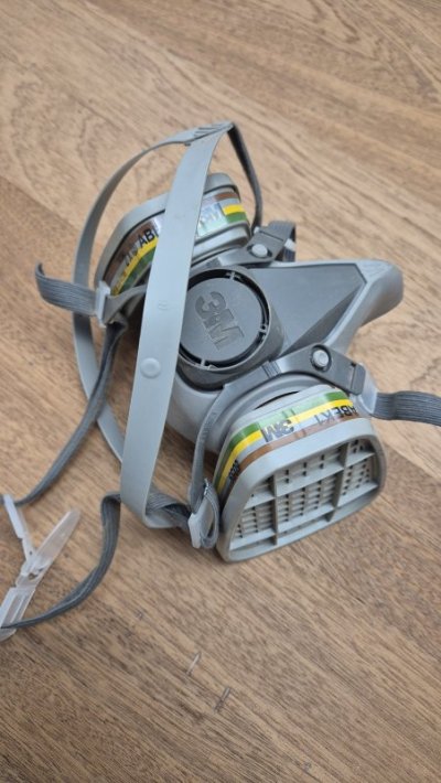

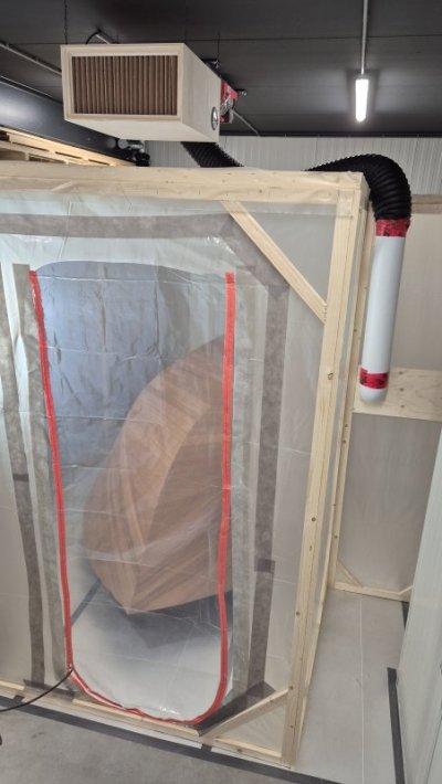

'Met componenten lak en b.v. de DD lak van de IJssel moet je echt een masker op doen met koolstoffilters, zelf gebruik ik er eentje van 3M. Het slaat niet alleen op je longen, maar op je hele systeem, grote kans dat je onderuit gaat in zo n kleine ruimte.
Mooi luchtfilter van een bekende forum leverancier!

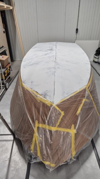

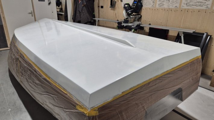

Keperweefsel zit er op.
Meerdere lagen epoxy nat-in-nat met als laatste laag de peelply.
Op jullie aanraden voor het eerst peelply gebruikt, zeker een aanrader! (bedankt voor de tip) alleen koop het wel op rol, ik had het gevouwen gekocht, het lukte me maar niet om de vouwen er geheel goed uit te krijgen)

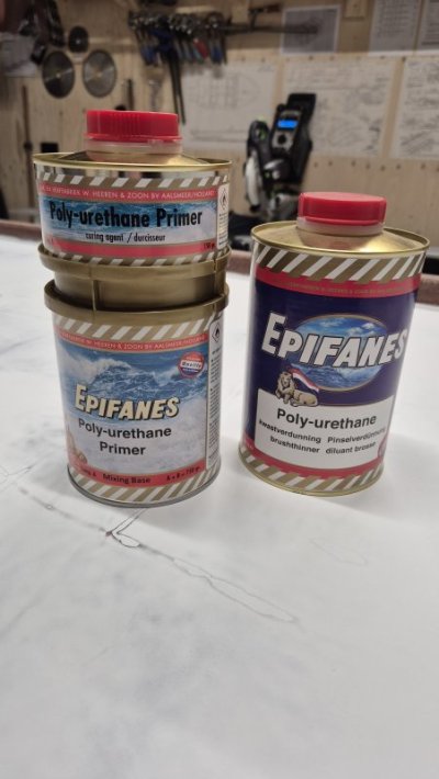

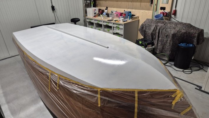

Nu uit laten harden en dan alles glad plamuren en schuren als voorbereiding van de 2-k primer/lak
