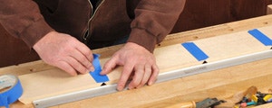

foto'tje van internet, maar dit is hoe je verstekbakjes goed strak dichtkrijgt.
1) Ondersteboven, tegen een rij of bijvoorbeeld festool-rail aanschuiven zodat je alles op één lijn hebt.
2) tape er goed opplakken, aanwrijven is belangrijk - ik gebruik vaak de rol zelf als "borstel" maar een plamuurmes werkt ook goed bijvoorbeeld
3) geheel omdraaien, is wat onhandig maar lukt je wel ;-)
4) rupsje houtlijm helemaal "onderin" de V leggen van je verstek
5) dichtklappen. al je squeeze-out komt vanzelf naar binnen toe want aan de achterkant zit tape (kan je lijm dus niet naartoe)
6) laatste verstek tapen als je er al lijm op hebt. Met die laatste trek je de hele doos dicht.
7) check de diagonalen met je rolmaat, horen gelijk te zijn - zoniet, dan ben je uit de haak.
Als het enkele verstekken zijn, helemaal gelijk behandelen alleen vervallen dan 6 en 7 en kan je tape van de 'buitenkant' over je verstekrandje heen naar binnen toe trekken. Zo klem je het verstek alsnog knoertgoed dicht.

Dit is ook de techniek die ik online had gezien en wilde proberen. Punt 4 wist ik nog niet/ had ik nog niet over nagedacht, dank je wel!

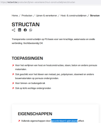

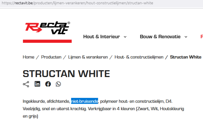

Structan is een vullende PU-lijm met “gecontroleerd” bruisend effect.
heb dit nader opgezocht, omdat dat 'bruisend' mij verraste
witte structan heb ik al tot mijn voldoening gebruikt waar ik niet kon klemmen + het 'hout' (mdf) niet altijd perfekt aansloot
rectavit vermeldt dat de lijm niet-bruisend is
heb niets bruisends gemerkt
daarom dacht ik dat de zwarte ook niet-bruisend is
wat niet het geval is
wit en zwart verschillen ook in de open-tijd
Waarderingen: jorisvh
jorisvh
@ZotVanHout, bedankt voor de aanvulling.
ik heb me (ook) laten vangen door de (ajhmv) misleidende productnamen van Rectavit.
structan (tout court) is P.U en dus (“gecontroleerd”) bruisend.
structan white/black/grey/wood zijn MS polymeer en dus niet een gekleurde versie van structan.
de zwarte structan de je aanraadde is dus ook niet bruisend en dus toch eenzelfde type lijm als TEC7 zwart zoals @elzenmaa zei.

Deze techniek gevolgd en het lijkt gelukt te zijn (zeker weet ik het morgen pas als ik een extra paar handen heb om het geheel op te tillen en om te draaien). Bedankt !
