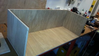

Anthanor: zo'n blokje ben ik dus vergeten, waarop het grote filter moet rusten.
Toxiq: hier bevalt het prima, zal zeker een boel stof schelen in de verf. Heb het eergisteren gedaan met hoogglansverf in een anders zeer (hout)stoffige kamer, en het ziet er stralend uit :)
A

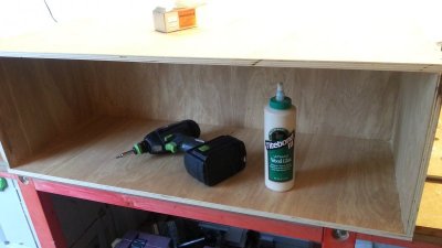

Nou ja, zo'n probleem zal dat niet zijn, het filter is niet zo zwaar.... Ik ontdekte het bij de proefconstructie. Ik heb eerder een probleem met het kartonnen filteromhulsel, de maten van de bak heb ik afgeleid van het fijnstoffilter en nu is dat iets te krap voor het voorfilter. Daar heb ik met een hobbymes als wat laagjes afgeschraapt en het met enige kracht in de bak moeten duwen.
Mooi dat je nu goed kunt schilderen!

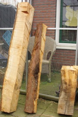

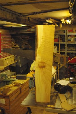

Ik ben vandaag met het huis begonnen, dat is nog een hele klus.
Conifeer (Thuya) vorig jaar omgezaagd.

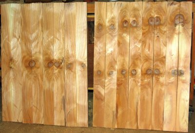

Nu planken van zagen, vandikte schaven, paneeltjes maken.
Eerste foutje is al gemaakt, er zat een blok Prunus tussen.
Het meest rechtse.
Vochtigheid van het hout is tussen de 15 en 20

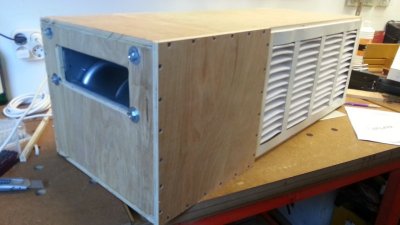

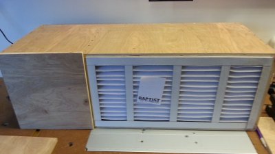

Klaar...
Even proefdraaien
Ik heb er voor gekozen om de motor naast het filter te plaatsen, zo is er minder ruimte nodig voor het hele gevaarte.
de afmetingen zijn 90x35x32

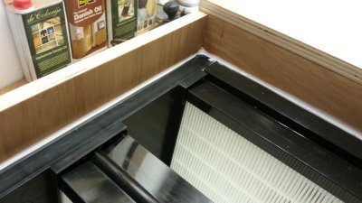

de filter unit pas hier precies in, ik heb deze afgekit met een dun randje, loshalen kan heel simpel door dat randje door te snijden.

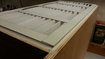

het voorfilter is daar bovenop geplaatst en ook met een dun randje kit afgewerkt.

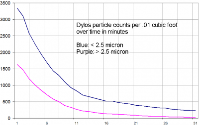

misschien is deze iets voor een van jullie, Op de site van Matias Wandel staat een beschrijving van een fijnstoffilter met een gewone ventilator omgebouwd. http://woodgears.ca/dust/air_cleaner.html
Dit is dus geen fijnstof filterunit.
Er wordt gemeten rond 2,5 micron.
De unit die ik ontworpen heb, vangt 95% boven 1 micron.
De gebruikte ventilator van Wandel is veel te licht ( bouwt geen druk op) om door een echt fijnfilter te blazen.
