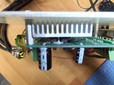

Hierbij de plaats van het nylon ringetje, dat verlicht de stress op de pootjes van het IC en zorgt er voor dat het IC beter aansluit op het koelblok.

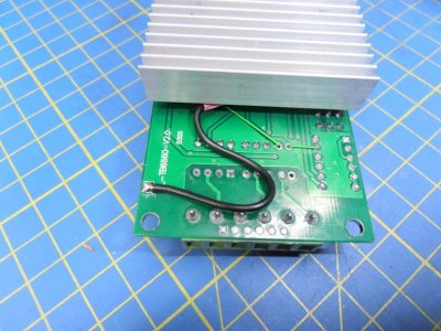

Het originele schema :
Bekijk bijlage 71680
De wijzigingen :
Bekijk bijlage 71681
De belangrijkste het uitsplitsen van de voedingsspanning.
Het verwijderen van de torque aanpassing.
Eventueel kun je de "Enable" opto-coupler opofferen.

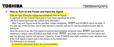

Koelblok aan massa :
Uit de TB6560 datasheet :
