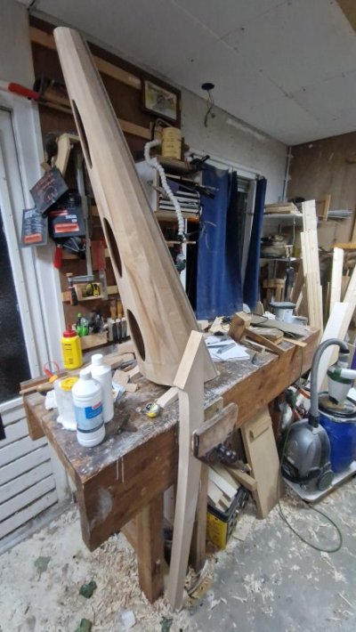

die fles komt regelmatig terug
ze intrigeert mij
welke soort water zit daar in ?
Bekijk bijlage 164713
Goede observatie. Het is gewoon kraanwater! Heb geen stromend water in mijn schuur, dus ik heb 1 fles gevuld met kraanwater. Soms om mee schoon te maken, soms om lijm weg te poetsen, soms om mijn ultrasoonreiniger mee te vullen. Dus hij staat altijd wel ergens in de buurt.

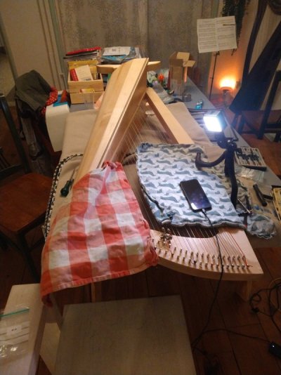

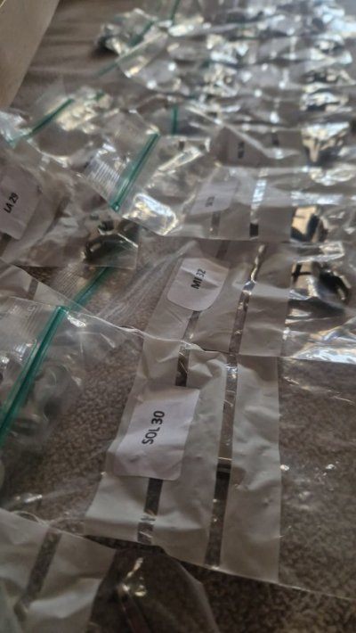

Nou, dan zijn we nu bij een van de laatste etappes aangekomen! Afgelopen weekend heb ik, nadat het instrument 2 weken op spanning staat en niet kapot gegaan is, de haakjes erop gezet. Iedere snaar heeft een klemmetje waarmee de snaar een halve toon hoger gestemd kan worden. De standaard harp stemming is met 3 mollen, dus C-D-Es-F-G-As-Bes. Als je dan in C wilt spelen, zet je op alle octaven de haakjes op de Es, As en Bes om naar E-A-B. Ik weet niet meer of ik al ergens had opgeschreven hoeveel werk het was om de haakjes te bestellen, maar het was bizar. Uiteindelijk heb ik ze al een tijd liggen, maar het is wel echt prachtspul. Voor iedere snaar een aparte configuratie, dus per stuk verpakt.
Daarna op de harp zetten. Dit is echt een precisie klusje. Een beetje foutmarge is er wel, maar de plek moet goed zijn binnen 10 procent van de uiteindelijke stemming. Om te zorgen dat andere snaren zich er niet al teveel mee bemoeien liggen er theedoeken op.

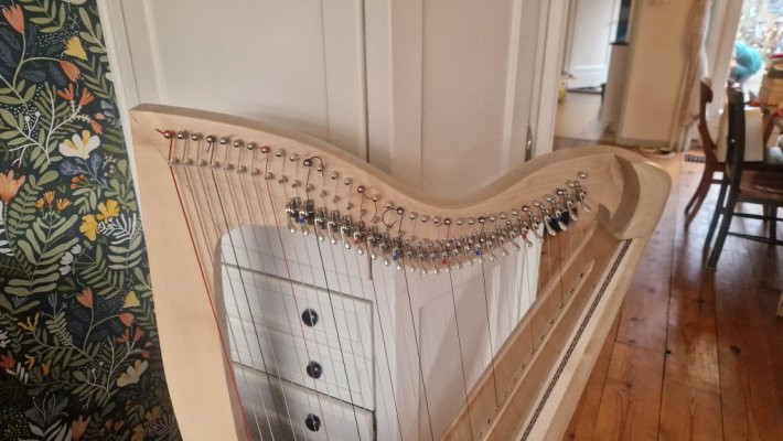

En zo komen er langzaam meer op....
Bekijk bijlage 164806

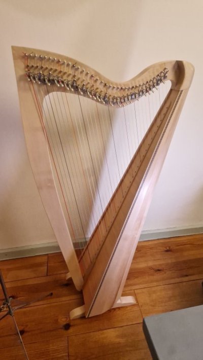

Tot ie af is!!!
Bekijk bijlage 164807
Hoppakkee! Na anderhalf jaar issie eindelijk klaar! Misschien ga ik er nog hogere pootjes onder zetten, maar de harp is speelbaar en compleet. Vanavond heeft mij zoontje voor het eerst een kloppend lied erop gespeeld, en hoewel ik nauwelijks drink heb ik daar maar een biertje bij opengetrokken!
En ja, jullie krijgen een opname, ik moet even zoeken hoe ik dat doe met video's op het forum. Maar komt er snel aan.
Voor de liefhebbers ga ik binnenkort nog wel een post maken met een paar detailfoto's, zowel de good, bad als de ugly zal daarin voorbij komen.
Voor nu voelt het merkwaardig. Hij is af!
Ik maak een diepe, diepe buiging!
