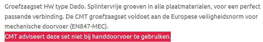

in de rand: ik lees bij garnotec dat die enkel voor mechanische doorvoer (MEC) gebruikt mag worden
ieder werkt zo veilig als hij/zij/het het wil
met personeel kom je bij MAN-gebruik van een MEC in de problemen
onderstaande als neutrale info van garnotec
ter aanvulling
garnotec heeft groeffrezen waarop wel MAN staat (zie onderaan)
waarom hun dado MEC is, ga ik niet uitvlooien
ik heb een groeffrees van 250 x 8,3 mm voor op de zaagas + een tussen 8 en 15 mm verstelbare pennenfrees van 250 voor op de top
beide niet bij de hand, maar ik veronderstel MAN
en ja, je moet beide verstandig gebruiken
spaanbegrenzers zitten hier niet op
10.673
3.149
Ja. Dat zijn geen frezen die je op een hobby dewalt gaat zetten.
in #22 verduidelijkt @wimpie dat ze die op de DWE7491 gebruiken
die, of zijn opvolger, kosten rond de 640 btw in
ik volg jou in de redenering dat het zaagblad de helft van de machine kost
mij gaat het vooral om de vermelding MEC, wat voor mechanische doorvoer staat
op die dewalt kan je geen doorvoerapparaat plaatsen
en ook daarvoor zit je direct aan 1.000 euro
bovendien denk ik dat je zelfs met een doorvoerapparaat niet aan de MEC-normen voldoet
aan ieder om te bepalen waar de grenzen van de veiligheid liggen
was ik verzekeraar, dan maakt iemand die op een DWE7491 enz de vermelde dado gebruikt, bij ongeval geen enkele kans op vergoeding
als werkgever denk ik dat je voor een tijdje achter de tralies gaat
ook op onderstaand adres wordt het advies van cmt herhaald om die enkel als MEC te gebruiken
voor mijn eerder vermelde groeven-/pennenfrezen heb ik alle ontzag op mijn machine van > 1.000 kg
