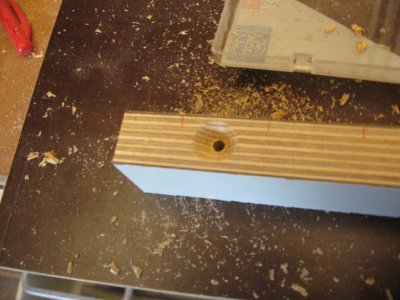

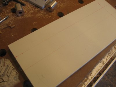

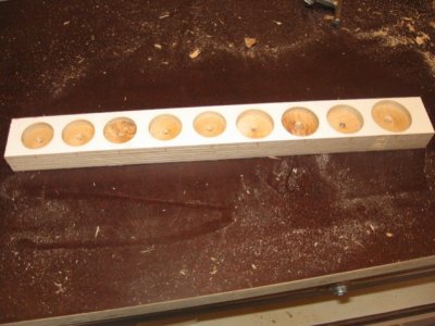

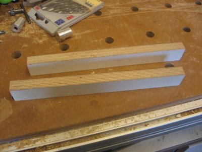

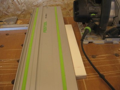

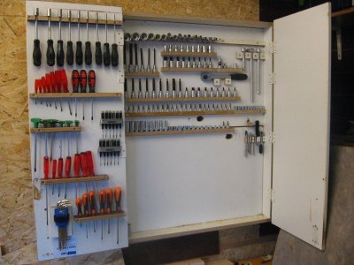

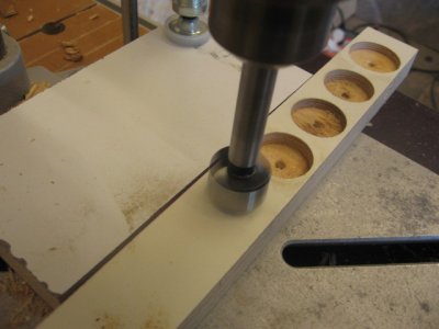

Zoals beloofd weer wat foto's van de gereedschapkast, nothing fancy, laat ik het zo zeggen: functie boven vorm :)
Plaatje ply aftekenen:
Op de mft de lineaal in de aanslag om te zagen:
Twee stroken, gereed om geboord te worden:
Boren maar:)
Gaten gereed:
Verzonken gaten tbv de bevestiging:
De vruchten van de noeste arbeid deze middag:
De gebruikte fostner boren heb ik voor weinig bij ecotools gekocht,mooie complete set, moet eerlijk zeggen dat ze mij meevallen, ze hebben wel wat moeite met de melamine laag op het ply, de eerste is verbrand door een te hoge boorsnelheid, maar goed, daar hou ik nu rekening mee.
Verder kan ik de meest gebruikte maten straks wel weg gooien, want de tanden slijten zienderoguh :)
De gebruikte verzinkboor komt ook uit een compleet setje van ecotools, kosten : weinig, werken ook goed, moet wel zeggen dat een instelbare diepte handig zou zijn, gelukkig hebben we tape.....lol

Ik begrijp dat je de schroeven hebt vervangen door "insteekhouders" of zoiets. Ik denk meer aan een rijtje deuvels en daar de doppen opzetten. Ik heb het gevoel dat je ze in jouw opstelling snel even omtikt.
Om alles wat een handvat heeft en een schroefbeweging maakt bijhoort bij elkaar hangen vind ik wel weer een vondst.

@HermantB: De doppen staan niet los op de plankjes, met een fostner boor heb ik gaten geboord , hierin staan de doppen, bijna 12 mm diep, dus die gaan niet omvallen, ook niet als ik ze aantik.
De bovenste rij doppen hangen nog steeds aan schroeven, en dat moet anders, vind het er gewoon niet goed uitzien nu.
Ik twijfel nog aan een oplossing zoals ik voor mn andere doppen heb gebruikt, en een dikkere plank, onder een lichte hoek bevestigd aan de kast, waar dan gaten in zijn geboord ter grote van de doppen, ook onder een lichte hoek, zodat ze er niet uitvallen.
Moet wel zeggen dat er meer tijd in gaat zitten dan dat ik gedacht had: een uur is zo weg.
Gelukkig beleef ik er veel plezier aan, en je ziet direct resultaat :)

Als je de gaten voor de bits recht in het hout boort maar de achterkant onder een hoek zet van zo'n 25 tot 30 graden kan je meer kwijt terwijl de totale diepte maar weinig toeneemt. De langere bits komen dan voor de bovenliggende rij te staan. Het is ook makkelijker met uitnemen.

Mannen: bedankt voor de tips, dat slijpen met een dremel ga ik zeker proberen.
En wat het boren onder een hoek van 20 a 30 graden betrefd: denk dat het plankje dan dikker moet zijn dan 18 mm.
Voor wat nu hangt vind ik het prima zoals het nu zit, bij verdere uitbreidingen ga ik de tip van WR1944 zeker terharte nemen.
