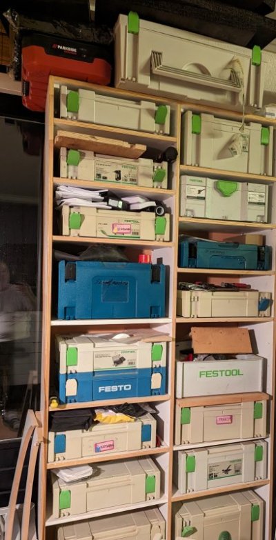

Ik had ooit een gereedschapskast voor al mijn systainers gemaakt, met verstelbare planken.
Voor opbergen prima, maar je moet de kist er uit halen om hem open te doen. En dus bleef die kist daarna op de zaagtafel staan, of op de werkbank, of op de vloer. En vaak heb je er twee nodig, of drie, en die bleven dan ook overal staan. Kortom: niet ideaal.

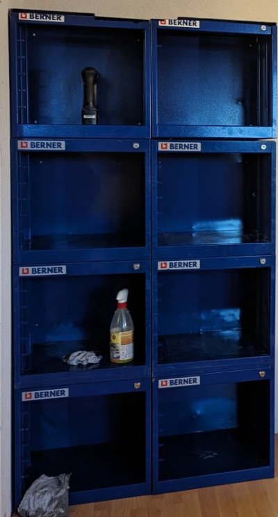

8 kasten van 50 hoog, met lades erin, opgehaald. Ze stonden al een tijdje te verstoffen :)

Alle lades eruit gehaald, van binnen en buiten schoongemaakt. Lijmresten (ze hadden in een bus gestaan) verwijderd. Alle lageleiders met vet ingesmeerd. Verbogen vergrendelsystemen weer teruggebogen. Een aantal lades vergrendelen niet meer (palletje ontbreekt) maar ik zit niet in een aardbevingsgebied, dus die lades blijven bij mij wel dichtzitten.
na alles schoongemaakt te hebben, weer opgebouwd (slechtste kasten, waar een stukje plaatwerk uit gehaald was, boven). Schoonmaakmiddelen staan nog in de kast!

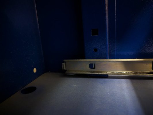

De Bernard kasten kunnen hierbij als referentie dienen.
De lageleiders zitten hier in uitsparingen die - zo goed als ik dan kan opmeten - gebaseerd lijken op het 32mm systeem. Dat opent mogelijkheden!

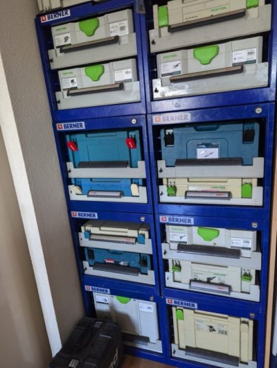

Hier een voorbeeld van de gevulde kast.
Ik heb geexperimenteerd met oude systainers (Classic), nieuwe systainers (T-Lock) en nieuwste SYS-3 systainers. Ik realiseerde me daarbij ook dat af en toe wat 'extra' ruimte overhebben onvermijdelijk is, en dat ik me met name moest gaan richten op een standaard systeem.
Maar, ik wil dus ook een kast hebben waarvan ik de indeling later aan kan passen. De vraag is dus hoe?

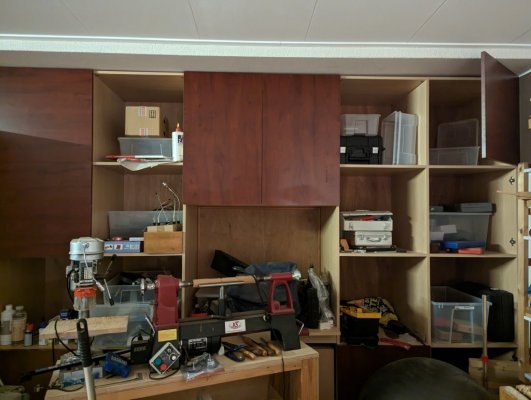

Een kast bestaande uit 5 delen, met deurtjes boven en beneden, alle vakken 55 breed en 60 diep.
In de constructie zijn het eigenlijk 2 kasten van 2 delen, met de middelste planken daartussen gehangen (vroeger de plek voor de PC).
En ik had hierin dus alles gegooid wat geen eigen plek kan, inclusief gereedschapsdozen, kisten, losse projecten (oude schaven/beitels/zagen/...) bitjes, boren, schroevendraaiers enzovoorts.
Dat moest dus eerst allemaal leeg

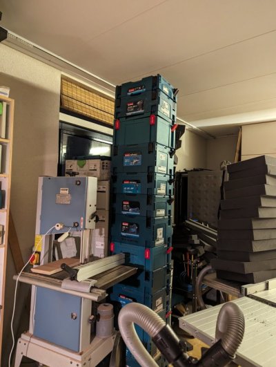

De kast bestond uit spaanplaat; alles was op maat gemaakt voor de kamer.
Ik moest eerst alles ergens kwijt om hem uit elkaar te halen.
Alles dus in dozen en systainers gegooid en die overal opgestapeld waar plek was.
En dat zag er dus zo uit.
Alles wat je hier ziet is tijdens het verbouwingstraject ook nog minimaal 5 keer van plaats veranderd.

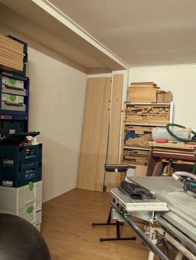

Maar goed, ik kon in ieder geval de kast leegmaken. Althans: per deel, want ik had inmiddels bijna geen ruimte meer om te lopen.
Die kast bleek nog heel behoorlijk in elkaar te zitten, met een platform eronder waardoor de kast tot NET boven de steunbalk liep die je hier aan het plafond ziet. Of eigenlijk NET NIET, met een tiende millimeter speling, maar zeker niet genoeg om hier iets te manipuleren.
Don_Paul
3 apr 2008
323
45
Gouderak
En dus kon de kast ook niet simpel van het platform geschoven worden. Want (a) zat alles nog een keer extra aan het platform geschroefd, (b) zaten de delen ook nog extra aan de wand geschroefd, en (c) was de kast + platform hoger dan de steunbalk.
En ik kwam niet bij het platform omdat de kast daarop stond.
Ik moest dus eerst het middendeel demonteren voordat ik vanaf de zijkant het platform uit elkaar kon halen, en daarna de twee linkerkasten er af geschoven, daar alle planken uit demonteren, de deurtjes er uit, de kast toen naar voren, de achterkant er af, en toen boven- en onderkant er af. En daarna voor de 2 rechterkasten hetzelfde,
Dat was ook het moment waarop ik me enstig af begon te vragen of ik niet beter de hele boel in elkaar kon stampen en nieuw hout kon halen. Daar kwam ik trouwens wel van terug toen ik zag wat een stukje spaanplaat - waar ik ook nog eens een bloedhekel aan heb - tegenwoordig kost. Het had WEL veel tijd bespaard om alles nieuw op te bouwen, maar ach, hobby he.
En het geeft ook waardering als je duurzaam bezig bent, natuurlijk.
