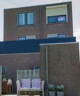

Ik wil jullie meenemen in het bouwen/inrichten van een werkkamer (hobbykamer). Ik ben er al een tijdje mee bezig, en nu het er naar uit ziet dat het allemaal gaat lukken heb ik voldoende vertrouwen om een en ander te gaan posten...
De beste plek voor de werkkamer is - apart genoeg - op de eerste etage. Geen grote schuur, geen garage, dus het is niet anders. Er is hier een grote (werk)kamer met 2 deuren die uitkomen op een balkon.

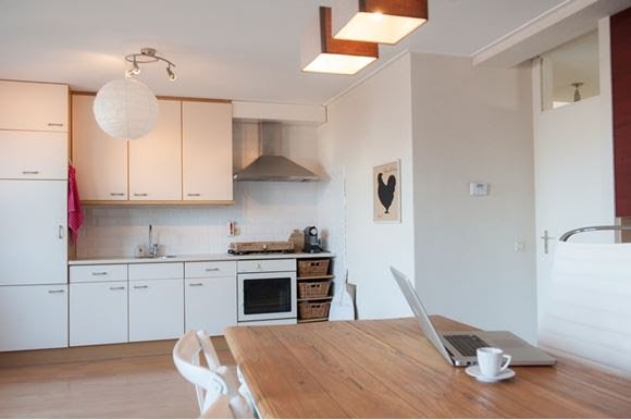

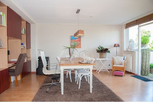

De vorige eigenaar had hier een kantoor aan huis. Ik heb een deel van de spullen overgenomen (met name de kasten). Ook is er in de kamer een complete keuken aanwezig; aangelegd toen er beneden een nieuwe keuken in kwam, zodat er boven gewoon gekookt kan worden. Ik had er zelf voor gekozen dan maar 2 weken thuisbezorgd te gebruiken denk ik :)
Ik heb dus een werkkamer met een wasbak (ideaal), koelkast (handig), afzuigkap (?) en oven (extra bergruimte).
Dit was, voor de duidelijkheid, de inrichting bij overname. Al die spullen zijn er dus uitgegaan.

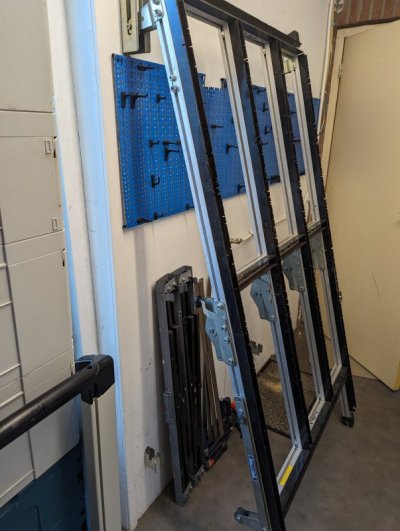

Om te beginnen de schuurinrichting.
Een Walko om plaatmateriaal en grof hout op te zagen. Daarnaast ook een ophangbord voor schroevendraaiers, tangen, sleutels etc.
Veel van die dingen heb ik dubbel: zowel boven, als beneden een set. Dat klinkt heel luxe, maar is erg praktisch. Ik merk namelijk dat ik anders (a) eerst de klus uitstel (het gereedschap ligt immers boven/beneden) en (b) na de klus het gereedschap laat liggen waar ik bezig ben (want misschien moet ik nog wel wat doen).

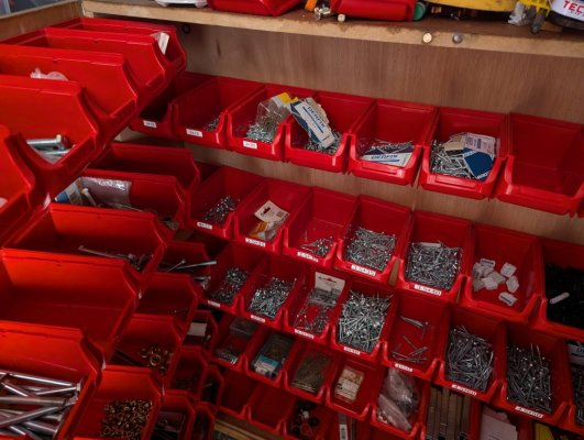

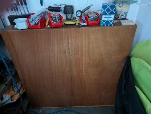

In de schuur hangt een schroevenkast die ik uit mijn vorige werkruimte meegenomen heb.
Ik heb ooit een zwik opbergbakjes (met rails) gekocht en die hierin gemonteerd.
Daarbij is ook de binnenkant van de deur gebruikt. De bakjes zijn daar 1 hoogte versprongen; en de bakjes aan de achterwand hebben 1 bakje ruimte erboven (is toch nodig om spullen te pakken).

Enige nadeel van deze constructue is dat er niets boven een bakje uit mag steken - dan gaat de kast niet dicht. En niet met teveel geweld de deur opendoen natuurlijk.
Voordeel is dus wel een dubbele opslagmogelijkheid.

Het is trouwens gefineerd MDF, via een houtsloophandel gekocht. Ik heb alleen de buitenkant in de olie gezet :) maar wel gezorgd voor een doorlopend patroon.

De bakjes kunnen toch allemaal op de achterwand?
Nee, dan kan je er niet meer in met je hand. Tenminste, met mijn lompe handen lukt dat niet. Je wil zo'n bakje er ook uit kunnen halen om ergens anders te gebruiken, en ik ben ook als de dood dat je daarmee de bakjes erboven ook van de rail afstoot.
Vandaar deze oplossing, en die werkt eigenlijk prima - zeker omdat het allemaal compact moet/moest.

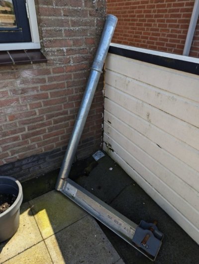

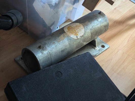

Het houd kan ik dus beneden grof of maat maken. Nu moet het nog naar boven, en liefst niet via de trap.
Oplossing: een heisarm buiten.
Ik heb marktplaats afgezocht, en kwam een prachtige, stevige heisarm tegen. Met een voet erbij die aan een kolom of muur gemonteerd kan worden, dan kan deze zwenken. Tilgewicht maar liefst 1500! kilo.
