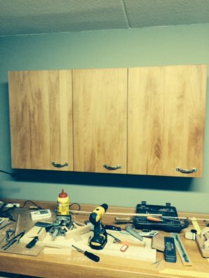

Werken met hout is het leukste wat er is. Heb wel redelijk veel ervaring, dat helpt zeker. Door dit forum heb ik het aangedurfd de werkbank met bovenkast te maken. Enorm blij met het resultaat en zeker leuk alle forum reacties.
In het echt ziet ie er nog wat imposanter uit dan op een foto gezien het formaat.
Bij schaafwerk staat ie als een huis, dat is op een workmate wel anders oftewel niet te doen.

Je ziet er niet veel van maar heb ook wel een aantal fouten gemaakt:(
Op 1 plek iets wat blind gefreesd moest worden de frees in een split second door laten lopen.
De kast hoger gemaakt dan de maat waar de achterwand op afgezaagd was....
niet goed opgelet bij inboren scharnier in de linkerdeur waardoor het gaat een paar mm naast de beoogde plek kwam.
Bij het aantikken een klap op de dunne achterrand van de bovenkast gegeven waardoor er een stuk afbrak, kon ik gelukkig vastlijmen, is niet meer te zien.
De rechterdeur had ik beter rechts kunnen laten scharnieren.
Ben en vaak te ongeduldig, dan gebeurt dat.
Maar het het positieve gevoel overheerst wel hoor:)

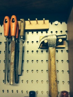

Wat betreft je sleutelgaten ophangsysteem, ik vind het mooi gevonden, je zou het ook kunnen gebruiken om haaklatten op te hangen die verplaatsbaar zijn.. hmmm inspiratie.. :) .. en erg mooi je beukenhouten deurtjes!

Wat bedoel je met haaklatten Ewoud?
Het verplaatsbaar maken was in ieder geval wel de gedachte achter de sleutelgaten.

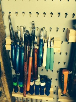

Inmiddels zitten de deurtjes er definitief in, 2 * in de lijnolie. Ook meer gereedschap opgehangen. Voor de tangen heb ik links en rechts een blokje op het achterste deel gelijmd met een dun stuk beuken ervoor langs zodat een sleuf ontstaat waar alle tangen makkelijk achterhaken. Mijn vijlen hebben gaten in de handvatten, ze hangen aan rondhout.
Ophanging van de schroevendraaiers ga ik, denk ik, nog aanpassen. Nu moet ik ze omhoog tillen om ze uit de gaten te halen, dan zit ander gereedschap wat in de weg. Denk dat ik die gaten nog naar voor uitzaag, allemaal sleuven, eruit vallen doen ze toch niet.

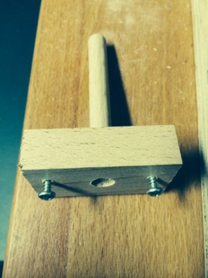

Vanavond weer een paar " ophangers" erbij gemaakt. Had wat 12mm beuken rondholt gehaald en daar stukjes van 10cm vanaf gezaagd.
Per stuk even in de kolomboormachine, schuurpapiertje erlangs, zo een mooie afronding gepiept.

Veel tangen bij elkaar en toch snel de juiste gepakt:
12mm rondhout op een blokje, schroeven zitten op een vaste afstand, veelvouden van 2,5 horizontaal of 5cm verticaal:

Haaklatten = French cleat. Ook erg makkelijk en gaat binnenkort geïnstalleerd worden in mijn werkplaatsje. Leuk om al de dingen te maken waar je gereedschap aan komt te hangen. Is vergelijkbaar met dit wat jij doet, in de zin van verplaatsbaarheid. Haaklatten zijn erg sterk en het kan veel gewicht dragen.
