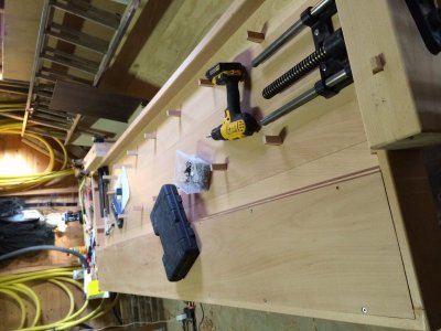

Het blad is ook praktisch klaar:
image.jpgFoto is weer gedraaid....
bankhaken zitten allemaal vlak in het blad. Ik maak er ook nog 1 of 2 met een rond gat erin om een traditionele zwenkarmlamp in te zetten. Ben op een leeftijd dat ik goed licht nodig ben:)

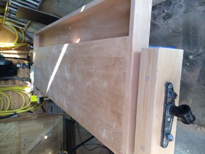

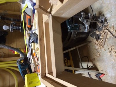

Onderzijde:

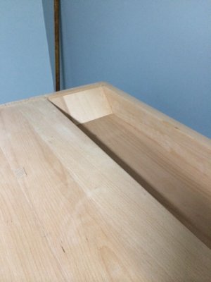

Laatste wat er nog gebeuren moet: plaatsen van de 2 schuine planken in de gereedschapsbak:
Foto is vanaf de onderzijde gemaakt. Bodem van de bak heb ik er even verwijderd. Bij de wig heb ik het een cm ingezaagd. Daar kan het vrij bewegen zodat het balkhout van het blad zich kan zetten. De beuken bodem van de bak zit daarom ook alleen aan de achterzijde vast. Aan de andere kant( waar de wig nu zit, heb ik sleufgaten gemaakt. De schroeven zitten dan niet erg vast! Net aan.
Morgen en maar even de andere schuine plank. Dan bodem er weer op en het geheel, denk zo 150KG, naar mijn schuur sjouwen. Een meter of 40 een helling af. Jongens zijn thuis in het weekend, daarom moet het morgen:)

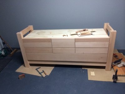

Nog een kleine aanvulling:
onderste lade is 165 cm breed, 18 cm hoog voor lang spul.
6 middelste lades zijn 12 hoog. De bovenste zijn 5 cm hoog. Front is wel wat hoger om de rand boven deels af te dekken.

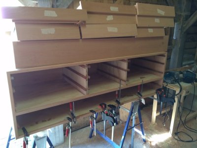

Nog een een foto van de kast:
De zijpanelen zijn zoals gezegd van beuken, zachtwerkend. Die steken aan de voorzijde 2 cm uit bij het multiplex.
Op het multiplex heb ik stroken beuken gelijmd. Op de foto zitten die er nog niet tussendeks ladegeleiders.
Zat nog even met een tekort aan lange lijmtangen om de stroken vast te zetten. Het ging prima met korte lijmtangen met een wigje ertussen gemept.

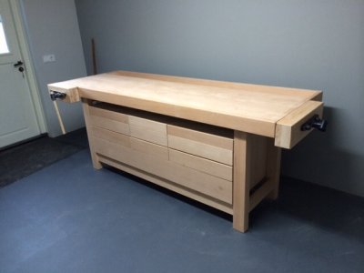

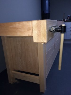

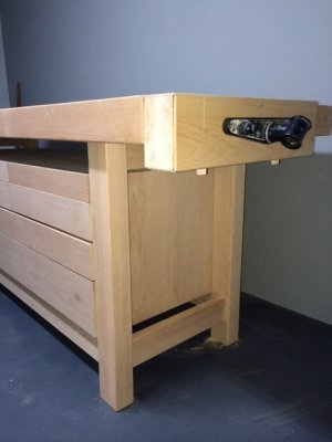

Na een paar weken ploeteren vandaag de schuine plankjes in de bak gemaakt en een sparing gemaakt voor de bankschroef rechts, de spindel kwam tegen de bovenste ligger aan maar dat wist ik al.
Ruimte tussen het blad en de onderkast is genoeg om eenvoudig bij de bankhaken te kunnen.
Al met al best wel een loeder geworden, ongeveer 240 breed en 85 diep ( ex bankschroeven)
Nu nu nog hier en daar wat afwerken, handgrepen op de lades, lades wat bijstellen, wringstokken maken of kopen.
Maak ook nog wat accessoires. Bijvoorbeeld "knutselplank" zodat ik niet per abuis in het blad zaag.
