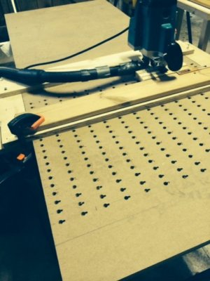

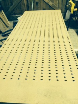

Het begin van de gereedschapskast is er. Beukenhout is binnen. De achterwand is van 18mm MDF, toch een forse klus om daar alle sleutelgatgaten in te maken met een sleutelgatgatenfrees. Hiervoor heb ik een sleutelgatengatenfreesgeleiding voor gemaakt.
Het begin:

en ruim boven 700 gaten verder:
Heb de achterwand breder gemaakt om de freesgeleiding de ruimte te geven, dat zaag ik er nog af.

was ook niet het leukste werk SunRayes. Binnenkant van de deuren moet ook nog maar dat zijn er wel wat minder.
Denk totaal een uurtje met de mal bezig te zijn geweest en een uurtje of 6 met de gaten

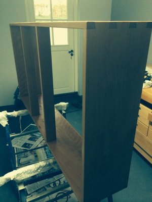

De nog vrij nieuwe kapzaag ging vrij moeilijk door het beukenhout heen, trekken ging nog zwaarder dan duwen.
Wellicht zijn de tanden niet genoeg gezet (of hoe heet dat?)
Maar het beproefde middel gebruikt, kaarsenvet. Toen ging het een flink stuk eenvoudiger.

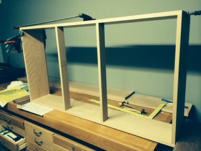

Resultaat:

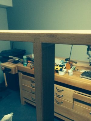

Vervolgens in elkaar gezet:
De kast is 25 cm diep. De MDF achterwand ga ik nog een schilderen voordat ik hem vastschroef.
De tussenstijlen zijn 7 cm breed zodat ze ruim vrij blijven van de achterwand en mijns inziens breed genoeg voor het scharnier van de middelste deur.

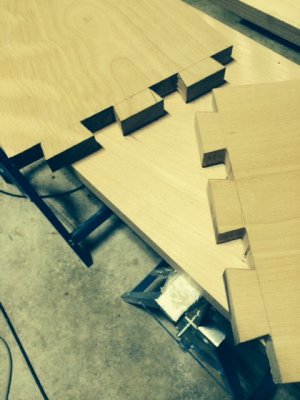

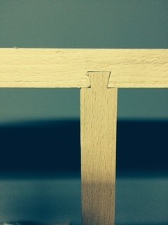

Tussenstijlen zijn met een zwaluwstaart verbinding vastgezet.
Was zo gepiept met mijn freestafeltje. Eerst de groef in het boven- en onder deel. Daarna eerst een proefstukken voor de passing en dan de stijlen zelf. Eenvoudiger dan met deuvels en in een minuutje te monteren met een beetje houtlijm:
Niet superstrak maar straks na de afwerking mooi zat.

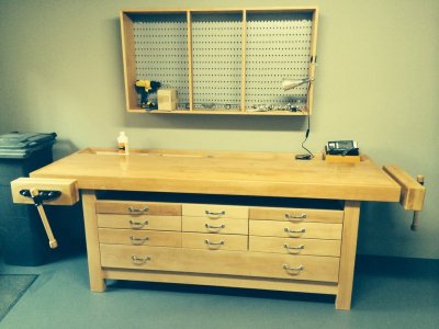

Kast vandaag in de olie gezet, even 2 foto's met op,de achtergrond de werkbank, wat een gemak heb ik daar al van!!
Heb er al zin in hem op te hangen nadat de achterwand erin zit. Daarna zijn de 3 deuren aan de beurt.

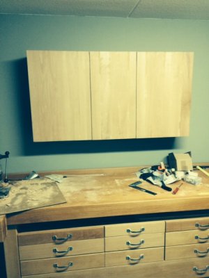

Weer een stap verder. Vandaag de achterwand in de wandkast geschroefd en het geheel boven de werkbank opgehangen:
Nog een detail van de achterwand:
Nu de deurtjes er nog voor. Beuken is ervoor op maat gezaagd, nog even verlijmen, pas maken en dan afhangen.
Vervolgens nog de attributen maken om het gereedschap aan de achterwand op te hangen, ook nog wel een mooie klus.

Lijkt net of de kast boven breder is dan onderen maar dat is het perspectief van de foto, geen zaagfout :)

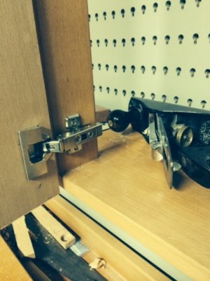

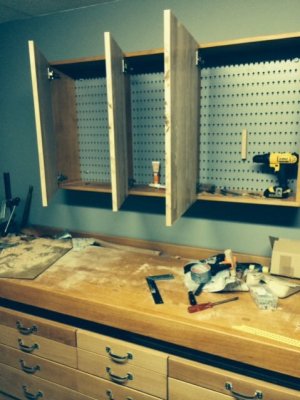

Weer een flinke stap verder, de deuren zitten erin. Nog bijschaven, wat schuren en in de olie.
heb hiervoor Ikea scharnieren gekocht, die zijn erg goedkoop en eenvoudig te monteren en in te stellen.
Dat zullen andere ook wel zijn maar deze ken ik

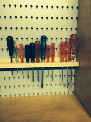

Vanavond de deurtjes verder afgemaakt, grepen erop en mooi glad.
Een begin gemaakt met het binnenwerk.
Nog kleinere stukken beuken over, had ook wel van vuren gekant maar beuken werkt zo lekker.

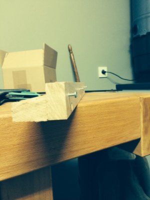

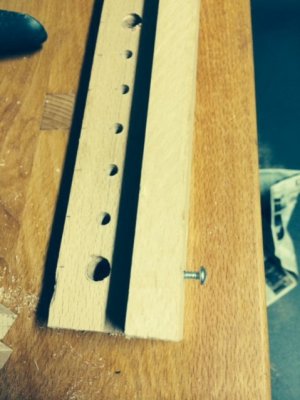

Constructie is simpel, aan de achterzijde een paar schroeven die in de sleutelgaten vallen, even op de juiste diepte zodat er weinig speling is. Gaten geboord voor de schroevendraaiers. Wellicht schroef ik aan de achterzijde er nog wat meer schroeven in om de kracht op het MDF wat te verdelen, daar maak ik me nog een beetje zorgen over, wellicht had ik beter multiplex kunnen gebruiken, in het ergste geval schroef ik de achterwand eruit, dan wel weer ruim 700 gaten frezen.....
Voor hamer, tangen, ring- en steeksleutels gebruik ik iets soortgelijks, net wat me een beetje past, post nog wel een paar foto's.

Het is nog even ruw hoor, werk het nog wel glad af en "in de olie"
