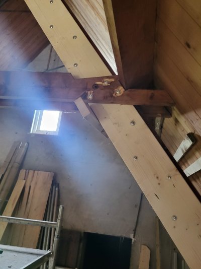

Update:
Vandaag begonnen met het verstevigen van de balken. Eerst de trek/dwarsbalken eraf halen. Dat was niet zo eenvoudig. Alles zat goed vast en ik zag alleen 3 oude slotbouten. Die kon ik zo met de hand losdraaien. Toen zag ik ook alle draadnagels. Flinke klus om die eruit te krijgen en ook de laatste te vinden.
Morgen gaan we verder.
Ik was gelukkig aan de goede kant begonnen. Toen ik de trekbalk verwijderd had, zag ik daarachter de nagels van de andere balk. Was ik aan de andere kant begonnen dan?? (nieuwe balk)

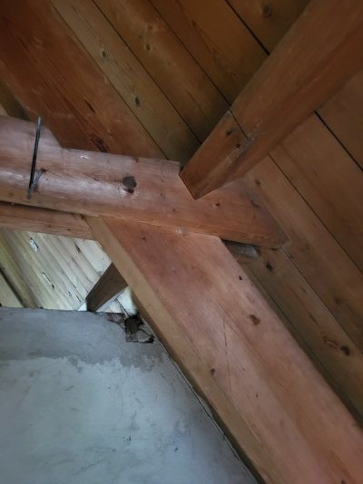

10.721
3.932
Spijkertrekker voor het verwijderen van de spijkers. De bout door het midden is alleen om te zorgen dat de trekbalken niet naar buiten kunnen. De krachten worden opgenomen door de spijkers en het wigvormige stuk hout. Bij oude spanten zitten die bouten altijd los, omdat het hout gekrompen is.
