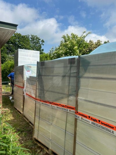

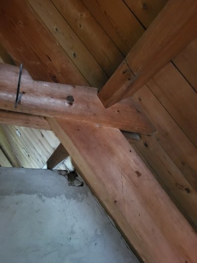

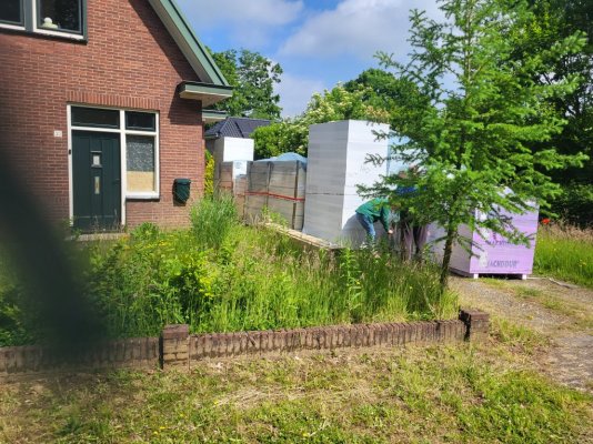

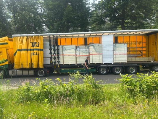

Even een update. Eindelijk heeft het ingenieursbureau een deel van mijn vragen beantwoord. Ja, er kan een volwaardige verdieping tussen. Ik moet alleen de spantbenen opdikken. Aan beide zijden een balk van 35x195mm c24. De balken voor de vloer worden 58x156 c24. Daar kan ik mee verder. Niet vandaag, want er kwam een auto vol met isolatie. 14 pellets. Nee, dat sleep je niet even naar binnen. Gelukkig had ik een helper, maar ben helemaal naar de K...... En alles moet ook nog een verdieping hoger. Elke dag 20 stuks naar boven en het is volgende maand klaar:eek::eek::giggle:
De enige vraag die ik heb, is hoe ga ik om met de trekbalken? De spantbenen zijn ongeveer 6.5 mtr lang. Dus 35x195 zal niet overal liggen. Moeten deze eraf en dan opdikken of mag ik ze uit 2 delen maken.

Kun je het spantbeen niet aan de onderzijde opdikken??? Tussen de trekplaat in???
Heb je toevallig nog een gat in je dak zitten waar de isolatie doorheen kan via de ladder??? Is misschien minder gesjouw als binnendoor 🤔iemand met een heftruck of trekker met een voorlader zou ook van dienst kunnen zijn of iets dergelijks

Isolatie staat binnen. Een gat in de verdiepingsvloer is mogelijk. Ik ben wel alleen. Dus daar schiet ik niets mee op. Mijn vrouw helpt wel mee, maar die kan het niet zo hoog tillen.Het is een goede oefening om mijn lichaam wee r iets beter in conditie te krijgen.

Nog even een aanvulling maar 14 euro pallets op de zolder geeft me niet veel bewegingsruimte om een vloer er in te plaatsen. Als de vloer erin zit is het isoleren van de nok eenvoudiger. Dan is de hoogte 2.5mtr ipv 5 mtr.
