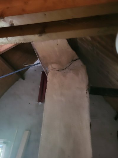

Een rolsteiger heb je meestal niet zo veel aan bij schoorstenen die uit de nok of daar vlak tegen aan staan. Je had het over een meter boven het dak. Dat kan nooit erg scheef zijn. Zijn de kanalen onder het dak versleept? Steigerplanken van onder er tegen aan en met steigerbuizen en kortelingen er een draagconstructie onder maken. Kan ook simpel met hout, als je dat liever gebruikt. Plaats anders een foto van je probleem.

Ik vertrouw die schoorsteen niet. Ik ben bang dat die klapt als ik het bovenstuk eraf heb.
Het onderwerp drijft nogal af, maar toch: waar ben je bang voor als je van bovenaf begint?
Naar mijn beperkte kennis en ervaring zijn schoorstenen nagenoeg altijd vertand gemetseld in de muur. Zodra het deel boven de nok weg is, kan je overal beginnen met slopen.

Schoorstenen zijn niet vertand. Staan los in de ruimte met een balk naar een gording. Op ongeveer 2 mtr hoog knikt de schoorsteen. Verspringt ongeveer 1.5 mtr.

Schoorsteen op het dak staat op een raveling. Staande stuk met wat balkjes een ladder maken. Dan kan je het rechtop staande deel daar op vast zetten met een paar spanbanden. Balk er achterlangs , die vastzetten op je trekbalken. Dan het schuine stuk voorzien van een draagconstructie, waar het schuine stuk op ligt. Zo te zien red je dat wel met 2 balkjes en wat 18mm platen er op . Dan kan je het spul van boven naar beneden weg prikken.
