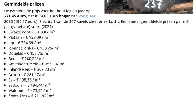

Is van 2021, maar geeft indicatie...haardhout doet ook een aardige prijs momenteel;)
Bekijk bijlage 121984
Dit is het lijstje van dit jaar.
Alle prijzen lijken beduidend lager.
Terwijl ik in de veronderstelling was dat alle houtprijzen gestegen waren...
Gek toch?
Een aantal gemiddelde prijzen per m3 per (gangbare) soort (2022):
  • Zwarte noot – € 735,47/ m³
  • Walnoot – € 368,17 / m³
  • Inlandse eik – € 444,07/m³
  • Amerikaanse eik – € 145,26 / m³
  • Beuk – € 85,45 / m³
  • Iep – € 316,22 / m³
  • Plataan – € 121,03 / m³
  • Acacia – € 201,92/ m³
  • Es – € 129,30/ m³
  • Esdoorn – € 181,30/ m³
  • Zoete kers – €123,18 /m³
  • Amerikaanse vogelkers – € 93,73 /m³
  • Douglas – € 211,11/ m³
