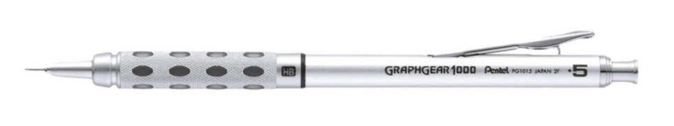

Ik heb altijd een 0,9 mm vulpotlood (Pentel) in mijn borstzak.
0,5 mm is te slap, maar die 0,9 in H of HB is sterk genoeg om een duidelijke lijn mee te trekken.

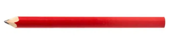

Al vanaf de LTS een timmermanspotlood ( de rooie Lyra) vroeger de goedkopere reclame potloden, die waren wat dunner en pasten precies in een stuk vloerverwarmingsslang als verlengstuk.
Later een lichtpijpje voor de lengte. De stompjes die ik nu weggooi zijn doorgaans nog 20 mm lang 🫣

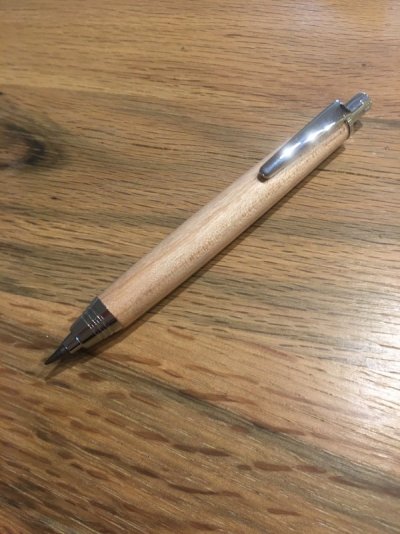

Zo’n jaar of tien geleden kennisgemaakt met de pica-dry geweldig voor het ruwere werk alleen na een paar regenbuien en nattigheid weken de stiftjes op en gingen vastzitten 😡.
Een stuk of vijf van die dingen gehad en uiteindelijk ben ik zo zelf pennen gaan draaien. De vervanging voor de pica-dry maak ik voortaan zelf omdat deze demontabel zijn en zo ook geserviced kunnen worden
Verder achter m’n draaibank gewone potloden met een puntenslijper en voor echt scherp werk m’n Stanley afbreekmes.IMG_3578.jpeg

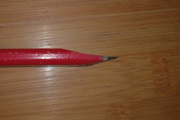

Meest voorkomende is een scherp geslepen timmermanspotlood of een gewoon HB tekenpotlood. Een zaagsnede met een markeermes, omdat die de bovenste vezels al doorsnijdt zodat er minder rafels ontstaan.
Maar praktisch gezien ben ik de helft van de tijd m'n rolmaat en m'n potlood aan het zoeken, dus ik heb ze overal en nergens tactisch liggen zodat ik er minimaal altijd eentje in één oogopslag zie.
