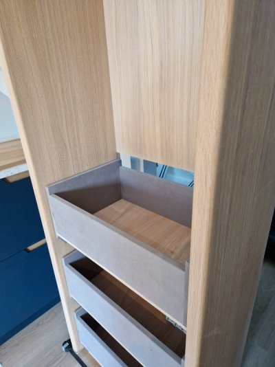

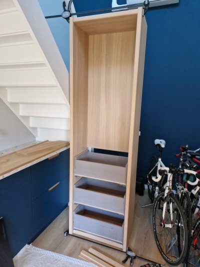

Inmiddels zijn we weer een paar weken verder en het einde van dit project komt in zicht. Er kwamen wat dingen tussen die voor vertraging zorgden (zolder verbouwing, buitenlandse tournee etc.) maar ik hoop volgende week de kasten te gaan plaatsen.
Ik heb de lades gemaakt uit 18mm Unilin MDF, de bodem is van 10mm multiplex
Om de ladegeleiders goed te plaatsen heb ik de kast provisorisch in elkaar gezet. Zo kan ik vervolgens de onderste plank mooi laten aansluiten op de bovenzijde van het ladefront. Deze fronten ga ik morgen zagen en de kanten voorzien van een dunne massieve lat.
Achter de lades zit bewust geen achterwand, ik had alle ruimte nodig voor de geleiders.
Het is echt een massief beest van 2m40 hoog. Gelukkig is hij met 2 personen wel rechtop te zetten, maar makkelijk ging het niet.
