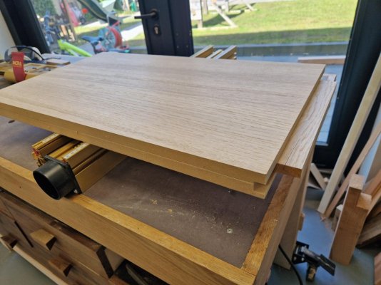

Het draagt dus niet 'volledig' aan de achterzijde want dat is slechts een achterwand van 9mm.

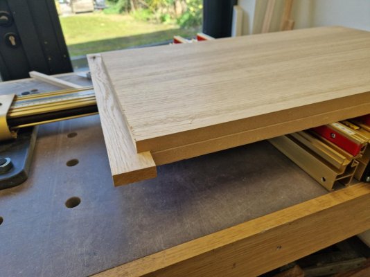

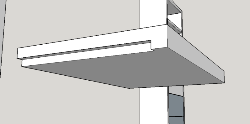

Maar misschien is het idee om de planken op deze manier te maken? Eventueel kan ik de latjes breder maken dan de 13mm die ze nu zijn. Dan kan ik deze aan de onderzijde door de latten heen vastzetten en kunnen de staanders ook niet meer wijken.

Als je de latten in de zijwand lijmt (of alleen de middelste) kun je de de plank hierop vastschroeven.

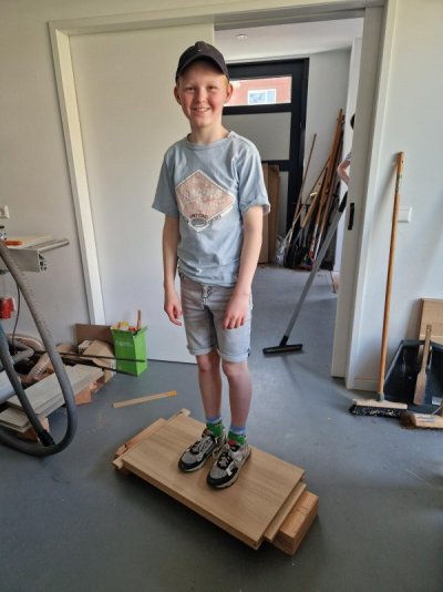

Net maar eens even een testopstelling gemaakt. Een breed reststuk voorzien van een groef waar de lat precies inpast. Hier een zeer gewaardeerde hulp op laten staan (geschat een kilo of 35). Dat gaf geen krimp. Daarna ben ik er zelf redelijk in het midden ook nog op gaan staan. Wederom zonder problemen. Ik neem niet aan dat er meer dan 75 kilo aan gewicht op komt te staan dus ik houd het bij de latten.

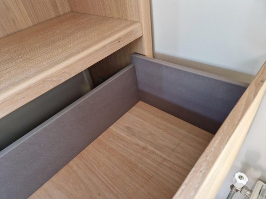

Inmiddels zijn we weer een paar weken verder en het einde van dit project komt in zicht. Er kwamen wat dingen tussen die voor vertraging zorgden (zolder verbouwing, buitenlandse tournee etc.) maar ik hoop volgende week de kasten te gaan plaatsen.
Ik heb de lades gemaakt uit 18mm Unilin MDF, de bodem is van 10mm multiplex
Om de ladegeleiders goed te plaatsen heb ik de kast provisorisch in elkaar gezet. Zo kan ik vervolgens de onderste plank mooi laten aansluiten op de bovenzijde van het ladefront. Deze fronten ga ik morgen zagen en de kanten voorzien van een dunne massieve lat.
Achter de lades zit bewust geen achterwand, ik had alle ruimte nodig voor de geleiders.
Het is echt een massief beest van 2m40 hoog. Gelukkig is hij met 2 personen wel rechtop te zetten, maar makkelijk ging het niet.

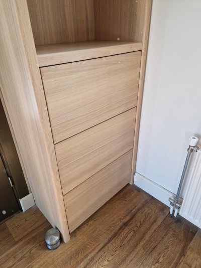

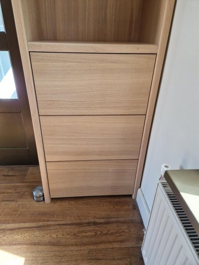

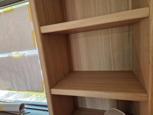

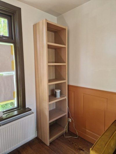

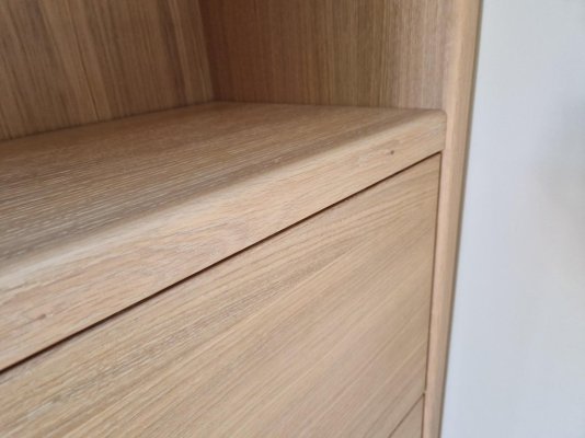

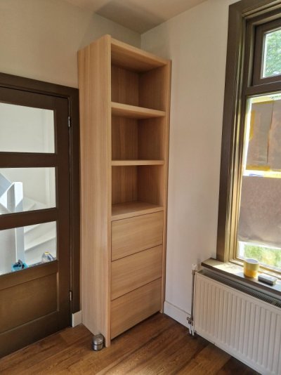

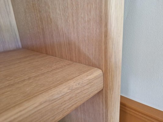

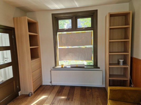

Ik ben vandaag de hele middag bezig geweest om de kasten te plaatsen bij de opdrachtgever. Dat is op zich prima gegaan maar het kost toch altijd meer tijd dan je denkt. Er moesten een paar stukken plint worden verwijderd en die kast is zo zwaar dat het verplaatsen met 2 mensen moet en dan nog is het behoorlijk zwaar.
Uiteindelijk is dit het resultaat en is de opdrachtgever blij en ik tevreden. Ik moet alleen nog een keer kijken of ik de lades zo kan afstellen dat er een klein diepteverschil in fronten kan worden opgevangen.
De kast met alleen planken:
Waarderingen: G.G.
jorisvh

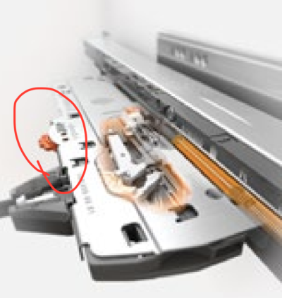

Wacht, ik zie nu pas dat er geen handgrepen zijn. Komen die nog of is het movento met tip-on?
Bij tip-on zit diepteverstelling al ingebouwd dmv wieltjes aan de tip-on units.
Die aparte diepteverstellingset is enkel voor gewone lades. Is inderdaad bedroevend weinig info over te vinden. Kan je volgens mij inderdaad enkel meer naar voor brengen. Desnoods moet je de geleiders eerst wat achteruit zetten (er zijn genoeg gaten in voor een 2de poging).
