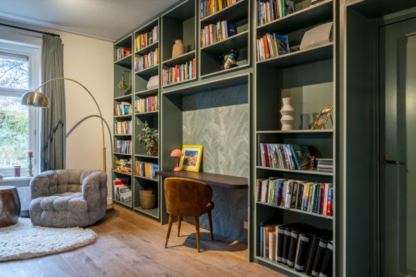

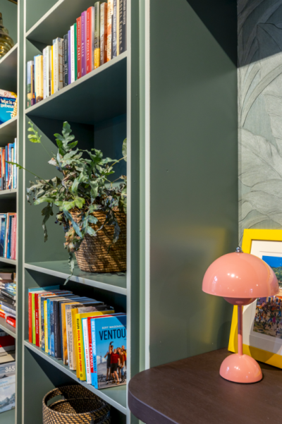

ik heb een tijdje geleden iets soortgelijks gedaan, waar we corpussen van MDF grondeer in een frame van vuren hebben geplaatst, waarbij de tussenruimte iets verdiept ligt, zie voorbeeld:
Ik denk dat zoiets in met jouw afmetingen (12 mm eiken fineer met een kleine tussenruimte) ook supergaaf staat! Je legplanken kan je natuurlijk ook zo uitvoeren, maar je ziet dat ik hier gewoon 18 mm mdf heb toegepast, en dat gaat prima, al is deze kast wel iets minder diep, ik meen rond de 31 cm. Gewoon alle legplanken aan de achterkant ook met houten lamellos en schroeven vastzetten en alles verlijmen geeft meer stevigheid dan je denkt.
Bijkomend voordeel van dit ontwerp is dat je eventuele kabels makkelijk onzichtbaar in je kast kan verwerken.
Mooi!
