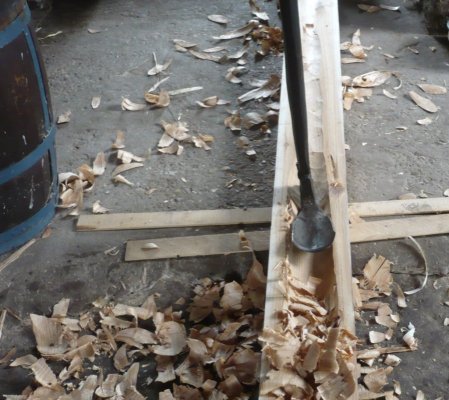

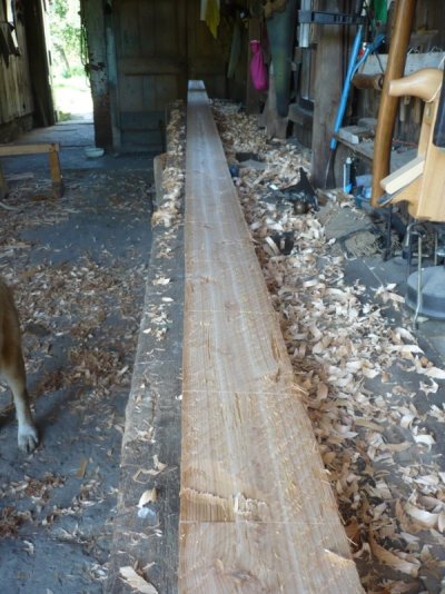

Ik moet dan eerst ergens een passende schaaf gaan kopen. Een zaagmachine heb ik staan. En je hebt dan ook nog een heleboel verschillende schaven nodig. Ik kan het met een enkele zaagmachine af. En je moet die collectie schaven ergens bewaren. Ik heb al ruimte te kort. Als je dit zaagwerk regelmatig doet, ben je weinig tijd kwijt aan het afstellen. Ik heb ook maar een beperkte hoeveelheid flu messen voor de freesbank. Die ga je ook niet voor elke radius apart kopen.
Zeker met de frees idea ben je constant aan messen kopen voor een passende vorm. Lekker al die messen in de la te hebben, terwijl je met een enkel bol schaaf verschillende holten kunnen schaven. Gelukkig heb ik ruimte genoeg voor planken vol profileschaven en een zaagmachine. En wat dacht je van een holte van 9m lange in een balk van 21breedte en 8cm dikke op je machine - zaag of frees - te maken? In je eentje?
11.651
4.516
Dan zaag je die balk toch in 2 of 3 delen? Anders past het toch niet in mijn werkplaats. Dan lukt dat prima in mijn eentje met 2 rolbokjes er bij. Zo profileer ik ook kozijnenhout. Ik wil je wel eens zo'n holte met de hand over 9 meter zien schaven in een knap stukje vuren . Als het uit 1 stuk moet zaag je het grootste deel weg met een cirkelzaag daarna haal je de rest weg met de cirkelzaag onder een hoek. Zelfde principe. Je hebt voor R35 wel een grote handcirkelzaag nodig. Blad 235 of 250.

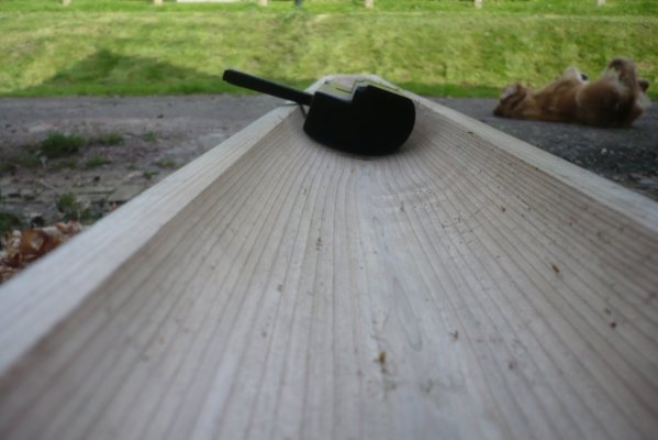

Zelfs je hond ligt je uit te lachen. Die goot heb je vast niet alleen met een profielschaafje gemaakt.

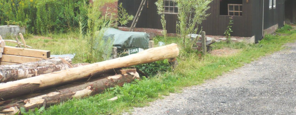

Het was zo te zien een knap stuk hout, zonder veel noesten. Ik denk niet dat mijn buren het op prijs zouden stellen als ik 3 parkeervakken in gebruik neem. Ik ben bang dat de fiets boa's er binnen de kortste keren zouden zijn, om eens een mooie prent te schrijven.
Ik weet het uit ervaring. ik woonde vroeger midden in een klein dorp een stuk hier verder op. Op een keer laag er 10 stam eiken van 8m op de stoop, letterlijk. Gelukkig past ze net in de achtertuin maar eerst moesten ze allemaal door de steegje van geen een meter breedte.
Maar dat Duits Thuja dwz Western red cedar het kan mooi hout zijn. En perfect voor een blokgoot.
