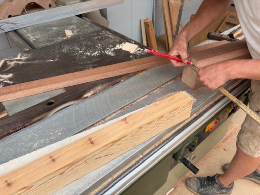

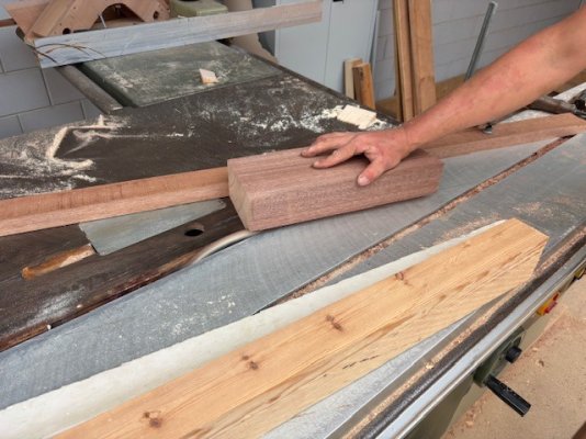

Je tekent de ronding die je wil maken, op een stukje hout met de kopse afmetingen van je gewenste profiel. Dan draai je het zaagblad op de goede hoogte. Je legt je hout achter je zaagblad en kijkt over je zaagblad. Dan draai je je hout, totdat je zaag precies in de getekende cirkel valt. Dan leg je je geleider langs je hout en klemt hem vast op je zaagtafel. Dan zaagblad naar beneden draaien en je kan je profielen gaan maken.
Kan je het tonen in een filmpje of een reeks foto’s?

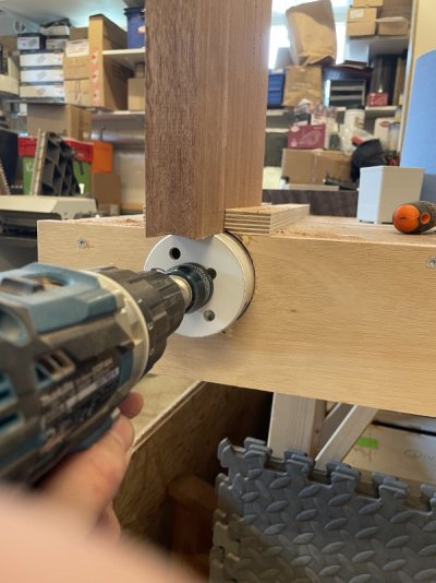

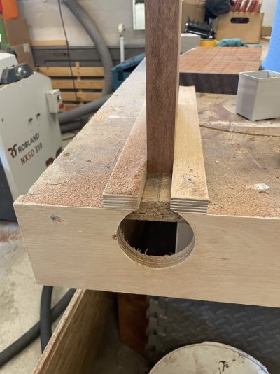

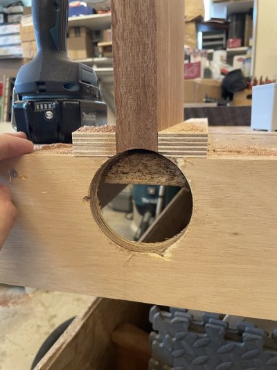

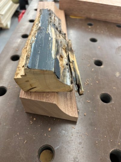

Bedankt iedereen, heb het met behulp van een bevriende houtbewerker met een grote zaagtafel/zaagblad (350) opgelost door schuin te schuiven. De zogenaamde coving. Stukje bij stukje, en zijn zaag heeft zoveel kracht dat ie het makkelijk aankon... Heel fijn dat ik zoveel feedback kreeg, heb nog wel inspiratie opgedaan voor de toekomst... (bedankt @chevy66, @Bert Vanderveen , @DitchDeurne voor het aandragen van de coving-oplossing, @jorisvh om weer wat inspiratie te geven voor gebruik gatzagen, en @Ernest Dubois voor het prachtig handwerk.)

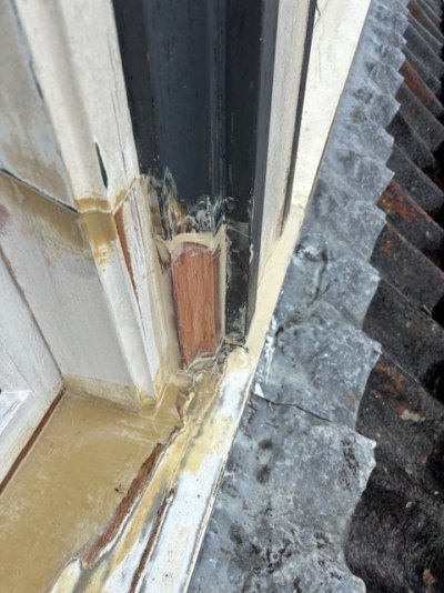

En ten slotte in z'n nieuwe plekje
