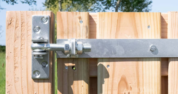

Voor het nastellen waarbij je in elk geval de deur recht kan hangen in het vertikale vlak en meestal ook binnen buiten zijn dit type duimen en hengen in de handel zoals Zotvanhout ook al eerder aangaf
ik hoop dat dit plaatje een beter beeld geeft, wat je op deze foto niet ziet, is dat de heng een sleufgat heeft waardoor je hem naar buiten of binnen kan verstellen.
Bekijk bijlage 167746
