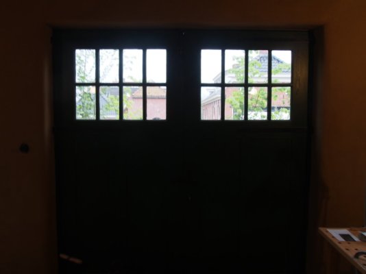

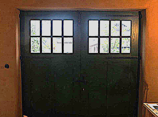

Ik dacht misschien een gokje op dat 1 deur vrijwel haaks is, maar dat de andere niet meer haaks is. Even wat geks proberen😆
uiteraard houden we in afwachting van de meetresultaten (haaksheid) alle situaties voor mogelijk
zo zou het kunnen dat de muur waaraan de deur hangt, scheef getrokken is
wat wanneer de schuur in een gebied met historische gaswinning staat ?

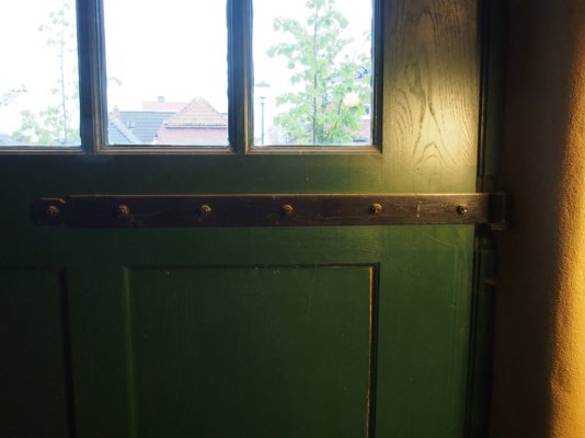

Een moderne constructie combineren met nostalgische elementen zonder rekening te houden met specifieke eigenschappen van de afzonderlijke elementen. Dat moet fout lopen. De deur (poort) is uitgevoerd zoals vandaag een deur gebouwd wordt. Beperkte toleranties om nauwkeurige sluiting en en winddichtheid te garanderen. Die deur wordt afgehangen met traditionele hengen die bedoeld zijn voor een poort waar als enige eis aan gesteld wordt dat ze open en dicht kan. Toleranties waren ruim bemeten omdat winddichtheid geen eis was (en misschien zelfs niet gewenst). Hengen hebben sowieso grote toleranties om het draaipunt en de neiging om een beetje af te hangen. In dit geval zijn ze ook niet nastelbaar. Nauwkeurige montage is niet evident (want dat is geen eis voor dit type van scharnier) en bijregelen gaat niet. Alles is aanwezig om achteraf problemen te krijgen.

Als ik zo naar de foto kijk lijkt de deur iig niet overdreven scheef. Ook kan die niet zoveel omhoog. Maar om er iets aan te doen moeten de duimen en of hengen toch los want de deur kan niet omhoog. Dan kun je de deur gewoon pas zagen / schaven en opnieuw monteren met evt nieuwe scharnieren?

Waar loopt de deur aan op de dorpel? Alleen aan de punt? Als de sluit naad verder netjes is, kan je gewoon het deel dat aanloopt weg halen. Als de deur in model is maar hangt op de scharnieren, zal je dat op de scharnier delen die op de deur zitten, moeten oplossen. Dit type scharnieren heeft best veel ruimte op de pennen. Misschien is het al voldoende om de slotbouten op te lossen, de deur aan de punt op een wig te zetten en de slotbouten weer aan te draaien.

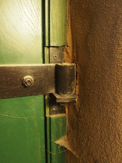

Als ik dit zie :
Dan is mijn sterke vermoeden dat de pen ( het vaste deel ) niet goed vast zit, met deze krachten.
Misschien zit er meer achter dan te zien is op de foto.
Ik denk aan metalen strip er onder te lassen en dan die tegen de muur trekken. Een hefboom.

Dit probleem kom mij helaas bekend voor.
Ik heb niet alle voorgaande berichten helemaal goed tot mij genomen.
Als ik dit zie :
goed opgemerkt !
eigenlijk zou de duim in de muur ipv in het kozijn moeten zitten
nu trekt de heng in 90% op de duim
de minste uitwijking geeft een vergrote speling onderaan de deur
aantrekken lukt niet
doordat de duim in het kozijn zit, kan het kozijn op zijn beurt uitwijken
zit de duim op de muur, dan kan je die nog aantrekken
bovendien zit een plug in de muur steviger

goed opgemerkt !
Als de duim in de muur zit hoeft je pluggen niet steviger aan te draaien.
Dan was het wel ingemetseld geweest waarschijnlijk.
Misschien aan onderzijde een busje over de duim plaatsen om scharnierpunt iets te verplaatsen

De gehengen hoger plaatsen gaat niet werken.
Deze zijn niet gezakt tenzij het pand is verzakt maar indien dat zo is kan de maker van de deuren daar ook niets aan veranderen.
als de deuren zijn geschrankt kan je proberen deze weer recht te krijgen
bijvoorbeeld met een zware spanband.
maar normaal gesproken zaag je er aan de onderkant een stukje af om ze weer gangbaar te maken.
