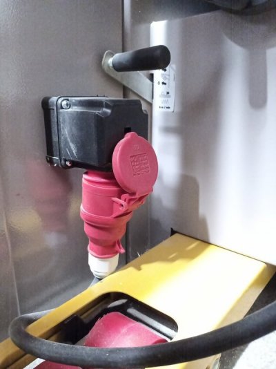

1. Ik heb wel eens gehad dat de 3 fase apparatuur zonder kabel/steker geleverd werd.

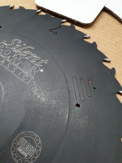

Op het mijne wel, een lijn voor 250/300/315mm, en ook 2 montageopeningen voor de afzuigkap. Ik dacht ook dat je altijd 315mm ipv 300mm nemen bedoelde overigens :) Formaat 250mm heb ik zelf nooit gekocht, al maakt dat de aankoop voor een zaagblad met fijne vertanding wel wat goedkoper nu ik erover nadenk. De zaaghoogte maakt dan minder uit, omdat je toch vrijwel nooit meer dan 40 a 50mm gaat zagen ermee.
Ik vermoed trouwens dat sommige silent power classic zaagbladen van Freud komen? Aangezien het model hetzelfde is, en ik ook rode lak zie verschijnen bij dit zaagblad.
Het 300mm Z96 blad, daar valt dan weer geen rode lak te bespeuren..
Dat is meestal het geval voor 3 fase apparatuur.
Hammer levert de machines met een 5 polige vrouwelijke CEE aansluiting. Op de modernere machines zelfs met een aansluiting waar je twee polen eenvoudig kan omdraaien met een schroevendraaier van buiten af mocht de draairichting van de apparatuur niet juist zijn. Dat scheelt weer stekkers open maken en polen wisselen.

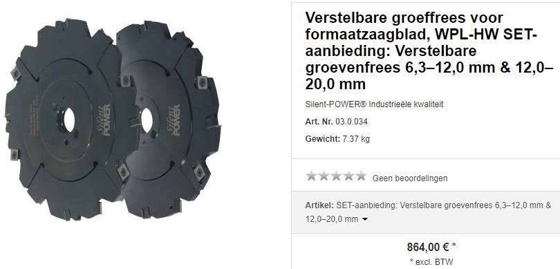

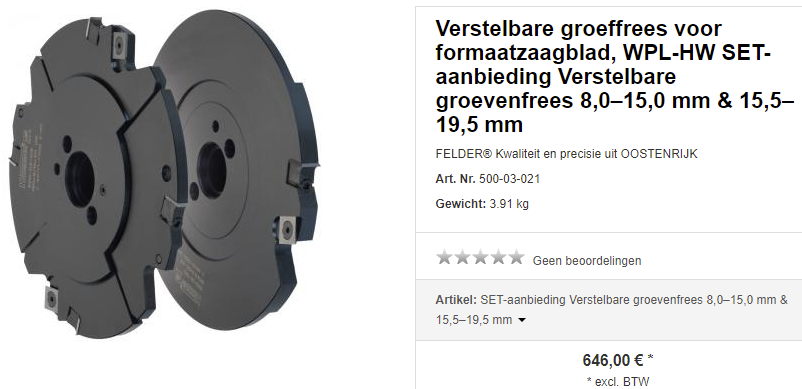

  • Voor mijn Dewalt heb ik een dado-zaag waar ik toch wel regelmatig gebruik van maak. Deze kan ik niet herbruiken doordat het asgat een kleinere diameter heeft en de meenemers ook ontbreken. Voorlopig zou ik het nog even zonder dado zaag doen en nog wat sparen hiervoor. Maar wilde toch al eens polsen naar de mogelijkheden, deze 2 worden door Felder zelf aangeboden, maar wat zijn die duur zeg o_O. Hebben jullie ervaring met deze of misschien zijn er nog wat betaalbaardere alternatieven?
    Bekijk bijlage 100807Bekijk bijlage 100809
Dit zijn ook geen groefzagen ('dado blades'), dit zijn groeffrezen, veel steviger door meer/dikker materiaal dan een groefzaagblad.
Voordeel van groeffrezen is wel dat ze een vlakke bodem van de groef achterlaten, dat is lang niet altijd het geval bij groefzagen.
Wel even opletten dat je machine fabrieksaf voorzien is van een optie voor deze groeffrezen, dat kan niet achteraf worden aangepast en is niet standaard volgens mij.
Je zou kunnen overwegen een groeffrees bij een andere leverancier te bestellen, wellicht geodkoper en te kijkne of zij de gaten voor de meenemers kunnen boren indien niet aanwezig, ik weet echter niet of je dan veel goedkoper uitbent en of ze niet te breed zijn voor op je zaagas.

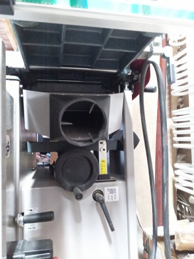

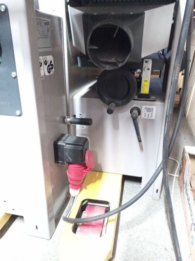

  • Ik ga binnenkort starten met het onderstel maar ik ben nog op zoek naar fotos van de stroomaansluiting rechts en de afzuiging achteraan. Kan iemand mij daar bij helpen aub? Alle fotos die Google mij aanbiedt zijn van dezelfde hoek en de stroomstekker is nooit in beeld.
Er staan genoeg review video's op YouTube, met soms ook de achterkant en daar kan je de aansluiting voor de stroomstekker zien:

Ik heb een Felder machine met zo een groefzagenset (de breedste van de twee).
Ik moet eerlijk zeggen, dat ik dit niet zo heel vaak gebruik.
Het is een heel degelijke freeskop, met bijhorend prijskaartje.
Probeer voor je het aanschaft in te schatten wanneer je dit setje daadwerkelijk op je machine zou zetten, en dan af te wegen of het zijn prijs waard is....
Om de set om te wisselen, moet je de inleg in de zaagtafel ook wisselen. In de praktijk leg ik de groeffrees alleen op voor werken waar je echt een hele reeks groeven in het midden van een werkstuk moet maken. Voor werkstukken aan de rand van een plaat of plank, gebruik ik liever de topie: die is ongeveer even snel opgesteld dan deze set (top op hoogte stellen, topkap op de machine stellen, eventueel aandrijver stellen in vergelijking met de insert en het zaagblad wisselen en de insert nivelleren met de machinetafel).
Om snel een paar groeven te trekken of een klein klusje uit te voeren, trek ik regelmatig een paar snedes naast elkaar met het gewone blad dat op de machine ligt, dit geeft bij een standaard zaagblad wel een bodem van de groef die wat geribbeld is, maar in de praktijk vormt dit vaak geen probleem. Hier bestaan trouwens specifieke zaagbladen voor, met een vlakke tand, deze geven ook een vlakke bodem (prijs vergelijkbaar met gewoon zaagblad). Op moderne gestuurde paneelzagen zit vaak een programma om groeven te trekken op deze manier (geleider wordt automatisch verplaatst met paar mm).
De groefzagensets zonder gaten voor de meenemers kunnen door een slijperij aangepast worden. Ik heb een paar jaar geleden van iemand op het forum een ongebruikte dado-stack overgenomen van CMT, met het idee deze op mijn vorige machine te gebruiken. De slijperij heeft hier voor mij gaten in geboord voor de meenemers. (Dit heeft ook een zekere kostprijs, weet het niet meer vanbuiten). (Ik overweeg misschien om deze te verkopen, is nagenoeg ongebruikt).
Mocht je de set van Felder ooit kopen, dan zou ik je aanraden om de opening in de meegeleverd inleg voor de machinetafel niet met de freeskop zelf te maken, dit zorgt ervoor dat de eerste messen meteen hun beste tijd gehad hebben, het geleidelijk omhoog brengen van de freeskop in de volkern zorgt voor heel veel wrijving, stank, rook.... althans mijn ervaring). Ik zou een oud gewoon zaagblad en een ijzerzaagje gebruiken mocht ik het nog opnieuw doen.

Bedankt voor de fotos, ik wilde vooral de stroomaansluiting nog eens goed zien voor ik aan het onderstel begin
