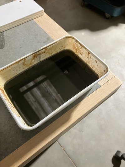

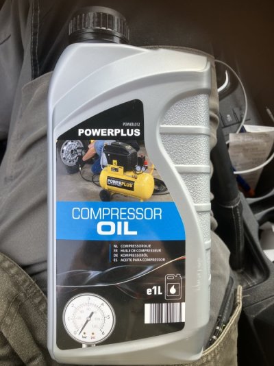

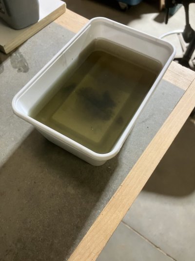

Gisteravond de compressor olie vervangen dit was overduidelijk geen overbodige luxe. De oude compressor olie zag er pikzwart uit toen ik het carter op zijn kant gooide. Eventjes gekeken in de handleiding op het internet echter niets kunnen vinden. Het kijkglasje is zo troebel geworden daar kun je helemaal niets meer doorzien. Dus heb ik maar de boerenlogica gebruikt hetgeen er aan ml uitkomt gaat er weer in terug. En zo geschiede 300ml. Gewone mineraal olie van de Hubo er in gekipt Powerplus, wel je jongste uit het schap gevist van 15/01/26, de oudste die er lag was van februari 2024, of maakt dat niet zoveel uit? Omdat tijdens het leeglopen van het carter de olie zo zwart was heb ik de schone olie eventjes laten draaien waarna ik het carter voor de tweede keer heb geleegd en opnieuw gevuld met nieuwe compressor olie. Of dit werkelijk nodig was geen idee, maar het gaf me een gerust gevoel. Hopelijk kan ie weer jaren mee.

Hierbij de zwarte drap die vanaf 2007 nooit was ververst en de nieuwe olie die ik na 3 minuutjes te hebben laten draaien weer uit het carter heb laten lopen. Wellicht ga ik deze nieuwe olie proberen te filteren om het te hergebruiken???

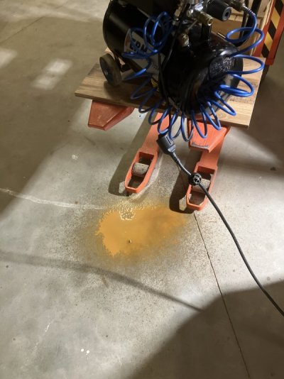

En er blijft maar condens uit de de tank spuiten, zie foto, ondanks de tank al 100x proberen te ontluchten van zijn condens

Kijkglaasje is vaak je oliepeil indicator. Dan even er uit draaien en schoonmaken met een wattenstaafje en terpentine. Ik zou er gewoon nieuwe olie in gooien en de oude naar een inzamelpunt brengen.

Dat condensaat maak je elke keer dat je compressor loopt. Het is geen eenmalig iets.
11.651
4.518
En dat condensaat is flink olie houdend aan de kleur te zien. Dat hoort dus ook ingeleverd te worden op het milieu park. Kan gewoon bij je afgewerkte olie.

Als je de prut die eruit komt voelt, zal die een beetje vettig zijn. Dit kleeft natuurlijk ook aan de binnenkant van de tank en zal voorlopig nog wel blijven komen. Hoe die weg te krijgen is weet ik niet, maar soms helpt het om de compressor te laten draaien zonder aftapnippel en aan en uit. Minuut aan en tien uit laten lekken. Herhaal dit en af en toe het gaatje door prikken om de sludge eruit te laten.alles zal niet lukken echter je komt er verder mee.
