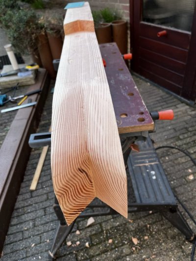

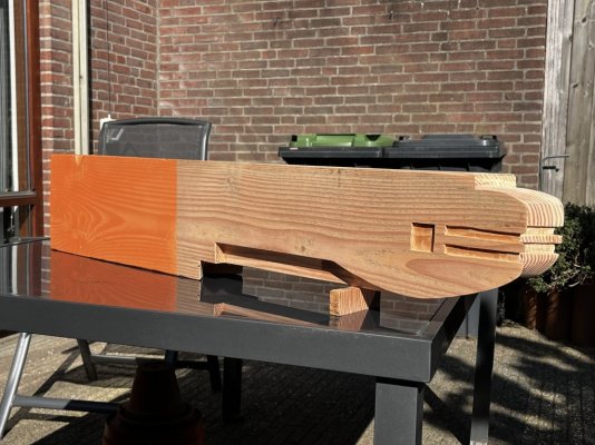

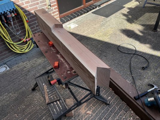

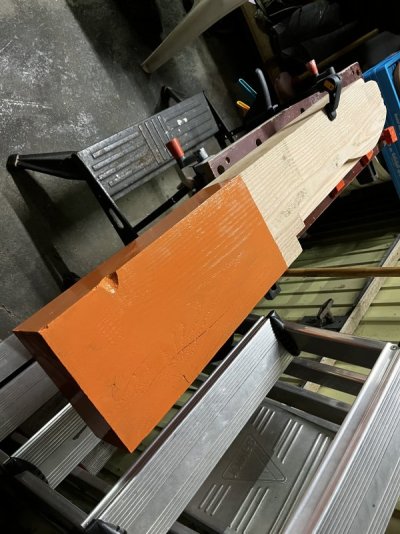

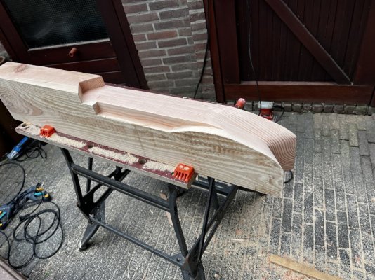

Hallo allemaal,

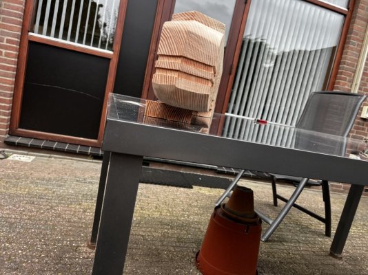

Vandaag nummer 3 afgewerkt. Nog even wat menie op de kont en dan kan hij onder de goot. Ik zag wel op tegen de afschuiningen en rondingen op de kop, maar het viel gelukkig mee. In ieder geval ben ik er tevreden mee en ik heb veel geleerd.
Op de foto's zag ik dat de overgang tussen de voorzijden en de afgeronde buik een beetje raar liep, dus die nog even bijgewerkt met de schuurmachine.
groeten,
Gijsbert

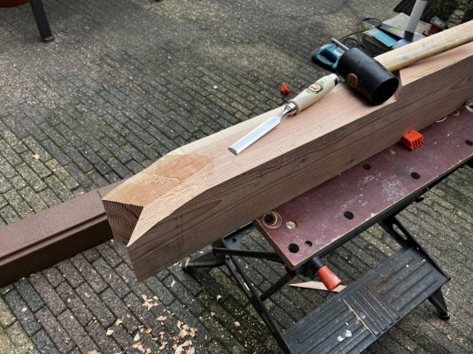

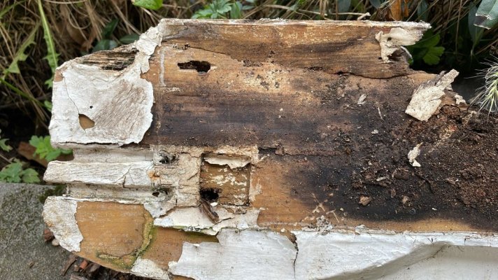

Hallo allemaal,

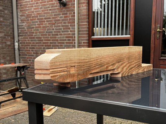

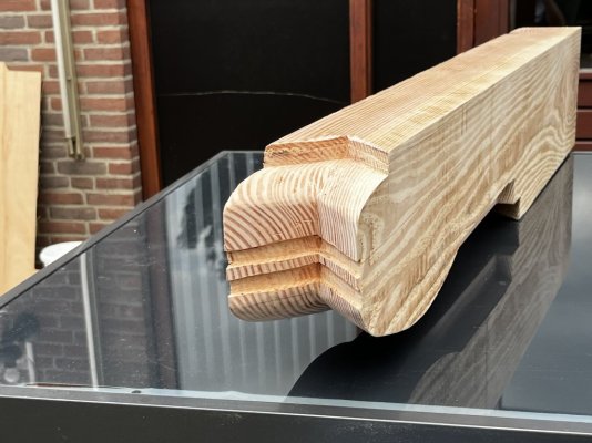

De klos waar ik het meest tegenop zag heb ik nu op een haar na klaar. Het was de steun in een binnenhoek waar allerlei inwendige hoeken en gekromde vlakken zaten die eigenlijk niet machinaal waren te vormen. Dus met hamer en beitels aan de slag. Ik had wel een set Kirschen beitels bij Baptist gekocht en het bleek dat die scherp genoeg waren om door de keiharde ringen van het hout te komen. Maar op de kopse kant bewerken ging zelfs hiermee moeizaam, Toch een mooi resultaat bereikt, alleen de gleufjes aan de voorzijde waren bijna niet strak te krijgen. Maar ja, die zie je alleen maar van onderaf.
Nog een bijna-disaster voorkomen omdat ik de kleine inkeping en ronding aan de bovenzijde van de klos, eerst aan de onderzijde had gemaakt. Oerstom, maar gelukkig kom ik de grote boog aan de onderzijde zodanig vormgeven dat de fout helemaal verdween. Hoe makkelijk is het om een uniek stuk hout te verprutsen. Ik was me kapot geschrokken.
Hieronder een paar foto's. Morgenochtend nog gleufjes en vierkantjes aan de zijkanten en dan kan hij in de muur.
groeten,
en het origineel was voor het grootste deel gecomposteerd.

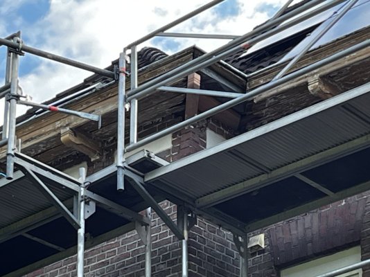

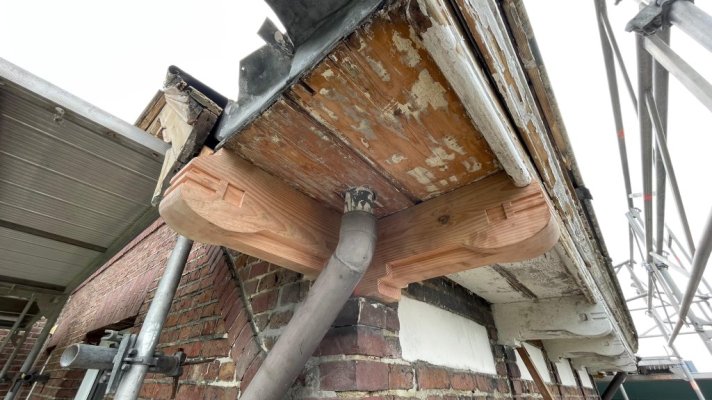

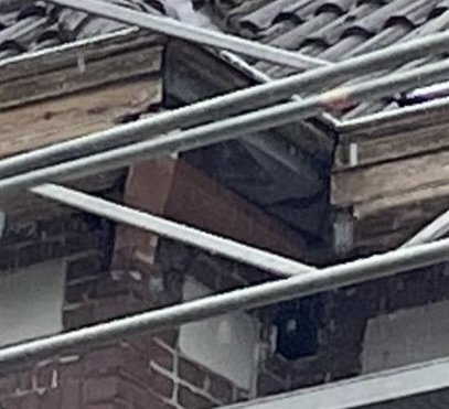

Hallo allemaal,

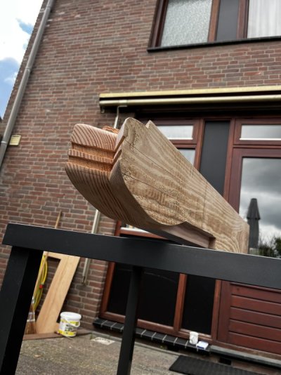

Bijgaande foto laat zien waar nr 3 is terecht gekomen. Het is wat onscherp en tussen de steigers, maar op de linkerhoek steekt hij naar voren. Van de goot is al een plank vervangen en nr 4 komt rechts in de binnenhoek, in het donkere gaatje naast het witte vlakje.
Het lijkt allemaal erg klein als het zo boven in het huis zit, maar het zijn toch stukken hout van ongeveer 1 meter.
groeten,
Gijsbert

Met bewondering je verslag en verrichtingen gelezen. Netjes gedaan vind ik. Helemaal niet eenvoudig.
Tja, zo'n foutje. Het is maar zo gebeurd,wel fijn dat je er op tijd achter kwam, met hartslag 240, en het hebt weten weg te werken. Vakmanschap.

GijsbertTw
10 nov 2021
36
76
Klimmen

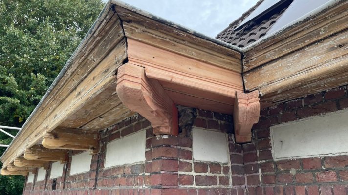

Hallo allemaal,
Mijn zoon heeft het nu alles gemonteerd. De twee laatste klossen zitten op twee nieuwe planken en ook het bord is nieuw. Hij heeft het profiel met de bovenfrees zo goed mogelijk gekopieerd en alles op zijn plek gezet. De spleten kunnen met wat plamuur afgewerkt worden.
De goot zelf repareert hij vooralsnog provisorisch zodat het in ieder geval niet meer lekt. Komt later wel...
We zijn er blij mee.
groeten,
Gijsbert
klossen 1 en 2:
klossen 3 en 4:
